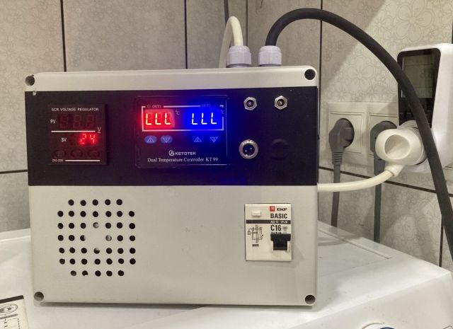

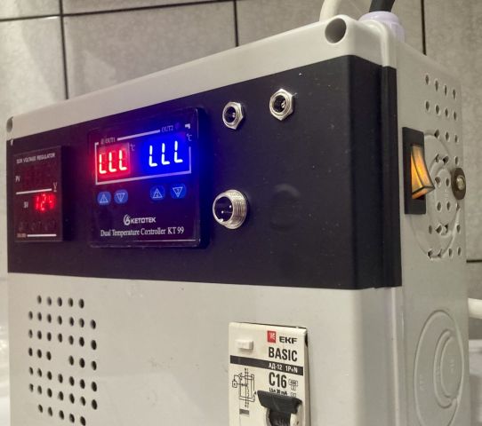

Хопёр Опубликовано 14 декабря, 2022 Автор Опубликовано 14 декабря, 2022 (изменено) Итак, господа винокуры, агрегат размещён на стартовой площадке, предполётные сто граммов зернового дистиллята под свежеприготовленный оливье употреблены и теперь пилот готов к стартовым испытаниям. Впереди переработка полста литров виноградного сырца. P.S. Знамо дело, вначале наладочные работы и пробный прогон исключительно на воде из под крана. Изменено 14 декабря, 2022 пользователем Хопёр
Alex57 Опубликовано 14 декабря, 2022 Опубликовано 14 декабря, 2022 3 часа назад, Хопёр сказал: Знамо дело Классно смотрится. и дырки под динамик ровно. 1 Сборки автоматики SSVC0059 и РМ2
Хопёр Опубликовано 14 декабря, 2022 Автор Опубликовано 14 декабря, 2022 2 минуты назад, Alex57 сказал:. и дырки под динамик ровно. Это дырки под пропеллер, что не сосёт, а дует.)
Alex57 Опубликовано 14 декабря, 2022 Опубликовано 14 декабря, 2022 1 минуту назад, Хопёр сказал: не сосёт, Понятно. А я грешным делом подумал ты "Радио FM" туда пристроил, чтоб не скучать при перегонах. 1 Сборки автоматики SSVC0059 и РМ2
Хопёр Опубликовано 14 декабря, 2022 Автор Опубликовано 14 декабря, 2022 1 минуту назад, Alex57 сказал: ты "Радио FM" туда пристроил Спасибо за идею. Подумаю.)
Alex57 Опубликовано 14 декабря, 2022 Опубликовано 14 декабря, 2022 1 минуту назад, Хопёр сказал: Спасибо за идею Ну ты если чё заходи. У меня много идей. В коробке место ещё есть? Сборки автоматики SSVC0059 и РМ2
Хопёр Опубликовано 14 декабря, 2022 Автор Опубликовано 14 декабря, 2022 (изменено) 3 минуты назад, Alex57 сказал: В коробке место ещё есть? Смотря для чего. Динрейка до пропеллера ещё свободна! Думал про допрозетку, но так и не сподобился. Незачем. Изменено 14 декабря, 2022 пользователем Хопёр

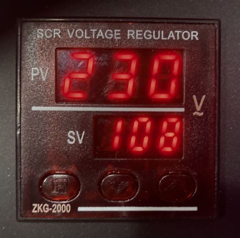

Хопёр Опубликовано 14 декабря, 2022 Автор Опубликовано 14 декабря, 2022 (изменено) И теперь самое грустное во всей этой истории. У регулятора напряжения zkg-2a-II несколько настраиваемых режимов работы Р1/Р2/Р3 и так далее. Инструкции по настройке и использованию в коробке нет. В инете тишина. Кто разобрался с этой приблудой, выручайте чайника! Изменено 14 декабря, 2022 пользователем Хопёр

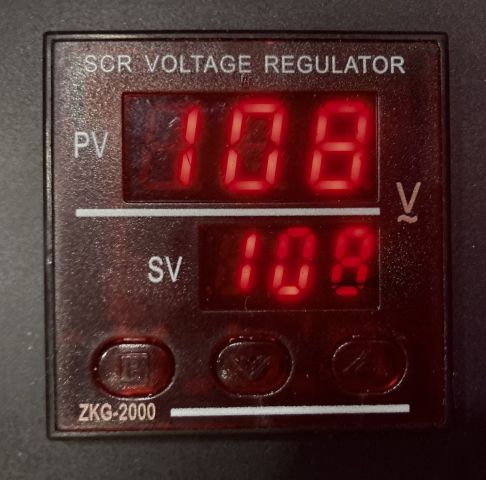

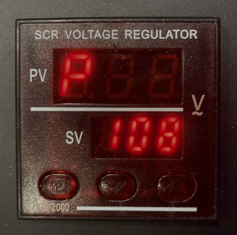

Хопёр Опубликовано 15 декабря, 2022 Автор Опубликовано 15 декабря, 2022 (изменено) Утро наступило. Расскажу по-порядку. Включение регулятора напряжения - короткое нажатие левой нижней кнопки, а выключение - длительное нажатие этой же кнопки. При следующем коротком нажатии в верхней строке загорается индекс «Р», а в нижней отображается выставленное ранее значение напряжения. При следующем коротком нажатии в верхней строке появляется значение выбранного напряжения. При запуске режима разгона (отдельная независимая клавиша) в верхней строке отображается реальное мигающее численное значение напряжения сети. Попытался определить для себя значения напряжения, при которых тэн работает на необходимой мне мощности. Вот примерные значения: «85» потребление 1200ватт; «95» потребление 1380ватт; «100» потребление 1460ватт. Потребляемую мощность замерял бытовым розеточным мультиметром/"мощеметром")), а поэтому на его дисплее видел незначительные изменения численных значений. Изменено 15 декабря, 2022 пользователем Хопёр
RSM Опубликовано 15 декабря, 2022 Опубликовано 15 декабря, 2022 2 часа назад, Хопёр сказал: 85» потребление 1200ватт Ртек=Ртэна *Uтэна*Uтэна:48400. Ты писал, что ТЭН у тебя на 3500вт. Тогда Ртекущая=3500*85*85:48400=522вт. Нестыковка какая-то:1200 и 522вт при одном и том же напряжении 85вольт. В чём дело я не копенгаген. Тэн другой или Ваттметр врёт?
