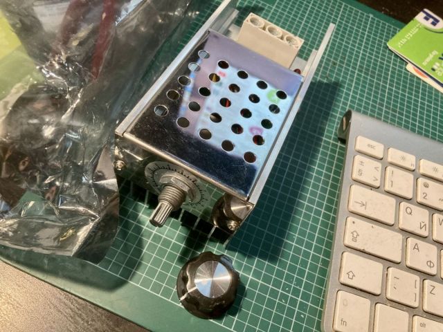

Хопёр Опубликовано 22 ноября, 2022 Автор Опубликовано 22 ноября, 2022 (изменено) А у меня нежданчик случился. Приехал регулятор напряжения 10 кВт, про который и думать забыл. Почтальон утром сказал, что посылка уже заждалась, вот и сгонял в отделение. Куда его теперь определить, ума не приложу. Разве только как запасной вариант, тем паче, что напряжение скакать перестало и, стало быть, регулятор может сгодиться. А стабилизированный блок управления уже почти собрал. P.S. Кстати, термопаста между радиатором и симистором нанесена, что приятно удивило. )) Изменено 22 ноября, 2022 пользователем Хопёр

Alex57 Опубликовано 23 ноября, 2022 Опубликовано 23 ноября, 2022 6 минут назад, Михаил Лемуровв сказал: у меня u-образные И в молочные фляги хорошо лезли. Это сейчас любые кубы на выбор. 22 часа назад, Хопёр сказал: Приехал регулятор напряжения 10 кВт, Какие 10 квт? У него ВТА41 на печатных дорожках припаян. Китайские кВт дели как минимум на три. Сборки автоматики SSVC0059 и РМ2

Хопёр Опубликовано 23 ноября, 2022 Автор Опубликовано 23 ноября, 2022 (изменено) 33 минуты назад, Alex57 сказал: Китайские кВт дели как минимум на три. Ты зачем опять такой категоричный!?)) Китайский производитель маркирует это устройство галочкой на шаблоне как 10000W. Я же был намерен его использовать с тэном мощностью 3000W. А про твой аристоновский могу лишь сказать, что никто не застрахован от удач.))) Или не слышал, что тэны нередко перегорают, закорачивают на массу, корродируют, склонны к пригару, требовательны к уровню неснижаемого остатка? А ещё блок управления с максимальными автоматизацией и контролем ценой не радует. Это о твоём утверждении про безальтернативность тэна. Если бы не эпизодическая свистопляска с напряжением в избе, хрен бы заморачивался этими электрическими крючками с недешёвыми костылями контроля и управления.)) Изменено 23 ноября, 2022 пользователем Хопёр
