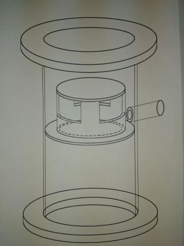

VVS2177 Опубликовано 5 декабря, 2017 Опубликовано 5 декабря, 2017 Товарищи специалисты. Есть кое-какие железки и мне проще сделать узел отбора по прилагаемой схеме. Тарелку с переливом думаю с торца обматывать фумкой и плотно вставлять в царги различной длины, получая тем самым либо ЦП с УПО, либо УНО. Чисто поэкспериментировать. Преимущество перед перегородочным узлом, мне кажется, в отсутствии необходимости резать и заваривать трубу-царгу. Да и заужение поперечного сечения меньше, чем у перегородочного Никто не пробовал по такой схеме?
alexeyT Опубликовано 5 декабря, 2017 Опубликовано 5 декабря, 2017 [b][member=VVS2177][/b], это скорее УПО. чем УНО УНО - покапельный отбор по пАру в пучностях УПО - отбор по жидкости
Антел Опубликовано 5 декабря, 2017 Опубликовано 5 декабря, 2017 (изменено) [member=VVS2177], а как же. [attachment=37054:_DSC0254.JPG][attachment=37056:_DSC0257.JPG][attachment=37055:_DSC0256.JPG] В этой теме, по такой схеме из нержи делают. Нашел сообщение. https://forum.grainwine.info/index.php/topic/1466-izgotovlenie-oborudovanija-dlja-distilljacii-i-r/?p=285633 Изменено 5 декабря, 2017 пользователем Антел
serafh Опубликовано 5 декабря, 2017 Опубликовано 5 декабря, 2017 (изменено) УНО - покапельный отбор по пАру в пучностях УПО - отбор по жидкости А НУО тогда что? Хороша приблуда Изменено 5 декабря, 2017 пользователем serafh Сообщение отражает мнение автора (imho)
Аквалюб Опубликовано 5 декабря, 2017 Автор Опубликовано 5 декабря, 2017 [member=VVS2177], Согласен с Алексеем , эт узел больше как УПО будет работать. Для работы УНО хватит приёмника в разы меньше. Миллилитра за глаза хватит. Чет смущают меня огромные объемы кармана. Больше на накопитель, типа Польского чуда смахивает. При таком приемнике скорость отбора должна быть просто запредельной, явно что сивухи столько не наберётся, да и спирта тож не хватит. Вот на счёт отбора по пару, не согласен ))) В твоей схеме предусмотренно отверстие для трубки отбора. Просто трубку не заподлицо установи, а как в начале темы.Вот и получишь УО покапельный. На самом деле все очень просто. Если хочешь быть счастливым - будь им ! (Козьма Прутков )
VVS2177 Опубликовано 5 декабря, 2017 Опубликовано 5 декабря, 2017 Я размеры не указал. Внутренний диаметр трубы 35 мм, внешний диаметр колпачка-перелива 30 мм. Высота перелива 10 мм. Т.е. объем накапливаемой флегмы π х (17.5^2-15^2)*10= 2,55 мл. Высота колпачка 20 мм. Три сливных окна в трубке колпачка 10х25 мм. Трубка 8х6мм отбора между тарелкой и уровнем перелива. Но главное, что идея не нова и работает. Всем спасибо, попытаюсь реализовать в железе в возможно короткие сроки
