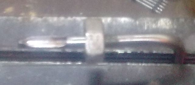

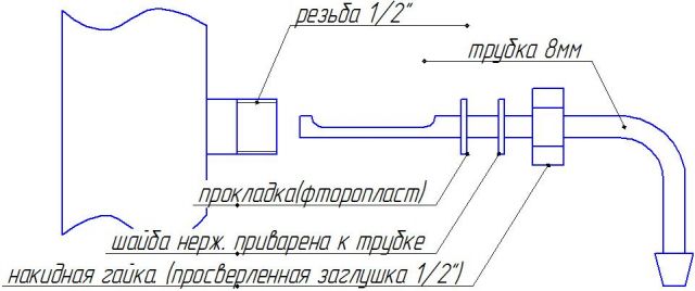

оба варианта  приемлемы в случае нулевого избыточного давления флегмы т.е. под дефлегматором или под царгой пастеризации.  при использовании в УНО   они избыточны .  сам посуди - в  точке нижнего отбора  давление флегмы избыточно (грубо=давлению в кубе) а посему достаточно куска трубки, я сделал трубку "лодочкой"  обрезанием лишнего.
Владимир,не понятно ни фига,снимок не качественный..
Что это за гайка сверху?От куда трубка выходит?
Просвяти пожалуйста..

[b][member=m16][/b], прям, по уму, красиво решено. Я просто впаиваю.
изначально тоже была мысль в стенку врезать но сила воли заставила отбирать по центру.  а по уму не хватает  датчика температуры в зоне отбора как у Грова (у него их три - выше ,ниже и по центру НУО). вот тогда хвосты можно отбирать по мере их прихода а не вслепую.
[b][member=m16][/b], а какие проблемы две трубки, соосно, одна над другой, еще как... А уж если под Pt... У меня одна трубка и датчик к трубе, снаружи. Чуток оттарировал. До методы Грова еще не дорос...
