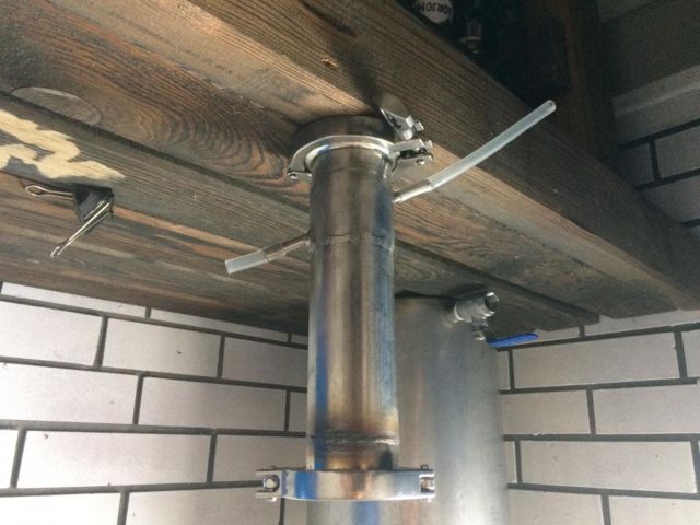

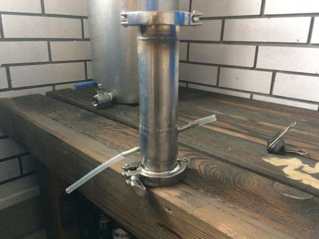

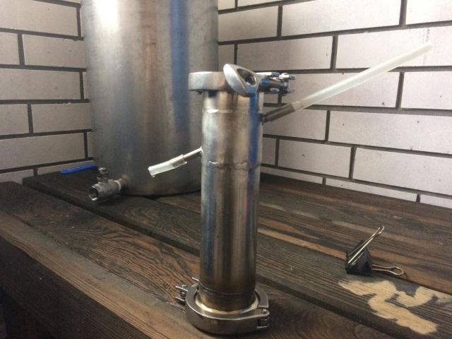

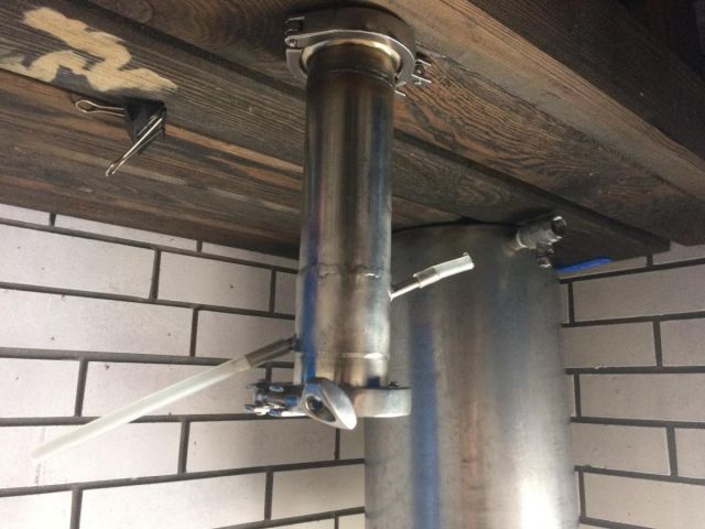

Антел Опубликовано 9 октября, 2017 Опубликовано 9 октября, 2017 [b][member=serg15-07][/b], посмотрел еще фото. Так там одна трубка отбора? Тогда автор девайса, как бы помягче... Нужна еще одна трубка отбора. Ну, вставь туда что нибудь... :mosking:
Борменталь Опубликовано 9 октября, 2017 Опубликовано 9 октября, 2017 Спрашивал у автора узла, он ответил:«я в этом не понимаю, увидал на зерне, воплотил Зачетный ответ Меняй обратно агрегат на деньги.
serg15-07 Опубликовано 9 октября, 2017 Опубликовано 9 октября, 2017 Наружу трубка лишь одна. Н-да, блин... Один сварил, сам не зная чего, другой купил и не знает, что с этим делать. )))))
Miguel Опубликовано 9 октября, 2017 Опубликовано 9 октября, 2017 [member=serg15-07], Я же тебе писал уже 2 стр назад, что это и чего не хватает-https://forum.grainwine.info/index.php/topic/735-ispolzovanie-uno-uzel-nizhnego-otbora-i-cp-pri/?p=295803Хочешь уно впаяй еще трубку не достающую и набей насадки, других вариантов нет.
serg15-07 Опубликовано 10 октября, 2017 Опубликовано 10 октября, 2017 (изменено) [member=serg15-07], других вариантов нет.Надеялся на чудо. Чуда не произошло. У меня недоделанный узел Мигеля. Изменено 10 октября, 2017 пользователем serg15-07
Miguel Опубликовано 10 октября, 2017 Опубликовано 10 октября, 2017 с телефона фото повернуть не смог(
buflon Опубликовано 10 октября, 2017 Опубликовано 10 октября, 2017 Вот так удобней 1 Поживу - увижу, доживу - узнаю, выживу - учту.

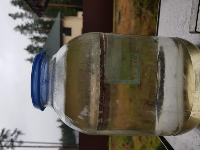

Both Опубликовано 18 октября, 2017 Опубликовано 18 октября, 2017 В выходные перегонял сс на своей клюшке (42 насадочная 900 мм, мочалки) И все хорошо УНО работает вонючка сливается (в этот раз получилась 90% вонючка), видимо из-за того что открыл раньше верхний сосок) До 96 без старт стопа, дальше замена иглы на инсулиновую и добор до 98,5. Одна проблема нанюхавшись вонючек из банки у меня сейчас параноя что они везде )) в отборе, в банке с УНО
alexeyT Опубликовано 18 октября, 2017 Опубликовано 18 октября, 2017 в отборе, в банке с УНО это - кодирование.... больше у тебя ИА в продукте не будет... 1
