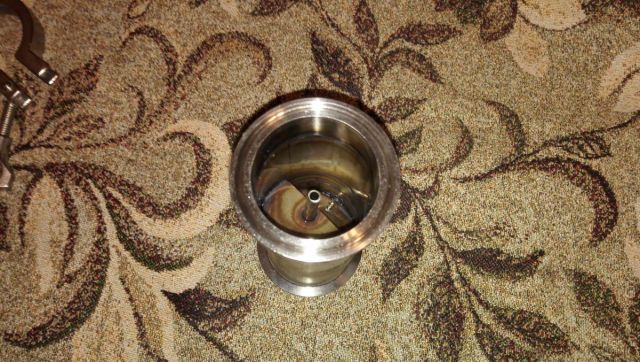

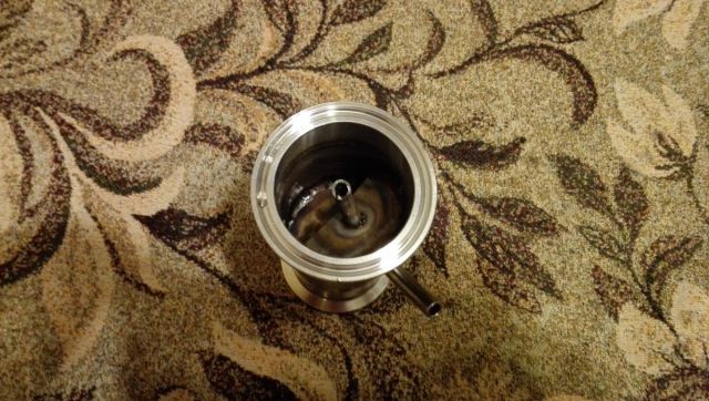

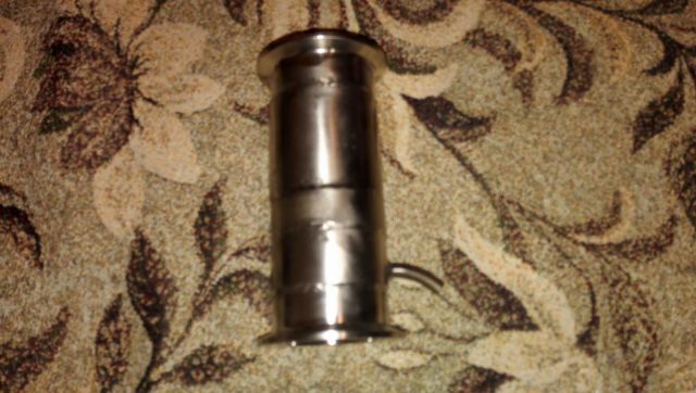

serg15-07 Опубликовано 27 сентября, 2017 Опубликовано 27 сентября, 2017 (изменено) Приветствую всех форумчан. Изготовил Джоллер мне УНО-УПО в одном флаконе. Объясните, пожалуйста. УПО для перегона браги, УНО для перегона сырца. Верно? Поставил позавчера бражку солодово-сахарную на НДРФ. Хочу попробовать выгнать сырец на дефе просто, а потом на короткой царге с УНО. Какой стороной его ставить под царгу, чтоб работал как УНО? Надо ли насадку сыпать в него? Открывать при 90* в кубе? Не нашёл нигде чёткого алгоритма работы с УНО. Сам Джоллер не смог пояснить. Дескать увидел узел у зерновиков и воплотил. Видимо сам не пользуется. Здесь спросить сказал. Изменено 27 сентября, 2017 пользователем serg15-07
snab Опубликовано 27 сентября, 2017 Опубликовано 27 сентября, 2017 УНО-УПО в одном флаконе судя по второй фотке - сомнительно [b][member=serg15-07][/b], без обид.. вопрос - а нифига делать какой-то узел, если не понимать изначально для чего он и как должен работать? ПС для ректа УНО - насадка под узлом для браги УПО - насадка может как быть под узлом, так и не быть, не важно. «Не стыдно чего-нибудь не знать, но стыдно не хотеть учиться»
sia Опубликовано 27 сентября, 2017 Опубликовано 27 сентября, 2017 (изменено) Чтоб работал как УНО, под самим узлом отбора должна быть насадка, СПН или РПН.. сантиметров 5-10.. то что тебе Джоллер сделал - это высокий двух пергородочный узел отбора по жидкости.. как есть его можно использовать как УПО при перегоне с браги.. Если пробовать как УНО - нужно развернуть перегородками вверх, в нижнюю часть вставить сетку или путанку, насадку туда навряд ли засыпешь, не удобно, и пробовать отбор по пару, т.е. понадобиться еще кусок трубки (у меня медная 9ка) длиной сантиметров 40 и иголка.. Получилось или не получилось будет понятно при 92-95С в кубе.. в отбор должна идти конфентрированная сивуха.. если не идет - с насадкой под точкой отбора не угадал.. Проще, навеное использовать его как жидкостный узел отбора, не переворачивая, а под него ставить короткую (10-15см) царгу с насадкой, когда используешь как УНО.. тогда в этой царге можно будет подобрать нужное количество насадки просто подсыпая-отсыпая ее.. Изменено 27 сентября, 2017 пользователем sia Осторожно! Мысли автора могут не совпадать с его мнением или временно отсутствовать...
Miguel Опубликовано 27 сентября, 2017 Опубликовано 27 сентября, 2017 (изменено) [member=serg15-07], Если Вова хотел это сделать- https://forum.grainwine.info/index.php/topic/1161-pvk-samarskaja-masterskaja/?p=273845. ,то там еще одной трубки слива с перегородки не хватает , или фото не удачное. Вот схема от руки нарисована - https://forum.grainwine.info/index.php/topic/1161-pvk-samarskaja-masterskaja/?p=272522 Изменено 27 сентября, 2017 пользователем Miguel
serg15-07 Опубликовано 27 сентября, 2017 Опубликовано 27 сентября, 2017 (изменено) судя по второй фотке - сомнительно [member=serg15-07], без обид.. вопрос - а нифига делать какой-то узел, если не понимать изначально для чего он и как должен работать? ПС для ректа УНО - насадка под узлом для браги УПО - насадка может как быть под узлом, так и не быть, не важно. [member=snab], я заказывал полный комплект, ну и чтоб всё полезное железо в одной посылке от одного мастера сразу пришло. Джоллер конкретно написал, что устройство два в одном. Теорию про "отвоблирование" браги УПО уяснил, а про УНО непонятки. Лишь в общих чертах понял, что эта штука не даёт накапливаться промежуточным в насадке царги при ректификации сырца, путём выведения этой гадости наружу. В общем вещь полезная. Только не понятно, как моя работает. Изготавливает Джоллер их серийно. Может подтянутся коллеги, кому он изготовил и прояснят. [member=Miguel], трубка слива только одна. [member=sia], попробую мочалку засунуть в качестве насадки. Хотя для насадки и места вроде как нет... Вероятно переворачивать устройство не нужно. Трубка должна смотреть вниз. Дома ещё посмотрю в руках, покумекаю. Скорее всего устройчство работает как УНО, когда трубку отбора частично пережать. Тогда просвет трубки отбора не справится с потоком флегмы и её избыток перетечёт вниз, в куб через отверстие в нижней перегородке. Если трубка отбора открыта полностью, то вся флегма полностью будет выводиться наружу, и устройство будет работать как УПО. Изменено 27 сентября, 2017 пользователем serg15-07
snab Опубликовано 27 сентября, 2017 Опубликовано 27 сентября, 2017 (изменено) не понятно, как моя работает как есть его можно использовать как УПО потому что вниз насадку не насыпешь (засунешь)... [member=sia], выше написал Проще, наверное использовать его как жидкостный узел отбора, не переворачивая, а под него ставить короткую (10-15см) царгу с насадкой, когда используешь как УНО.. Изменено 27 сентября, 2017 пользователем snab «Не стыдно чего-нибудь не знать, но стыдно не хотеть учиться»
