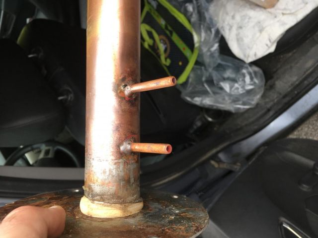

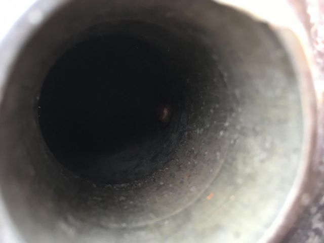

Both Опубликовано 20 сентября, 2017 Опубликовано 20 сентября, 2017 В общем решил идти по методу проб и ошибок. Вчера Припаял две трубочки на 6 на расстоянии 5,5 и 9 см. Внутри в трубе 1 мм торчит Сегодня вечером попробую перегнать брагу.

Both Опубликовано 22 сентября, 2017 Опубликовано 22 сентября, 2017 Перегонял вчера брагу на сс. Шибко хотелось проверить как будет будет капать УНО. В общем 42 труба, высота 900 мм, мочалки, брага сахарная. Разогрелся, работа сама на себя минут 5. Температура устаканилась. Отбирал по быстрому через зеленую иглу (0,8 мм) у меня 550 мл/ч Сразу же включил нижнюю трубку через инсулиновую иглу и....и ничего не капает. Поставил иглу синенькую (0,6 мм) тоже не фонтан. Поставил зеленую и очень медленно начало капать. За весь перегон 17 литров браги накапало 80 мл. Нюхал в процессе запахи менялись от резкого спирта до нитрокраски. Вопрос почему медленно капает? Поднять мощность? PS : И да я в курсе что Для браги нужен УПО.
