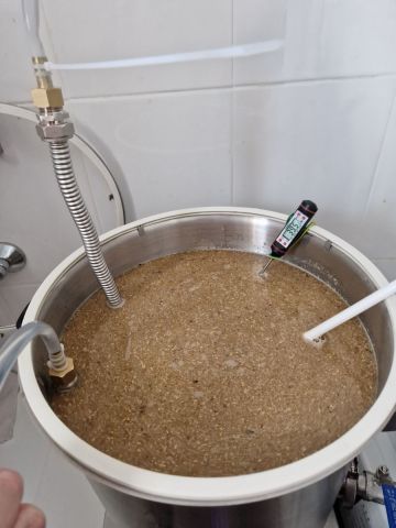

Сегодня поставил свой первый односолодовый затор. Делать буду по красной схеме, следуя рекомендациям @БайбаК
Поскольку новичок в самогоноварении, хочу публиковать здесь все, что делаю пошагово. Глядишь, кто и поправит. А дальше, может, и следующим новичкам пригодится.
Пропорции такие:
Вода 27 л
Солод 6,75 кг  (смесь Курского, который оставался от бурбона и Веневского)
Дрожжи воронежские хлебопекарные 100 г.
Сделал две таких порции и погрузил в один бродильный чан 65 л.
Делал так:
Нагрел 20 л воды до 70 градусов

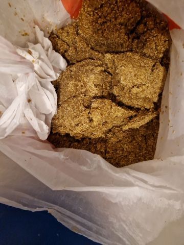

Загрузил 6,75 кг. молотого в труху солода. Солод, конечно, имеет необыкновенный аромат. Никогда ранее не имел дело с таким продуктом. Хочу отметить, что курский сильно ароматней веневского. Возможно мне такие мешки попались.
Перемешал миксером на шуруповерте чтоб комочки разбить
Померил температуру. 64,8гр
Укутал под пуховик на 2 часа
Три раза перемешивал за это время
Добавил 7 л охлажденной воды
Охладил до 30 гр рукотворным чиллером
Перелил в бродильную емкость, предварительно обработав ее головами.

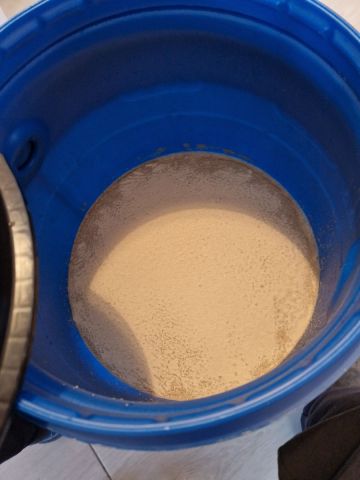

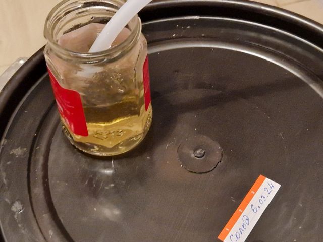

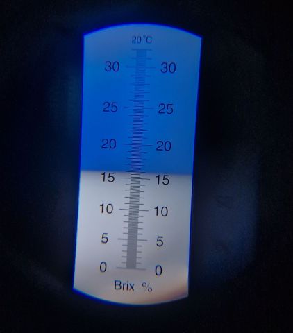

Внес 100 гр. дрожжей, предварительно пощупав йодом и померив сахар
После добавления в бочку второго затора прикрыл крышкой и поставил гидрозатвор.
Хорошо, что вовремя подошел посмотреть. Всплывшая мезга уже подняла крышку. Пришлось в срочном порядке снимать мезгу.
Выгреб ее дуршлагом и на выброс, аккуратно отжав. Дуршлаг и ложку для отжима мезги предварительно обработал 6% перекисью водорода, чтобы бациллу не занести в брагу.
Брожение очень активное. Ни на сахаре ни на кукурузе такого не наблюдал

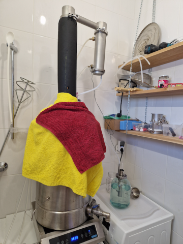

Итак, солодовый затор по красной схеме отбродил, и сегодня я перегонял брагу в спирт-сырец (СС). Перегонял двумя порциями 28л и 27л.
Куб люкссталевский 37 л. Увеличитель  объема на кубе, чтобы исключить брызгоунос при перегоне на полной мощности.
На кубе медная крышка, медная царга 3" 50см с тремя медными РПН в верхней части.
Разгоняю и гоню на полной мощности индукционки 3500Вт.
Первую порцию варил с фальшдном, вторую попробовал без него. Пригара в обоих случаях не наблюдаю. В месте нагрева после перегонки есть тонкий серый налет, который за полминуты отмывается лимонной кислотой
Да, грею до 75 градусов в баке с открытой крышкой. Во-первых, это нужно, чтобы помешивать густую бражку при разгоне на полной мощности, во-вторых, к 75 из куба улетает много чего легкокипящего и вонючего.
Головешки в каждой порции отбирал около 100мл. Отбирал тело до спиртуозности около 5 в струе.
Наварил 14,5 л СС крепостью 30%. На нос он, конечно, сильно ароматнее, чем СС на бурбон.

У тебя покрытие чёрного цвета - это утеплитель на трубе?
2 часа назад, George_78 сказал:
Да, перекинул с люксталевской.
Для дистилляции это лишнее. Для фракционной тем более.

3 часа назад, George_78 сказал:
А я подумал, что укрепление при дистилляции ни к чему и натянул утеплитель. Царга все же полметра и РПН внутри. Когда ставил диоптр внизу, видно было, что дефлегмация приличная. Или я не прав и она не повредит?
58 минут назад, farabundo сказал:
Вот я тоже про это всю голову сломал. Решил (ИМХО), что неутеплённая царга работает типа как аламбик, даже хуже (площадь охлаждения меньше), утеплитель снял. А как правильно х.з.
6 минут назад, RSM сказал:
У Павла на Азбуке винокура прочитал, что при варке браги по Габриэлю укрепление не использовать, чтобы ИА вылетел в первом теле. А я уже уже весь бурбон сварил с неутепленной царгой с РПН внутри (( Не знаю из-за этого или нет, но продукт после перегонки тела 2 горчит. А может я придирчив, хз
А вот при двойной или тройной дистиляции тоже сомневаюсь, как правильно - с утеплением или без
4 минуты назад, farabundo сказал:
Если по  Габриэлю, то точно утеплять. И тем не менее пишешь, что в диоптр видишь возврат. А это означает укрепление .  Я не дроблю на первом, т.к. потом на коротыш. МетОды разные.
