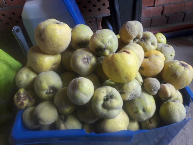

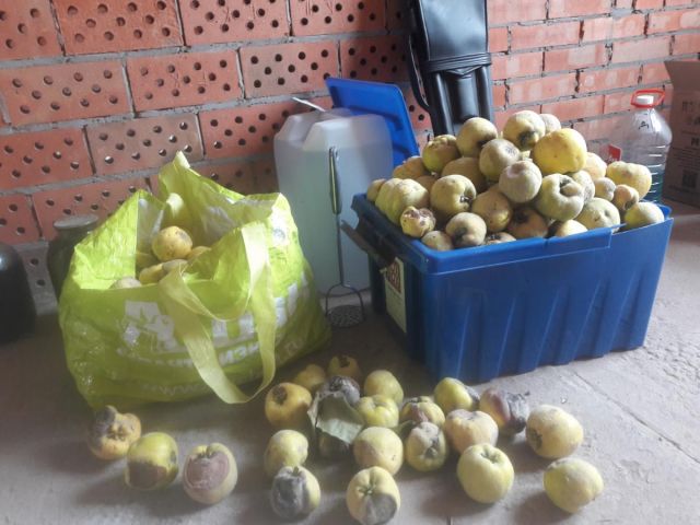

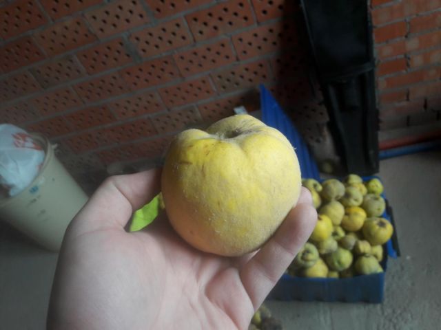

Максим БАТ Опубликовано 21 октября, 2018 Опубликовано 21 октября, 2018 В общем скупился. Взял среднюю в перемешку с подпорченой но по 40 руб. Завтра после работы начну резать.

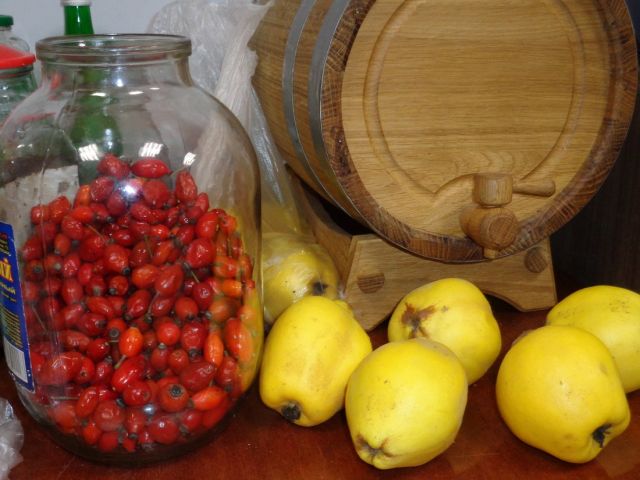

Dekabrist Опубликовано 7 января, 2019 Опубликовано 7 января, 2019 (изменено) Попробовал один рецепт и он меня приятно удивил. Айва+шиповник+мёд, а в результате ярковыраженный абрикосовый вкус. На фото айва из "Магнита", она и сейчас есть в продаже. Изменено 7 января, 2019 пользователем Dekabrist
