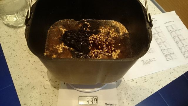

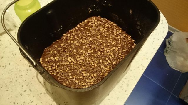

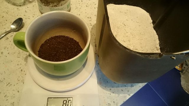

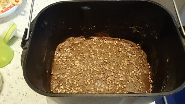

Популярный пост Gagarin Опубликовано 13 марта, 2016 Популярный пост Опубликовано 13 марта, 2016 Бородинский хлеб на закваске.Пеку этот хлеб уже давно, практически всем он нравится. 1. Вкратце остановлюсь на закваске. Закваску использую 5-дневную по простому рецепту.Ржаная дикая закваска (50% влажности): 1-ый день: смешиваю 25мл воды и 25гр ржаной муки. Оставляю при комнатной температуре 2-ой день: добавляю 25мл воды и 25гр. ржаной муки. 3-ый день - выкидываю половину закваски и добавляю 25мл воды и 25гр муки. День на 3-4-ый появляется неприятный запах в закваске, который потом пройдёт, это не является основанием чтобы выкинуть закваску. 4-ый день - ---//--- 5-ый день - ---//---. Бывает по паре раз в день кормлю закваску во время её развития если быстро поднимается. Если закваска увеличилась в размере в 3 раза, оставлять её нельзя, нужно кормить, иначе перестоит и с голода сдохнут микроорганизмы. Зрелая, слегка перестоявшая под крышкой в банке закваска может пахнуть ацетоном, это нормально. Бывает появляется небольшой слой плесени на закваске сверху, его необходимо снять вместе со слоем закваски и выкинуть, а закваску накормить. В банке у меня обычно живёт около 120гр. закваски, на хлеб вынимаю 100-110гр закваски, того что на стенках остаётся хорошо хватает завести новую закваску - заливаю 50мл воды, ложкой мешаю её чтобы она смыла и растворила остатки старой закваски и в ней равномерно размешалась живность, досыпаю ещё 50гр. ржаной муки и вымешиваю. Чёрный хлеб пеку редко, поэтому закваску храню в холодильнике, там её с момента кормления можно держать пару недель. Пшеничную закваску проще всего сделать из ржаной, перекормив её за 2-3 раза пшеничной мукой, потому что начать закваску с пшеничной муки сложно и вероятность получить тухляк велик. Бородинский хлеб на дикой закваске:Хлебопечка у меня Panasonic 257, но это не важно, вымешиваю обычно лопаткой для пшеничного хлеба и режим для ржаного не использую, закладываю в чашу в следующей последовательности:Ржаная закваска 100гр 200гр. Пненичнная мука350гр. Ржаная мука Заварка (80гр красного ржаного солода залить кипятком 120мл, вымешать, догреть в микроволновке минуту на максимальной мощности для лучшей экстракции) 2 ч.л. соли20-30гр ароматного растительного масла (использую кунжутное из жареных семечек и подсолнечное вместе)80гр мёда2 ч.л. кориандра2 ч.л. тмина 330мл. воды. Можно и без пшеничной муки его делать, на 100% ржаным (закваска, мука, заварка), но тогда придётся помогать ложкой вымесить тесто, само не промешается, по краям останется мука. Вымешиваю тесто в режиме "Пицца"(подогревает, лучше поднимается тесто). После того как тесто вымешано, достаю чашу, выравниваю смоченой рукой тесто и обсыпаю верх хлеба тмином и кориандром и убираю обратно в хлебопечку. В зависимости от активности закваски, тесто может подниматься от 8 до 12 часов приблизительно. Когда тесто поднялось хотя бы на 50% от первоначальной высоты ото дна чаши, можно выпекать. Режим "выпечка" 1 ч 15 мин. 1 16 Съ незапамѧтныхъ времёнъ. Оставь политику всяк сюда входящий.

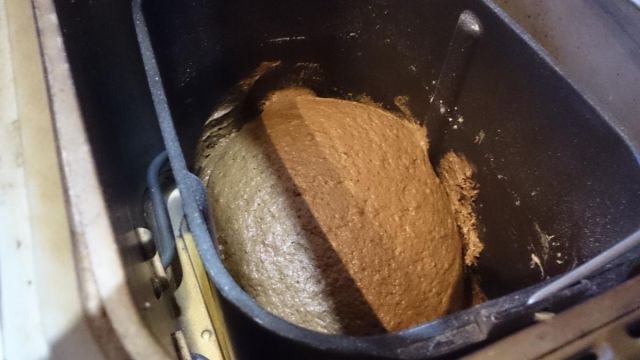

ser64 Опубликовано 4 апреля, 2016 Опубликовано 4 апреля, 2016 Делал в выходной Бородинский из первого поста, на выходе Бородинский килограммовый кирпич, похоже закваска подвела, не покормил вО время.Буду пробовать снова... Автоматика для ректификации, дистилляции Сборка любой сложности "под заказчика"

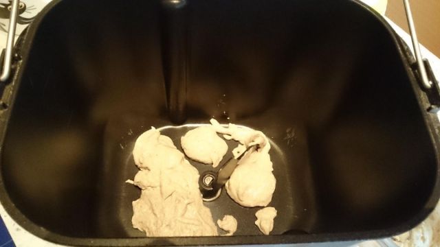

Gagarin Опубликовано 4 апреля, 2016 Автор Опубликовано 4 апреля, 2016 @ser64, Сергей, не поднялось тесто? Сколько по времени поднималось? @Tugreen, Я могу ошибаться, но на мой взгляд вся ценность хлеба на закваске - то что он легче усваивается организмом, крахмал в нём и белки модифицированы микроорганизмами. Главное не передержать... белый у меня тут на закваске стоял почти сутки, всё не хотел подниматься, закваска слабая, подсыпал чуть дрожжей чтобы не выкидывать, думал хоть немного поднимется, стал вымешивать - оно толком не вымешивается, как большая сопля стала, клейковина изменилась, даже подсыпание свежей муки не сильно помогло. Чуть поднялось конечно, выпек как смог - но на вкус фигня всё равно получилась, противный кирпич. 1 Съ незапамѧтныхъ времёнъ. Оставь политику всяк сюда входящий.
ser64 Опубликовано 4 апреля, 2016 Опубликовано 4 апреля, 2016 (изменено) часов 6-7 Изменено 4 апреля, 2016 пользователем ser64 Автоматика для ректификации, дистилляции Сборка любой сложности "под заказчика"
Gagarin Опубликовано 4 апреля, 2016 Автор Опубликовано 4 апреля, 2016 @ser64, ты подгадай к выпечке чтобы закваска поднялась хорошенько в тепле, стала активной, она и тесто тогда поднимет хорошо. Съ незапамѧтныхъ времёнъ. Оставь политику всяк сюда входящий.
