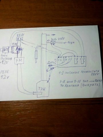

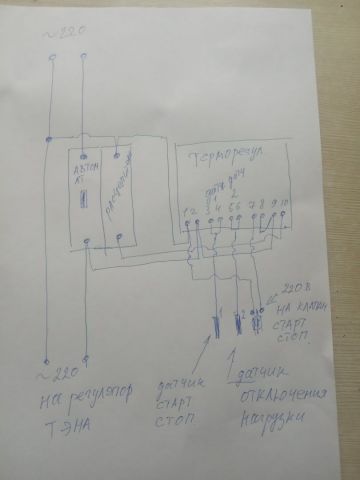

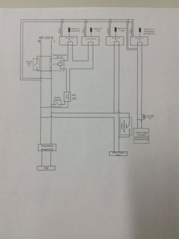

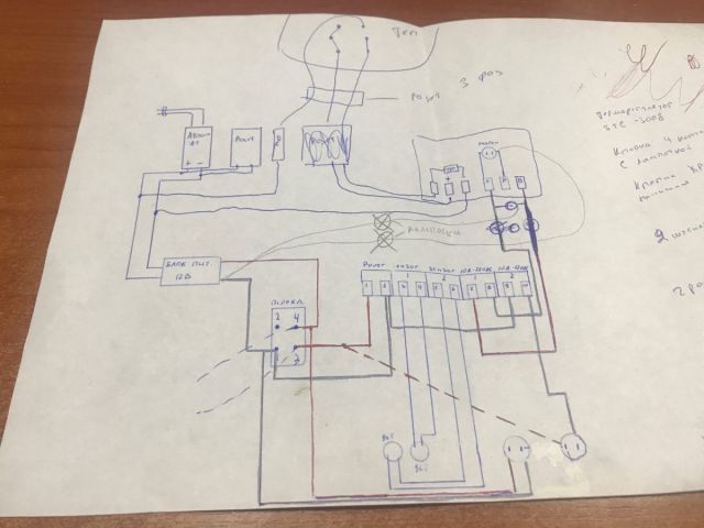

RATMIR_73 Опубликовано 16 ноября, 2020 Опубликовано 16 ноября, 2020 Мужчины кто шарит в подключении автоматики, помогите разобраться . используяю терморегулятора STC 3008 (220v) , там 2 выхода и 2 датчика температуры соответственно. Как один поставить на клапан отбора, я разобрался. От клапана провода провел в терморегулятор. А вот второй не могу никак понять как поставить. Его хочу поставить но а выход воды из холодильника и при сработке на отключение Тэна. Тэн работает через рм2. Сам терморегулятор не потянет как я понял, поэтому что-то нужно подкмежду ним и рм2, для усиления. Мне накидали схем и все они разные, это и напрягает. Какую выбрать то. И какие детали докупить?
