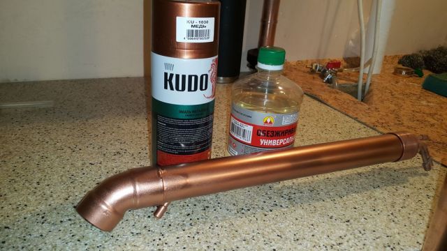

AlexDol Опубликовано 13 августа, 2016 Опубликовано 13 августа, 2016 (изменено) Клюшка невероятной красоты! После покраски эмалью "Медь". Покрашена пока лишь наклонная часть. Испытано при перегонке, затем покрытие выдержало купание в растворе лимонной кислоты. При работе на покрытии не остаётся пятен. Изменено 13 августа, 2016 пользователем AlexDol 1
Матос Опубликовано 13 августа, 2016 Опубликовано 13 августа, 2016 [b][member=AlexDol][/b],Прикольно! И сколько стоит это удовольствие? У меня аппарат на веранде,гости за столом а рядом процесс идет ,эстетика не помешает.
AlexDol Опубликовано 13 августа, 2016 Опубликовано 13 августа, 2016 [b][member=Матос][/b], Забыл сколько. Посмотрел в поиске Яндекса. Цена от 130 до 200 руб. за баллон. Его хватит на несколько полных комплектов оборудования. Удачи! 1
yorik15 Опубликовано 13 августа, 2016 Опубликовано 13 августа, 2016 Отличная эмаль, использовал неоднократно, правда для других целей.
