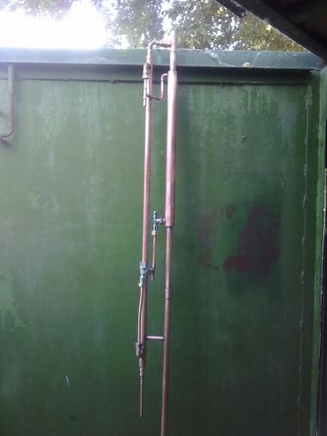

baltis 370 Опубликовано: 9 марта 2016 (изменено) Те, кто пользуется медными аппаратами, знают, что после перегонки зерновой браги медь покрывается жирным, тёмным налётом. Удалить его довольно проблематично. Я, например, сразу после перегонки опускаю свой прямоточник в горячую барду. И лежит он там, пока барда не остынет, затем, промываю холодной водой и аппарат готов к дальнейшему применению. У меня прямоточник длиною 50см и помещается в куб. А если длинна аппарата один, полтора или два метра. Изменено 9 марта 2016 пользователем baltis 1 Цитата Поделиться сообщением Ссылка на сообщение Поделиться на других сайтах

baltis 370 Опубликовано: 16 марта 2016 Я согласен с ёршиками для бутылок, сам ими пользуюсь. Ну а если колонна высотой 2 метра, - таких бутылок не встречал и ёршиков тоже. Поэтому, как вариант, предлагаю тросик, распушённый на конце или, если позволяет Ø трубы, оплётку с водопроводного шланга. А за медь не волнуйтесь, стенки трубы, толщиной 1мм хватит надолго. А когда появятся дырки, сделаете или закажете другой аппарат. Цитата Поделиться сообщением Ссылка на сообщение Поделиться на других сайтах
Lion 68 Опубликовано: 16 марта 2016 колона высотой 2 метра и не разборная? да уж.... тут ваш метод самое то. хорошее решение тросик распущенный на конце и шуроповёрт. Цитата Поделиться сообщением Ссылка на сообщение Поделиться на других сайтах
baltis 370 Опубликовано: 16 марта 2016 колона высотой 2 метра и не разборная? Цитата Поделиться сообщением Ссылка на сообщение Поделиться на других сайтах
Lion 68 Опубликовано: 16 марта 2016 я сначала такую хотел. вовремя уговорили на фланцах варить из нескольких царг. сейчас доволен .... чистка аппарата и принадлежностей не самая лучшая сторона нашего хобби Цитата Поделиться сообщением Ссылка на сообщение Поделиться на других сайтах
Glog 688 Опубликовано: 16 марта 2016 а если колонна высотой 2 метра, - таких бутылок не встречал и ёршиков тоже. Смысл делать такую высокую? Первый дистиллятор тоже сделал 1,5 м на восходящей части. Порезал на 2, через полгода. Если хочется большей утилизации мощности, есть другие способы ее увеличения. Сейчас придерживаюсь соотношения 60/40 в см. 2 квт утилизирует. Мне достаточно. И укрепление самое то. Большего не зерновых не нужно. По поводу ершиков. Конечно, столь длинных нет. А что мешает удлинить тонокй трубкой, заплющив ее на проволочном конце ерша? Цитата Поделиться сообщением Ссылка на сообщение Поделиться на других сайтах
Lion 68 Опубликовано: 16 марта 2016 Смысл делать такую высокую? Расчёт же есть рекомендуемый расчёт = 50 диаметров. Цитата Поделиться сообщением Ссылка на сообщение Поделиться на других сайтах
