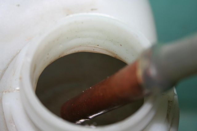

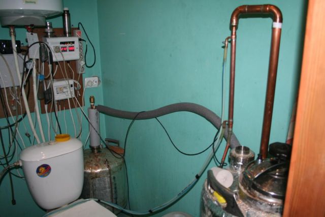

Glog Опубликовано 16 марта, 2016 Опубликовано 16 марта, 2016 (изменено) Я за последний год вообще ничего не чистил. У меня и прямоточник и колонна из водопроводной меди. Это потому что ты только на сахаре работаешь. Сейчас идет дистилляция паром односолодовго дистиллята. В приемной емкости плаваеют хпопья черной шнети, вымытые из медного дистиллятора. Сейчас схожу, сфотаю, добавля фоток попозже. На фото общий вид и шнеть, плавающая сверху сырца, в приемной емкости, которая вымывается из прямоточника. Изменено 16 марта, 2016 пользователем Glog Ох уж эти сказочки! Ох уж эти сказочники!

Glog Опубликовано 16 марта, 2016 Опубликовано 16 марта, 2016 (изменено) надо ли отмывать? На сахаре ничего не надо. Как только перейдешь на другой вид сырья, сам поймешь, что чистить прямоточник перед второй дробной дистилляцией просто необходимо. ЗЫ. Прицепил фоток к сообщению выше. Изменено 16 марта, 2016 пользователем Glog Ох уж эти сказочки! Ох уж эти сказочники!
baltis Опубликовано 16 марта, 2016 Автор Опубликовано 16 марта, 2016 (изменено) Расчёт же есть рекомендуемый расчёт = 50 диаметров. Для РК, а я говорю о плёночной. .Как же тогда водопроводы из меди десятилетиями работают и народ эту воду пьёт. В водопроводных трубах не конденсируется пар от зерновой браги. Или у тебя из крана СС течёт. .Прицепил фоток к сообщению выше. Glog, они не прилипли. Изменено 16 марта, 2016 пользователем baltis Изготовление оборудования и автоматики для нашего хобби

baltis Опубликовано 16 марта, 2016 Автор Опубликовано 16 марта, 2016 [b][member=Glog][/b], фото открылись. У меня такая же картина, если перед перегонкой браги не почищу свой прямоточник. Но дробный всё исправляет. Олег, у тебя в туалете как в МКС. Домашние, наверное, там долго не задерживаются :-) Изготовление оборудования и автоматики для нашего хобби
Glog Опубликовано 16 марта, 2016 Опубликовано 16 марта, 2016 Домашние, наверное, там долго не задерживаются А кто ж им там даст долго задерживаться. перед перегонкой браги не почищ Обязательно чистить перед второй дробной. Ох уж эти сказочки! Ох уж эти сказочники!
