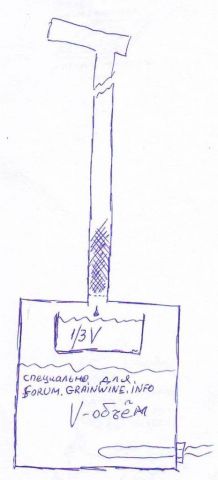

AlexDol 21 Опубликовано: 30 мая 2016 (изменено) успею ли запатентовать ? Вот и настал момент истины! Накопитель флегмы в кубе под царгой или колонной будет работать не хуже буфера по классической схеме. Почему то не слышно аплодисментов. Мне захотелось испытать, но сырья пока нет. Изменено 1 июня 2016 пользователем AlexDol 3 Цитата Поделиться сообщением Ссылка на сообщение Поделиться на других сайтах
Амбал 169 Опубликовано: 30 мая 2016 Не все так проста, судя по рисунку кастрюля в кубе "весит" над содержимым куба, а это потянет увеличение куба, усложнение в конструкции (доп сливы и т.д). Есть вопрос по температуре куба и что тогда будет делать кастрюля собрав флегму большей крепости?- тормозить испарение из куба? Цитата Поделиться сообщением Ссылка на сообщение Поделиться на других сайтах
