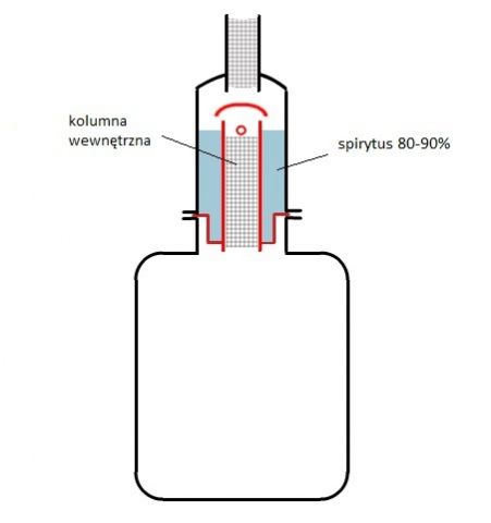

Алкобрат 921 Опубликовано: 5 марта 2016 дабы предметно обсуждать. рисунок. не совсем понятно откуда там возьмётся дополнительное укрепление ? в самом стакане жидкость с высокой плотностью, спирт стекающий из насадки будет тут же сливаться в насадку, даже не совсем в насадку, а по стенкам через отверстия. ну допустим, что пройдя по стенкам ниже, жидкость перемешается паром по насадке. даже если организовать слив из стакана трубочками в центр насадки, то всё равно никакого дополнительного укрепления не произойдёт. Цитата Поделиться сообщением Ссылка на сообщение Поделиться на других сайтах

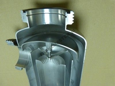

breeee4 71 Опубликовано: 5 марта 2016 любопытный разрез, но очень не понятный, что еще за труба в трубе? Цитата Поделиться сообщением Ссылка на сообщение Поделиться на других сайтах

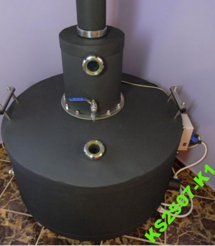

МАРТ 112 Опубликовано: 5 марта 2016 У них на всех буферах окошко вроде смотровое --,,ЗАЧЕМ ?, ихммо конец смотреть Цитата Поделиться сообщением Ссылка на сообщение Поделиться на других сайтах
ВОблин 706 Опубликовано: 5 марта 2016 (изменено) любопытный разрез надо Боксера к нам пригласить, думаю он знает... а вы заметили, они совершенно не стесняются толстых и коротких труб !? Изменено 5 марта 2016 пользователем ВОблин Цитата Поделиться сообщением Ссылка на сообщение Поделиться на других сайтах
Murzzzilk 44 Опубликовано: 5 марта 2016 (изменено) всё что ты перечислил- это подробно описано в нашей литературе. Да, но поляки это используют , а мы-нет. Т.е. либо мы чего-то не знаем, либо они. Хочется понять. окошко вроде смотровое Интересно, что они контролируют - закипание или уровень? Изменено 5 марта 2016 пользователем Murzzzilk Цитата Поделиться сообщением Ссылка на сообщение Поделиться на других сайтах

МАРТ 112 Опубликовано: 5 марта 2016 Да, но поляки это используют , а мы-нет. Т.е. либо мы чего-то не знаем, либо они. Хочется понять. Интересно, что они контролируют - закипание или уровень? ЗАКИПАНИЕ , уровень смысла нет контролировать ,хотя когда он пойдет на убыль все гавно а колонну хлынет Цитата Поделиться сообщением Ссылка на сообщение Поделиться на других сайтах

Аптекарь 40 Опубликовано: 5 марта 2016 (изменено) [member=Murzzzilk], опустив все тонкости ...если проще , ...то это накопитель "сивухи" , работает ,что то вроде обратного клапана, или сбросника, т.е из куба вышло , а назад не вернулось, ....в одну сторону пропуск "сивухи" ...на практике , вместе с укрепляющей частью и отбором голов, неплохая замена БК, для получения СС для полноценной РК и много ещё для чего.....вот Лёшин КТ может сильно разгрузить ,ежели под него приладить Изменено 5 марта 2016 пользователем Аптекарь Цитата Поделиться сообщением Ссылка на сообщение Поделиться на других сайтах
кило115 980 Опубликовано: 5 марта 2016 [b][member=МАРТ][/b], Может для контроля за сивухой?там ведь ещё и краник слива есть. Цитата Поделиться сообщением Ссылка на сообщение Поделиться на других сайтах
serafh 422 Опубликовано: 5 марта 2016 В буфере между малой и большой (толстой) трубой показано на рисунке, что находится спиритус 80-90%; Это накопитель. Верхняя полукруглая крышка над малой красной по рисунку трубой по сути клапан - пропускает пар из куба наверх в колонну и не дает вернуться флегме назад в куб, направляя ее в буфер-накопитель. Отверстия в малой красной трубе контролируют уровень жидкости в буфере. При повышении уровня жидкости в буфере она возвращается через эти малые отверстия в куб. Ну а наружное окошко в большой трубе позволяет наблюдать за уровнем жидкости в буфере. Теперь хотелось бы знать почему с буфера идут и головы, и тело, и хвосты. ИМХО для голов и тела я бы аналогичный голове никсона буфер имел бы наверху. Цитата Поделиться сообщением Ссылка на сообщение Поделиться на других сайтах
МАРТ 112 Опубликовано: 5 марта 2016 Как контролировать ?если в окно смотреть там из за борта ни чего не видно ,, да и смотреть это гимор ,,здесь нужно разбираться мне ихмо пока не понятно АААА понятно ,,с колпака стекает на внешнюю большую площщадь, потом переливается за стенку а уж потом в царгу тогда все становится на место а окошко что б сивуху не пропустить , в первой закончилось ,,есть время даже если поморгал Цитата Поделиться сообщением Ссылка на сообщение Поделиться на других сайтах
DюDя 107 Опубликовано: 5 марта 2016 получается , что возврат флегмы через перелив проходит как раз в простенок . а по малой трубе поднимается пар. непонятно, какой вид имеет труба в трубе снизу. Цитата Поделиться сообщением Ссылка на сообщение Поделиться на других сайтах
serafh 422 Опубликовано: 5 марта 2016 (изменено) какой вид имеет труба в трубе снизу Так между толстой и тонкой трубой внизу - дно буфера, а тонкая труба открыта, чтобы пар проходил из куба вверх колонны Я такой стакан-буфер наверх под деф хотел поставить. До рук не дошло - остановился на Голове Никсона, там тоже стакан-буфер, но уже общепринятая конструкция Изменено 5 марта 2016 пользователем serafh Цитата Поделиться сообщением Ссылка на сообщение Поделиться на других сайтах

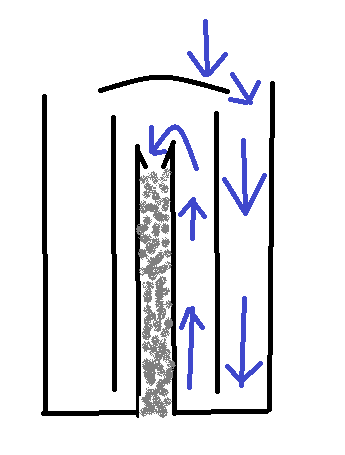

breeee4 71 Опубликовано: 5 марта 2016 (изменено) так? Изменено 5 марта 2016 пользователем breeee4 Цитата Поделиться сообщением Ссылка на сообщение Поделиться на других сайтах
DюDя 107 Опубликовано: 5 марта 2016 (изменено) [member=serafh], ты про схему говоришь, а я про разрез [b][member=breeee4][/b],а в чем смысл средней трубы - перемешивать? непогятно.. Изменено 5 марта 2016 пользователем DюDя Цитата Поделиться сообщением Ссылка на сообщение Поделиться на других сайтах

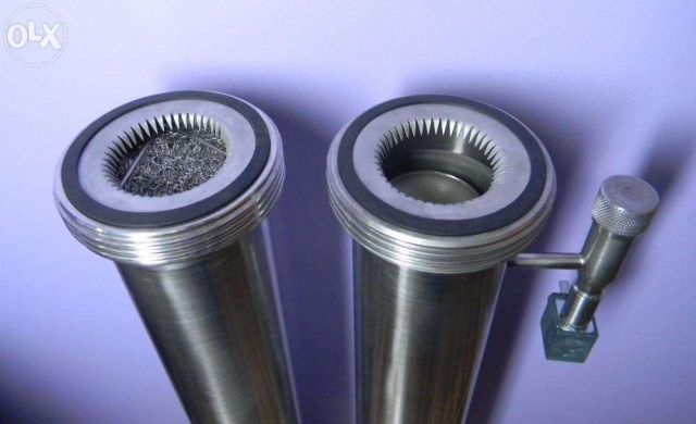

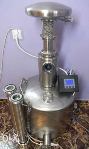

serafh 422 Опубликовано: 5 марта 2016 (изменено) так? Так ты про схему говоришь Посмотри схему разреза. Принцип одинаковый. [member=DюDя], Здесь есть вид снизу этого разреза http://stalowkasklep.pl/bufor-wzmacniajacy-wizjer-p-751.html Сорри вернее это воплощение первой картинки - внешнее смотровое стекло как раз напротив сливного отверстия малой трубы, поищу еще вариант Изменено 5 марта 2016 пользователем serafh Цитата Поделиться сообщением Ссылка на сообщение Поделиться на других сайтах
breeee4 71 Опубликовано: 5 марта 2016 а в чем смысл средней трубы это пусть старшие разбираются ))) Цитата Поделиться сообщением Ссылка на сообщение Поделиться на других сайтах
Murzzzilk 44 Опубликовано: 5 марта 2016 (изменено) Больше такая конструкции буфера нигде не нашёл. Думаю (практически уверен), что это всего лишь модель, а используют стандартную конструкцию, с одной трубой. Изменено 5 марта 2016 пользователем Murzzzilk Цитата Поделиться сообщением Ссылка на сообщение Поделиться на других сайтах
serafh 422 Опубликовано: 5 марта 2016 [b][member=ВОблин][/b], Посмотри, может в том месте еще картинки есть. По ходу существует несколько вариантов буферов - двух и трех трубные Цитата Поделиться сообщением Ссылка на сообщение Поделиться на других сайтах
Murzzzilk 44 Опубликовано: 5 марта 2016 (изменено) [member=serafh], Искал, в гугле. Bufor Wzmacniający .Нигде более через смотровое окошко дополнительная труба не просматривается. Кстати, разрез и буфер в продаже сильно отличаются - посмотри на высоту доп. трубы. Но продажном она не доходит до слива Изменено 5 марта 2016 пользователем Murzzzilk Цитата Поделиться сообщением Ссылка на сообщение Поделиться на других сайтах
