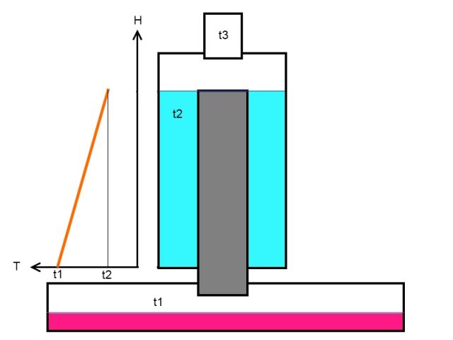

имхо  физика работы -  в кубе пар температурой t1 , в буфере флегма  температурой   t2. примерный  график  градиента температуры на стенке  царги  приложен.  поскольку температура  в насадке от стенки царги  к центу растёт, то в колонну  поступает пар  температурой t3 немного выше  чем температура  флегмы t2.
если я не прав - поправьте.
То же самое, но мне понятнее:
поскольку температура от центра насадки до стенки царги понижается, так как Т1 больше Т2, то в колонну попадает пар температурой Т3, которая выше Т2 и ниже Т1.

на картинке все нарисовано:
http://forum.grainwine.info/index.php/topic/652-polskii-bufer/?p=95270
царга у дна буфера имеет температуру пара.
К верху царги температура снижается до температуры содержимого буфера.
Температура содержимого буфера (80-81) ВЫШЕ температуры флегмы, т.к. подогревается царгой.
Поэтому температура флегмы поступающей в подающую царгу буфера  не 78С.
