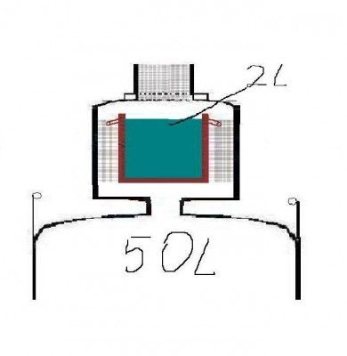

AlexDol Опубликовано 20 мая, 2016 Опубликовано 20 мая, 2016 serafh, Да по подобной схеме делал первый буфер. Но ректификацией после двух попыток заниматься зарёкся, терпения и времени не хватает. Ездил со своим буфером в Кашино к другу, для испытания перегонки С.С на тарельчатой колонне с Ц.П. Результат невнятный. Пришлось включить мозги и сделать буфер универсальным для своего куба, царги и дефлегматора. Результатом доволен.
serafh Опубликовано 20 мая, 2016 Опубликовано 20 мая, 2016 для своего куба, царги и дефлегматора. Результатом доволен. У тебя несколько вариантов применения буфера, а твой личный результат на твоей колонне, если не ректификация, то что? Сообщение отражает мнение автора (imho)
AlexDol Опубликовано 20 мая, 2016 Опубликовано 20 мая, 2016 (изменено) У тебя несколько вариантов применения буфера, а твой личный результат на твоей колонне, если не ректификация, то что? Для меня плюсы: 1. Режим сухопарника. При первой перегонке бражки я могу в свой куб (30 литров) залить уже больше сырья чем ранее. И нет попадания браги в отбор. (брызгоунос) Кстати закладывал в буфер имбирь, он осязаем даже после второй перегонки. 2. В режиме с барботёрами. Заглушка установлена, при перегонке браги результат однозначно положительный. Крепкость С.С повысилась до 65 град. Расход воды уменьшился значительно, а главное то что после первой перегонки я хлебнул то что получил и мне понравилось! Позже спустился в винокурню и ради эксперимента принял 100 грамм после прошлой перегонки. Новый СС через барботёры однозначно лучше. Минус: 3. Режим ректификации и буфер. Две царги по 1 метру и дефлегматор (Клюшка) В кубе 26 литров С.С. разведённого до 20 град. Напруга сети стабилизирована, давление воды стабилизированно. ТЭН 2,5 Квт на разгоне, затем 1250 вт. и работа на себя, отбор Г.Ф. на мощности 1000 вт. И захлёб. Расход воды не менял, мощность понизил до 0,9 Квт. Наблюдал за процессом по индикатору уровня, ,буфер сливался регулярно. Отбор прекратил при 95 в буфере. Экономить на изжоге не привык. В итоге попробовать полученное не решился, плохой спирт на запах, да и только. Пока что хвастаться нечем. Дальше буду адаптировать режим буфера для дистилляции. И Вам удачи! Изменено 21 мая, 2016 пользователем AlexDol 1

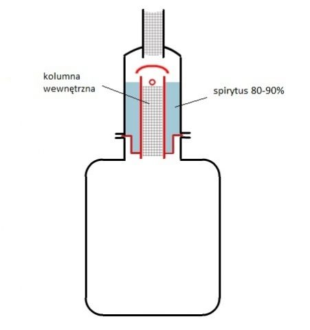

ВОблин Опубликовано 22 мая, 2016 Автор Опубликовано 22 мая, 2016 (изменено) я встречал в литературе буфера\аккумуляторы , где конечно уже не найду... ленюсь. схемы работы могут быть разные. у нас так, у поляков по-другому ( развитие технологий из-за экономики, рекуперации, непрерывки , необходимого разделение и т.п.) ничего здесь нового нет , но новая подача материала и предметное невежество населения, дает стимул на развитие направления. Ну, хотят люди нового\старого геморроя! почему нет? нате. Изменено 23 мая, 2016 пользователем ВОблин 1
ВОблин Опубликовано 22 мая, 2016 Автор Опубликовано 22 мая, 2016 (изменено) Залейте в куб спирт 88+* , вот вам и польский буфер... Изменено 1 июня, 2016 пользователем ВОблин 1

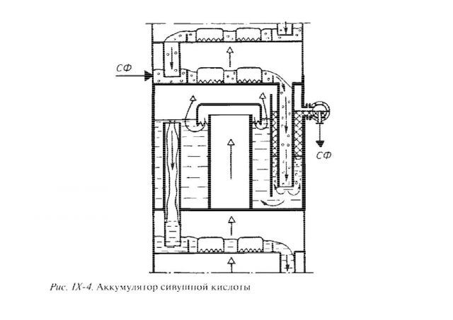

dim65 Опубликовано 23 мая, 2016 Опубликовано 23 мая, 2016 . Поляки не с Марса взяли этот буфер, надо найти первоисточник, конструкции наших классиков, в химпроме тоже есть понятие сепаратор флегмы, может это одно и тоже, применительно к домашним условиям? Я и тут и на ХД писал, аккумулятор сивухи это называется, и Меккаод писал и картинку вешал. Польский буфер работает как нижняя часть колонны включая аккумулятор. То есть тарелки ниже аккумулятора и сам аккумулятор вместе работают как один польский буфер. Эффект его работы при периодике зависит от навалки. Если АС немного то и промежуточных немного и при широкой трубе изменений не будет. При большой навалке по АС промежуточных много (в граммах), им место надо в трубе, между кубом где КРект > 1 и верхом колонны где КРект< 1, вот тут аккумулятор сивухи и нужен. Или еще из него отбирать можно промежуточные при очень большой навалке или непрерывке. 1

m16 Опубликовано 23 мая, 2016 Опубликовано 23 мая, 2016 Я и тут и на ХД писал, аккумулятор сивухи это называется, и Меккаод писал и картинку вешал. писать можно что угодно , а если внимательно посмотреть? это две большие разницы. 1
Kasperys Опубликовано 23 мая, 2016 Опубликовано 23 мая, 2016 [b][member=ВОблин][/b], В случае польского конструкта речь скорее всего идет не об эмульгационном режиме, а о переходных точках, т.е. в РФ классически пришли и работаем в точке пленочного режима, поляки используют режим более приближенный к точке инверсии фаз. Чем ближе к точке инверсии, тем количество жидкости в колонне возрастает, соответственно растет удерживающая способность. Это укладывает в направлении мысли польских коллег: больше жидкости для удержания (буфер, предзатопленная колонна, озеро наверху).

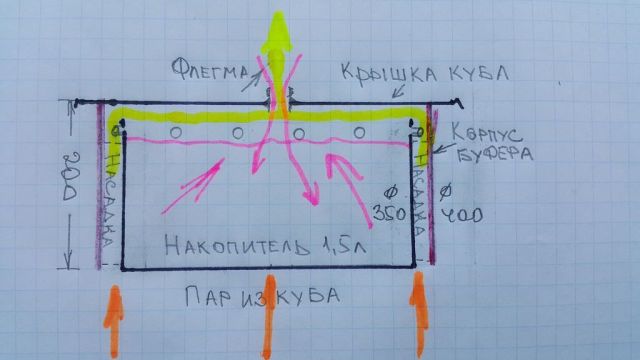

AlexDol Опубликовано 25 мая, 2016 Опубликовано 25 мая, 2016 Буфер в куб. Доброе утро! После установки буфера появилась проблема с высотой потолка в моей винокурне. О установке буфера в куб писал в ХД полтора месяца назад. Интереса к сообщению не было. Сегодня это стало актуальным и для меня. Так что эта идея пригодилась. Текст того сообщения отредактировал и сжал максимально. "Внутрь перегонного куба устанавливаю буфер! Он закреплён снизу крышки куба. Почему так? Чтобы потолок не разбирать!" http://forum.homedistiller.ru/index.php?topic=556.1080 Ответ #1097: 06 Апр 16, 15:12 На фото эскиза видно что конструкция буфера изменена, прототип на фото. Размеры и объём буфера сделал под свой куб 40 литров. Охлаждение от крышки куба. Утеплять ли накопитель пока не решил. Ваше мнение о конструкции коллеги? 2

Kasperys Опубликовано 25 мая, 2016 Опубликовано 25 мая, 2016 (изменено) [member=AlexDol], в предлагаемой конструкции равномерного слива по насадке не будет - укреплять будет плохо.. Сечение "царги" 2,5 см*(17,5*2*3,14)=275 кв см!!! Широкий буфер мы не сможем сделать ниже минимально необходимой высоты царги + чуть высоты над ней. Высота насадки которая даст нам гарантированные 4 тарелки - это в районе 15 см + соединения + высота на перелив и получим, что меньше чем в 25 вписываемся очень проблемно. В случае широкого буфера надо просто сделать возможность пару из куба греть часть дна буфера (если отдельный элемент от крышки, то двойное дно с возможностью поступления пара из куба). Изменено 25 мая, 2016 пользователем Kasperys
AlexDol Опубликовано 25 мая, 2016 Опубликовано 25 мая, 2016 (изменено) [member=AlexDol], в предлагаемой конструкции равномерного слива по насадке не будет - укреплять будет плохо.. Сечение "царги" 2,5 см*(17,5*2*3,14)=275 кв см!!! Вот что значит коллективный разум! Спасибо. Одно уточнение, орошение насадки происходит по всему периметру накопителя через обозначенные отверстия с трубками. Растояние между соседними трубками выбираем исходя из площади орошения с одной трубки. Объём орошаемой насадки будет много больше чем в "огрызке" высотой 250 - 350 мм. Или я ошибаюсь? Вдогонку через 5 минут. Понял ошибку. Моя "многостволка" из 5 мини царг например по 20 см. не заменит одну метровую. Изменено 27 мая, 2016 пользователем AlexDol
