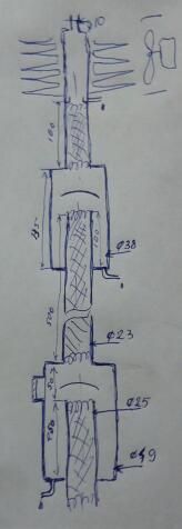

Виктрыч Опубликовано 18 мая, 2016 Опубликовано 18 мая, 2016 (изменено) Продолжил вчерашнее. В вчера куб остановился на температуре 96.1 и попер запах изиков. Было предположение что само зерно не очень то быстро расстается со спиртом. С утра включил. Закипел и устаканился на той же 96.1. И шпирт снова пошел. Сначала 92 оборота. Когда буфер пришел в себя 97!!! Что за винигрет х.з. Но на запах нормально. Черемуха не пррслушивается. Правда отбор уменьшил в 2.5раза. И после ЦП. Афигли головы то вчера ушли. новобразованных с гулькин нос. И тем более что на сырец для РК. Рано еще что то считать но по прикидкам зерно выдавило уже примерно с четверть недодобраного спирта. Т.е при экспресс перегонке последней части сахарносолодовой не весь спирт успевает выпарится из зерна. Либо затягивается выдавливание . Сейчас глянул. В кубе 97.5 и идет уверенный отбор. А вчера на 96.1встало. Вот. И после вчерашнего в буфере намерял 4 оборота. Судя по спиртоводяному калькулятору а другого нет то в кубе ноль целых фиг десятых оставалось. Вот последняя схема аппарата И добавлен дозированый слив с буферов пока в куб во время устаканивания. Теми же шланчиками с иголками только в барбатер. Он прописан в кубе. По идее с верхнего лучше в колонну. Сверлить пока лень. Или рано. Изменено 18 мая, 2016 пользователем Виктрыч Дорога к обеду ложка, К ночи дорог унитаз.

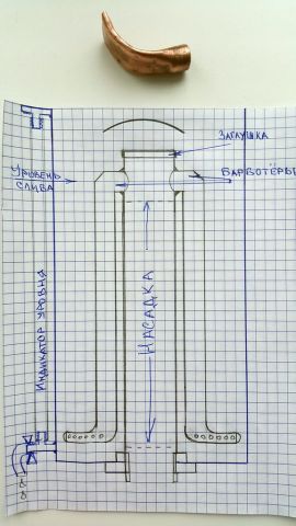

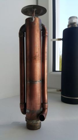

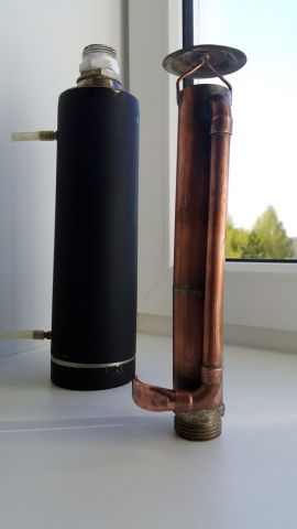

AlexDol Опубликовано 20 мая, 2016 Опубликовано 20 мая, 2016 Если Вы делаете буфер, то добавьте ему функциональности. В изготовленном мною устройстве есть: 1. Режим защиты от брызгоуноса (сухопарник). 2. Режим барботажа (мокропарник). 3. Режим буфера. Режимы переключаются установкой или снятием заглушки на внутренней трубе буфера. И далее в зависимости от цели работы, первая или вторая перегонка из браги, получение из СС недоректификата или ректификация решаете утеплять ли корпус буфера и всё! Предусмотрен слив содержимого в любом режиме, куда и когда решаете сами. Обратно в куб или отбор в ёмкость. Это мой третий вариант буфера и уже обкатан во всех режимах. 1 1
POLE Опубликовано 20 мая, 2016 Опубликовано 20 мая, 2016 (изменено) [member=AlexDol], Какая высота булькающей флегмы? Какое давление в кубе в режиме барботажа? Изменено 20 мая, 2016 пользователем POLE
AlexDol Опубликовано 20 мая, 2016 Опубликовано 20 мая, 2016 [member=AlexDol], Какая высота булькающей флегмы? Какое давление в кубе в режиме барботажа? 1. Отверстия для пайки барботёров на "огрызке" 215 мм. от дна. 2. В режиме буфера флегма не "булькает, при достижения уровня 200 мм. она сливаеся в куб. 3. Режим барботажа: Распылитель барботёра переделал, что бы исключить перепады давления при выходе крупных пузырей пара из барботёров. Давление в кубе при работе в режиме барботажа будет повышаться при росте уровня жидкости. но за счёт нового распылителя давление стабилизировалось. Давление в кубе не измерял, так как всё работает.
POLE Опубликовано 20 мая, 2016 Опубликовано 20 мая, 2016 Режим барботажа: Распылитель барботёра переделал, что бы исключить перепады давления при выходе крупных пузырей пара из барботёров.Давление в кубе при работе в режиме барботажа будет повышаться при росте уровня жидкости. но за счёт нового распылителя давление стабилизировалось. Давление в кубе не измерял, так как всё работает. Может не перепады, а скачки давления из-за бурного барботажа? Давление в кубе очень интересная величина. От давления зависит испарение примесей, а значит их количественный состав в РК. Извиняюсь за оффтоп, поскольку барботер не "польский буфер". Экспериментирую на подобном устройстве уже больше года. Барботер из листа пористой нерж (25 мкм) высотой 150 диам 30 мм. Столб барботажа в царге (50 мм внутр) - 120 мм. Общий столб барботажа - 270 мм. Давление в кубе начало - 40 мм рт ст., при отгоне хвостов до суха под 60 мм рт.ст. Массоперенос отличный. Но считаю, что такое давление избыточно вредное для получения качественно спирта. Может не прав.
AlexDol Опубликовано 20 мая, 2016 Опубликовано 20 мая, 2016 Kasperys serafh, да заметил и один мой макет из литровой пивной банки работал именно так. Но затем испытал вариант слива с двух сторон и разницы не уловил. Но спасибо за комментарий, мне только лишь трубочку подпаять. Проверю. POLE, Визуально не уловил, ни перепадов ни скачков, датчиком давления в кубе не пользуюсь. От прессостата давно отказался, когда то он был причиной неудач. Связано с тем что давление в кубе зависит от спиртуозности. А твой эксперимент мне интересен. Но прошло больше года - где же результат? Поделись, в какой теме смотреть? Kasperys, можно сделать слив съёмным. Отличная идея. Спасибо.
serafh Опубликовано 20 мая, 2016 Опубликовано 20 мая, 2016 (изменено) Но затем испытал вариант слива с двух сторон и разницы не уловил. Где-то на польском или австралийском форумах есть пояснение, что это за сливной клапан. Там тоже слив идет с двух сторон трубки, в царгу вставлена слегка V-образная трубка, у которой в центре снизу проделано отверстие и вставлен резьбой вверх болт для крепежа зонтика. Этим нижним овальным отверстием трубка ложиться на поперечную проволоку для устойчивости. Вот так я это понимаю. Флегма сливается через нижнее отверстие по центру трубки. Нашел кое-что Изменено 20 мая, 2016 пользователем serafh Сообщение отражает мнение автора (imho)
