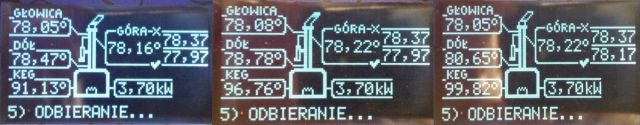

боксёр выкладывал  скрины своего контроллера, не диаграмма но любопытно
http://forum.homedistiller.ru/msg.php?id=12645402
Дбк означает буфер?

Не верится в соотношение температур: в кубе 99,82- в буфере 80,65.
Похоже врет поляк.
Похоже врет поляк.
Не врет. Спиртуозность жижи в буфере высокая. Отсюда и такая температура кипения.
При температуре в кубе 99,82 в буфере должно быть по любому за 93 градуса (если не больше)...
Не думаю, поскольку между заполнением буфера в период стабилизации колонны и его закипанием при половине (и даже больше нее) отобранного тела и при 95-96С, флегма в буфере много раз обновилась, а обновляясь понижалась и ее спиртуозность.

По всякому не может быть такого соотношения температур в кубе и буфере.
