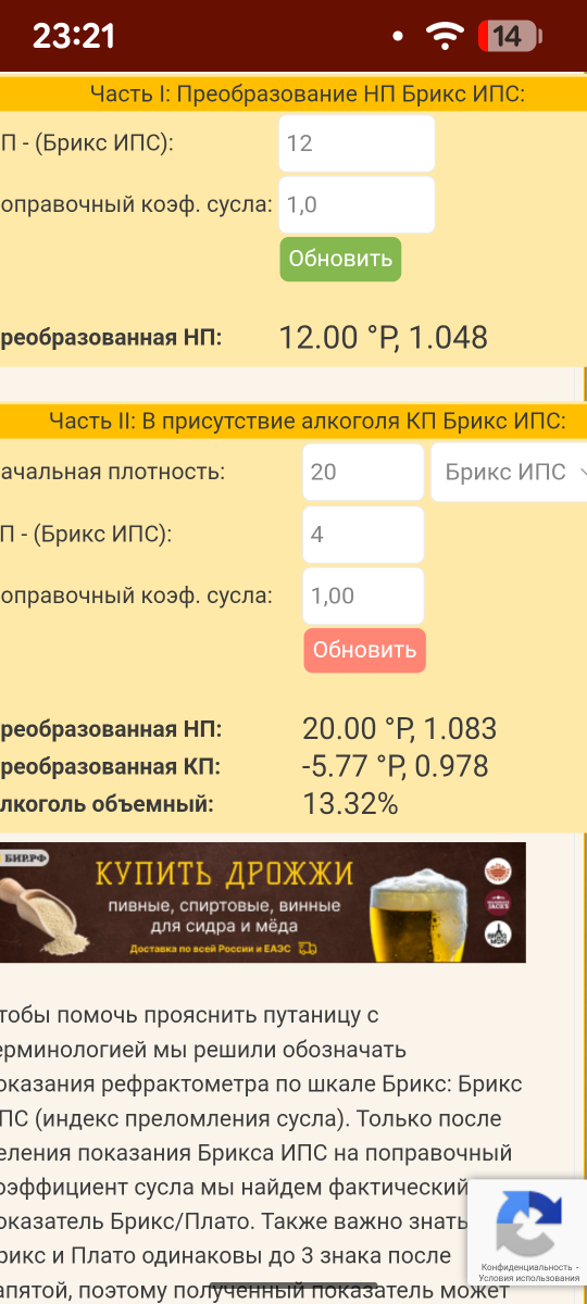

Naruto Опубликовано 2 часа назад Опубликовано 2 часа назад 38 минут назад, Z_h_e сказал: например есть калькулятор, который Калькулятор этот жесть нп 20 КП 4 пишет алкоголь 13,32 !!!! Объемных, все приплыли. Даже теоретический выход 12, КП 4 алкоголь вносит отрицательную погрешность то есть реальная. КП 5,5 сбродило 14,5 даже если брать с коэффициентом ,0,6 идеальным это будет 8,7, а реально 0,55 то есть 8 об процентов и откуда они там 13,32 насчитывают вообще непонятно. А ты собрался чёт там проверять при помощи этого говна. 6 минут назад, Z_h_e сказал: меня есть подозрение что ты не трезв. Да уж. Ну ок, делай свою лабарторку 🤣 Когда добудешь спирт в объеме по их калькулятору возьмёшь нобелевку 🤣 за материализацию чувственных идей.
Z_h_e Опубликовано 2 часа назад Автор Опубликовано 2 часа назад 2 минуты назад, Naruto сказал: Калькулятор этот жесть нп 20 КП 4 пишет алкоголь 13,32 !!! Рефр при НП 20 никогда не покажет КП 4. Похоже что ты рефром не пользовался. Отрицательный результат пересчитанной КП это как раз подтверждает. Реально у меня обычно при НП 20 КП показывал около 6, дрожжи уже все спокойно спали на дне. Что у тебя горит, почему тебя напрягает сей эксперимент? изготовлю автоматику
