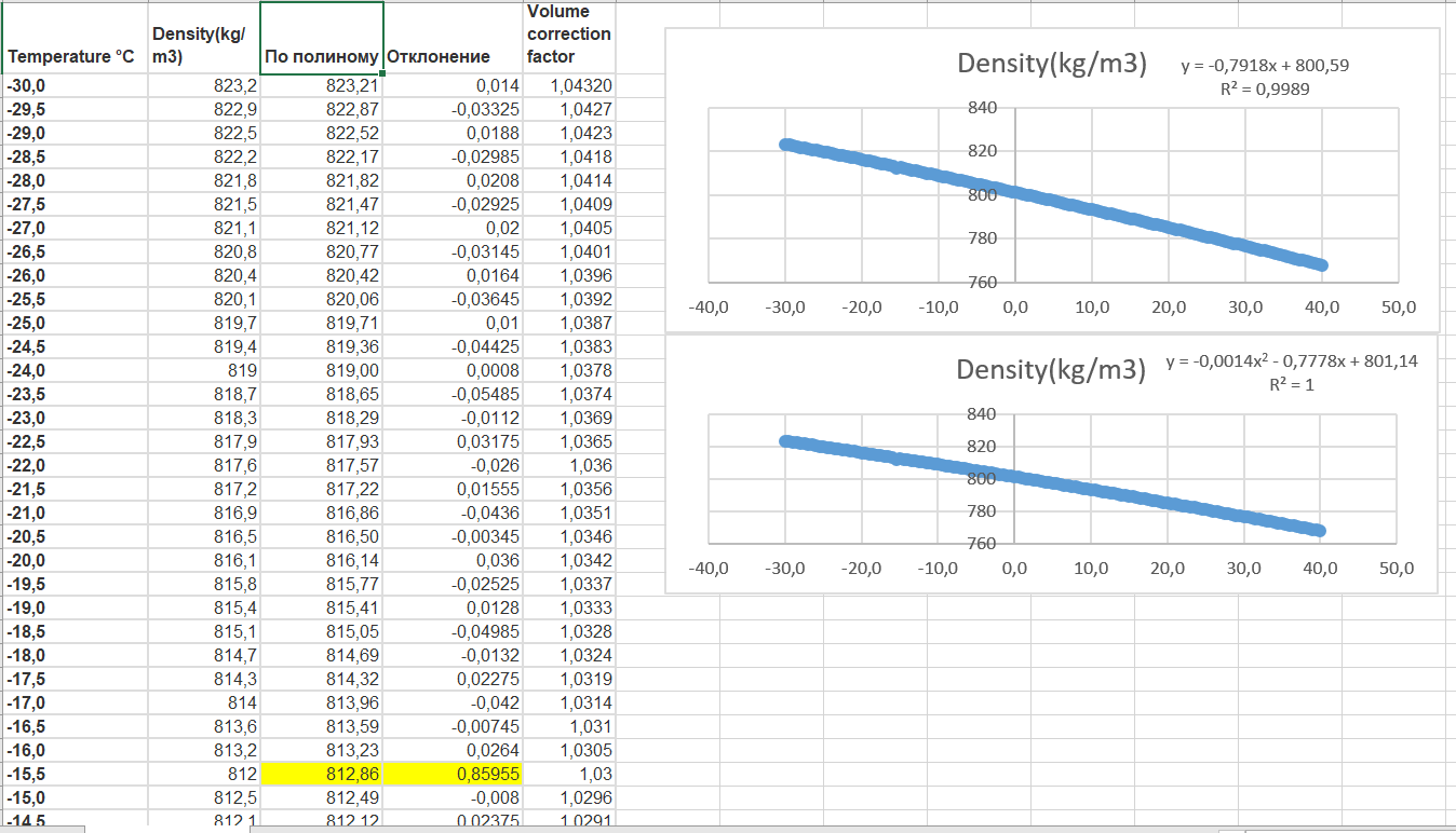

Я нашел зависимость плотности от температуры. https://www.ic.gc.ca/eic/site/mc-mc.nsf/eng/lm00131.html
Сделал в экселе полином для интерполяций, отклонение от табличных значений удовлетворительное (линейная формула - хуже). Также видно, что при -15.5 С в таблице ошибка.

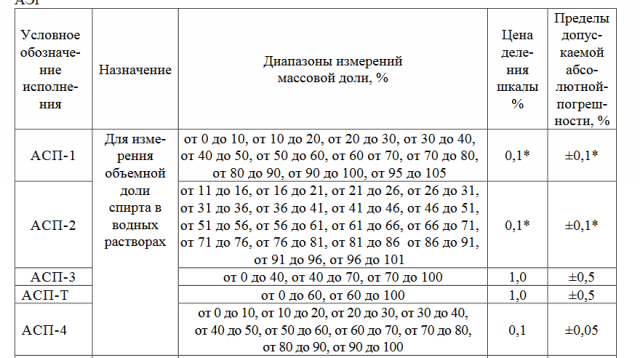

У меня его нет. А что с АСП-3 непонятно? Открываем описание типа, например белгордского производства. Смотрим туда и видим что погрешность у него ±0,5%. Опять же при 20гр, но где-то есть поправки на температуру.
3 часа назад, Daniil сказал:
Отлично. Пригодится. -15 точно не понадобится, но будем иметь ввиду.

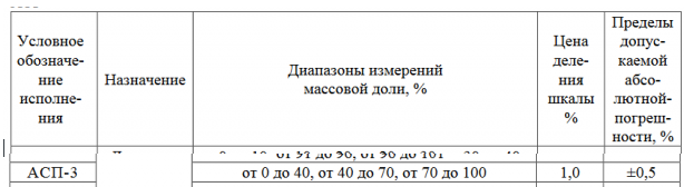

Что-то я давно "не держал шашки в руках(С)".  Цена деления 1% т е, допустим  95% +/- 1 одно деление., а абсолютная погрешность 0.5% т е 0.5 деления. Но на шкале АСП-3 нет половинных делений. Похоже белгородское производство дурит народ?
Удалить нижнюю картинку не получается - напишешь пером - не вырубишь топором(С)
Изменено пользователем asmel
Не помню тип ареометра, у него предполагается мысленно делить шкалу на 5 частей. А тут всего-лишь пополам. :-)

Тут есть тонкость. Если бы это был электронный плотномер, который на дисплее выдаёт конкретное число, мы бы обсуждали, как интерпретировать показания. Но на "аналоговом" спиртомере многое зависит от оператора. Да, на АСП-1 кто-то смотрит как положено, кто-то выше мениска, кто-то ниже мениска. Кто-то видит только полделения, а кто-то скажет, что здесь скорее 0,4 деления. И опытный химик измерит точнее, чем неопытный, на том же спиртомере. И сходимость будет выше, и правильность.

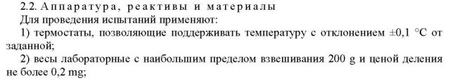

Напоминаю тебе, что уже ранее я отсылал тебя к реально существующим/существовавшим документам, не мной придуманным, но тем, по которым я работал. Это Фармакопея - руководство для фармацевтических лабораторий. Ссылку на этот пост дублирую для тебя:
Здесь и полностью текст тома Фармакопеи со спиртометрическими таблицами, и отдельно методика пикнометрического определения, в которой чётко и недвусмысленно указано:
И второй документ - Стандарт СЭВ
Здесь совершенно аналогичное требование к весам - измерять массу с точностью до 0,0002 г:
Конечно весы слишком грубы, сразу было это обозначено. Только лишь отклонение на 0,01г (т.е. на дискретность) сразу сдвигает результат на 0,1% спиртуозности для 25мл пикнометра и 0,06% для 50мл.
Можно еще прикупить пикнометр на 100мл, при использовании тех же весов точность повысится. Но если что-то и покупать, то лучше весы с дискретность 0,001г. Это будет полезнее и не надо будет увеличивать объем анализируемой жидкости. На али есть дешевые, вопрос только насколько они рабочие.

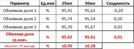

Но начну с конца, чтобы было мало текста :). А затем буду писать что делал и что получилось и как определил погрешность метода, текста будет много.
Вот итоговый замер спиртуозности моего ректа. Продукт для замеров используется все тот же.  Абсолютная погрешность методики у меня получилась 0,5% для 25 мл пикнометра и 0,28% для 50 мл. Однако средняя сходимость результатов между разными пикнометрами очень обнадеживает, дает надежду что в 0,1% может и попал.
Изменено пользователем Z_h_e
Продолжаю, но пока так же с конца. Обратил внимание, что при взвешивании пикнометров показания весов несколько стабильнее, чем при взвешивании гирь. Тут ничего удивительного. Пикнометр я всегда ставлю максимально близко на центр, а так как гирь несколько на чаше весов, то попасть на центр уже не так просто. Кроме того центр масс гирь может сильно быть сдвинутым от центра весов - это зло.
Прикинул погрешность весов, относительную
Погрешность (ПГ) почти линейная, несколько выделяется на точке 20г, но вроде как не критично. Так как все измерения относительно дистилл воды и ПГ весов почти линейная,  то все пересчитываю без коррекции на показания веса гирь. Т.е. весы используем как весы, а не как компаратор массы.
Средняя сходимость стала просто идеальная. Абсолютные показания по спиртуозности практические не изменились. Т.е., если весы врут линейно, то гири можно не применять, вернее перед замерами с помощью гирь  убедится в этом. .

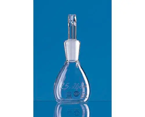

Еще раз потратил некоторое время на притирку пробок пикнометров. Ниже фото из инета аналогичного пикнометра. На нем видно что рабочая часть пробки имеет матовую поверхность.
На моем 50 мл появились два замкнутых  глянцевых кольца в средней части шириной мм 3 каждое. На 25мм одно в нижней части. Видимо заполированные места. Не знаю хорошо это или плохо.

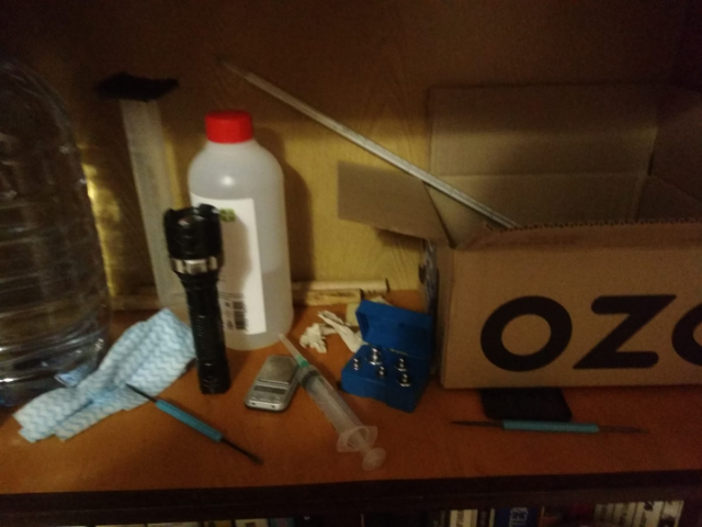

2. Освободил шкаф-полку с закрываемыми дверцами, чтобы хоть как-то минимизировать влияние колебаний температуры внешней среды. На нексколько дней разместил там все оборудование, включая жидкости, для термостабилизирования.

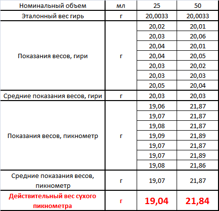

3. Взвешивание пустых пикнометров.
Перед взвешиванием пикнометры купались в растворе бензина и спирта в ультразвуковой ванне. Затем были несколько раз были ополоснуты изопропилом и высушены горячим воздухом.
Не помню на следующий день взвешивал или в этот же. Но пикнометры опять долго постояли в шкафу. Температура влияет на вес, архимедова сила, ешкин кот.
Для каждого пикнометра количество взвешиваний было не менее семи, тоже самое с гирями. Явные выделяющиеся замеры из ряда отбрасывал как грубые промахи и ошибки.
Важно: никаких расчетов на каждом этапе  я не делал до последнего момента,  чтобы избежать невольной подгонки результатов под ожидаемое. Такое бывает, тут чуть-чуть  округлил, там прищурил глаз. Я просто все записывал в тетрадь. До самого последнего момента я не знал что выходит.
Раньше я несколько раз замерял вес пикнометра, затем несколько раз вес гирь. В этот раз (и опять на каждом этапе) я чередовал. Одно взвешивание пикнометра, тут же за ним взвешивание гири.  В протоколе этого явно не видно, лень переделывать.

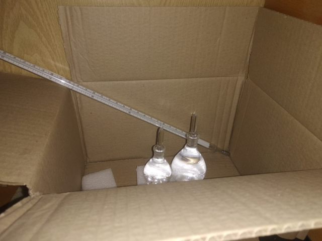

4. Взвешивание пикнометров с деионизированной водой.
26 мая пикнометры были заполнены водой и только 30 мая я их смог взвесить.

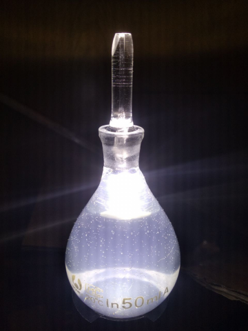

Как я не старался  при заливке, на стенках образовались  пузырьки воздуха. Особенно на 50 мл пикнометре.  Не хотелось лезть в воду посторонним предметом, но пришлось поскоблить стенки проводком, чтобы выгнать воздух.
Но сколько бы не стояли  пикнометры по времени, уровень в капиляре постоянно падал, я долью шприцом - он падает, опять доливаю - падает. Пытаюсь промокнуть по контуру пробки туалетной бумагой - сухо, вроде как протечки нет.
Показания по термометру стабильны в пределах 0,1 градуса, ну может иногда 0,2.

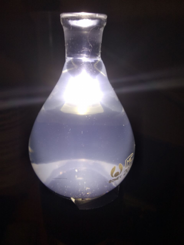

Просветил пикнометр фонариком.
А стенки все в пузырьках воздуха, только теперь в микромелких. Поставил оба пикнометра в ультразвуковую ванну. Эти микро пузырки объединились в достаточно большие и вышли вон.
Было
Стало
После этого уровень стал снижаться медленнее, но все равно падал.
В какой-то день поднял пробки и вставил заново, с большим усилием. Уровень все равно падал.
30 мая оба пикнометра простояли несколько часов без изменения уровня и наконец я их взвесил.
Что было с уровнем я так и не понял. Наверное медленно выходил воздух и может присутствовали микропротечки, а определить протечки не мог, так как это микро и возможно успевало испаряться. И наверняка это все не критично, вряд ли бы это существенно повлияло на результат. Ведь я такой уже получал, без такого задротсва. Может деоинизированная вода такая пузырястая?  Обратил внимание что эта вода  купленная в 5литровой бутыли имеет  на всех стенках в пузярьки и так они добровольно и не ушли..

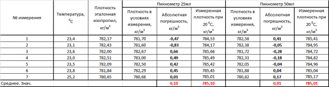

Делал семь замеров каждым пикнометром. Спирт повторно не использовал. Само взвешивание проводил аналогично как с водой, т.е. по семь раз для усреднения.
Пикнометры выстаивались минимум 12 часов, т.е. делал не более двух замеров в  сутки.
В спирте пузырьков воздуха не образовывалось.
Скорее всего микропротечки есть. За 12 часов уровень в капилляре мне кажется все равно упадет, хотя температура тут тоже играет важное значение. Взвешивал после того, как выстаялось часов 10, добавлен уровень до верха и убедившись после этого минут через 40-60 что так и остался.  Изменение уровня в капилляре несколько мм весы не чуют.

Я думал получить поправки для каждого пикнометра и потом их использовать для измерения ректа. Но результат меня  крайне удивил.566706815_.thumb.png.f30336fa3f104a08e1d1e24951e1df0d.png
Средняя отклонение измеренной плотности для пикнометра 25 мл составила +0,1кг/м3, для 50 мл прям идеальное попадание.
Что-такое отклонение плотности на +0,1кг/м3 для ректа - это отклонение на 0,03% спиртуозности. Охренеть замер. Т.е. все мои замеры крутились вокгруг действительного значения плотности.
Возьмем худшее единичное октлонение для 50 мл  +0,41кг/м3, это соответствует +0,1% спиртуозности и это худший замер.

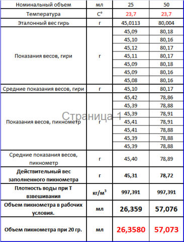

7.  Обсчет погрешностей.
Посчитал как  смог.
Начнем с неисключенной систематической ПГ. Скрин выкладывать не буду, позже выложу все файлы. Если кому надо будет, можно пообсуждать.
ПГ гирь и деионизированной воды я решил считать пренебрежимо малыми значениями и учитывать не стал.
ПГ изопропила решил взять ±0,1кг/м3.
ПГ термометра ТЛ-4 взял ±0.2грЦ , что дает ПГ по плотности ±0,14кг/м3.
Абсолютную ПГ весов взял для каждого применяемого значения веса ±0,02г. Не знаю насколько это корректно. Дискретность весов 0,01г. По идее эту ПГ я невилировал гирями, вся ПГ линейная, может ее совсем не надо учитывать? Но пускай 0,02г.
Складываю все эти ПГ как положено геометрическим способом (квадратами) и получаю что систематическая абсолютная ПГ для 25 мл составляет ±0,27% и для 50мл  ±0,24%   спиртуозности. Выше этих цифр не плюнуть.
Но если считатьчто ПГ весов 0,01г получается ±0,14% и ±0,13%,
А если нарыть весы с ПГ 0,002г то ±0,06% и ±0,05% .
В общем как и следовало ожидать, основное СИ это весы и сколько брать ПГ для  своих я не знаю, пока пускай будет 0,02г.
Чтобы определить  ПГ метода вычисляем среднеквадратичное отклонение результатов замера. Если оно 8 раз меньше систематической, то систематическая и будет этой ПГ. Но этого не произошло, значит надо учитывать случайную составляющую ПГ. Откуда она берется? Рукожопость и кривоглазость, протечки, колебаний температуры и прочее.
В итоге у меня вышло что если считать ПГ весов:
±0,002г то  абсолютная ПГ  метода определения спиртуозности  0,33% и ±0,14%
±0,01г то  ПГ  метода 0,39% и ±0,20%
±0,02г то  ПГ  метода 0,50% и ±0,28%
Не удивительно что 50мл пикнометром получается точнее.
Но все-таки в изопропил я попал очень точно и вероятность что результат замеров не хуже чем ±0,1% спиртуозности очень высокая.

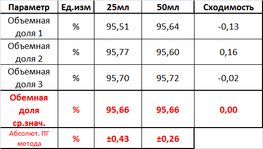

8.  После этого я провел замер своего ректа.
Заново пустые и с водой пикнометры не взвешивал, использовал старый данные.
Результат уже выложил выше.
