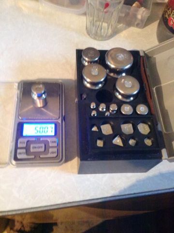

Именно такими я и пользуюсь. Слабоваты весы. Дискретность 0,01г. Но в принципе, как оказалось, хватило.
Конечно, следует  увеличить объем пикнометра  чтобы вес приблизился к верху весов, но это значит и гири следует большей массы иметь. Врут мои весы на 0,25% где-то, не было бы гирь не понял бы это.

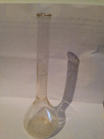

Проделал эту процедуру, весы брешут, полученный вес перепроверял гирьками ,на колбе  метка 50гр., в итоге фигня, по спиртометру96.85%, плотность то что я насчитал 0.8012 что соответствует 97.5 %.                                                                                                                               727ebdf8-dd33-4c06-86ee-79ed780c0d50.thumb.jpg.b68511de96a8b7d1f1b6f919ccf67651.jpgfaca7fb3-8639-4187-a3f9-8ca606a52938.thumb.jpg.1f24258f6373af4a7418fc047d1c0260.jpg

@Master_1 , а что именно ты сделал? Откалибровал колбу по воде как пикнометр, или "по-простому" - взвесил спирт, налитый до метки?
1 минуту назад, Daniil сказал:
по простому" - взвесил спирт, налитый до метки?
Там где метка это 50 гр, налил чётко по метку при 20*, но это на совести градусника.
3 минуты назад, Master_1 сказал:
метка это 50 гр
Миллилитров конечно же имелось ввиду. Это из какой-то документации идет такая характеристика?
На фото колба мерная 2 класса вместимостью 50 мл по ГОСТ 1770-74. Предел допускаемой погрешности 0,12 мл.
Получается в худшем случае, т.е. при отклонении на максимальное значение объема, ошибка по плотности будет почти 2кг/м3. Если  не считать других погрешностей.
2 часа назад, Z_h_e сказал:
Вот именно, это только за счёт посуды, точнее только за счёт погрешности нанесения метки. В пикнометрах эта погрешность устраняется, т.к. устраняется использование "номинального" объёма в расчётах. Плюс узкое горло уменьшает погрешность доведения до метки, и каждый оператор устанавливает мениск на метку только ему присущим образом - одинаково при калибровке по воде и при измерении плотности спирта.

Короче всё до кучи, весы тоже желательно иметь чтобы было 3 знака после запятой, поигрался с о своими цифрами, (с сотыми) кажется фигня, а получаются другие цифры, а сотые при взвешивании моргают.
10 часов назад, Master_1 сказал:
Да не так все плохо. Получилось же у меня, такие же весы. Я конечно не знаю какая действительная плотность моего ректа была, чтобы понять на сколько точно получилось замерить. Однако я получил двумя разными  пикнометрами довольно сходимый результат.
@Master_1 у тебя есть отличный набор  гирь, это уже огромный плюс.
  • весы установи в одном месте и не двигай их никогда, пока делаешь замеры, естественно на ровную поверхность;
  • никаких сквозняков;
  • перед замером несколько раз нагрузи весы и разгрузи, это важно;
  • используй весы как компаратор, гири есть у тебя, т.е. устройство сравнения, лабораторные весы нам не по карману;
  • после снятия нагрузки с весов обнуляй их, даже если показывают ноль, каждый раз;
  • пикнометр ( ну или колбу) ставь точно по центру весов;
  • гири ставь тоже максимум к центру и равномерно. насколько возможно;
  • по хорошему надо делать все в перчатках, я пренебрег и просто обезжиривал руки, не те это весы. чтобы бояться измерения веса из-за отпечатков на гирях, но и селедку не стоит одновременно есть )) ;
  • делай замер минимум трижды и бери среднее значение, явные отклонения выкидывай (называются грубые промахи и ошибки, может забыл обнулить или еще чего);
  • температура бич всех измерений, стабилизировать дома трудно, но замерить проще. Я не знаю насколько корректно час выдерживать в коробке вместе с термометром (ну т.е. как я делал), но судя по показаниям термометра все было хорошо.  Дополнительно дистилл вода и рект у меня стояли на одном столе заранее, т.е. уже более менее имели статичную температуру. Я не сразу так сделал, рект стоял до этого под ногами и не факт что успевал  уровняться с температурой воздуха в коробке. Лучше конечно пикнометры стабилизировать в водяной бане, но это опять гимор и больше работ с вытиранием поверхности;
  • попробуй все сделать как я, считай что гири у тебя как на них написано.
