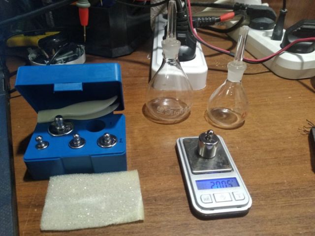

Начнем с оборудования что у меня есть.
А есть два пикнометра Гей-Люссака (он же ПЖ-3) с номинальным объемом 25 и 50 мл.  К сожалению пробка у 50мл не родная и чуток дает протечку, я вроде приноровился к нему, но протечка напрягает. 25 мл покупал тут.
Весы тоже с алика, дискретность 0,01г. Точность - ХЗ. Но как весы я их не ипользую, идут они у меня в ипостаси компаратора масс.
Набор гирь 5,10,20,20,50 г.   Тоже с алика. Когда пришли я был крайне разочарован, поверхность имеет царапины, на одной гири даже есть вмятина. Однако пробравшись в химико-аналитическую лабораторию и прокравшись к весам я был приятно удивлен.  Такие цифры обнадеживают и  можно надеяться, что покупая гири на алике можно не устанавливать их действительный вес, а сразу использовать с номинальным весом.
Кроме того, жаба точно мне указала купить самые дешевые, хотя я видел у других продованов не набором,  а каждая гиря отдельная и судя по фото и отзывам явно лучше. В общем можно обойтись без лабораторных весов.

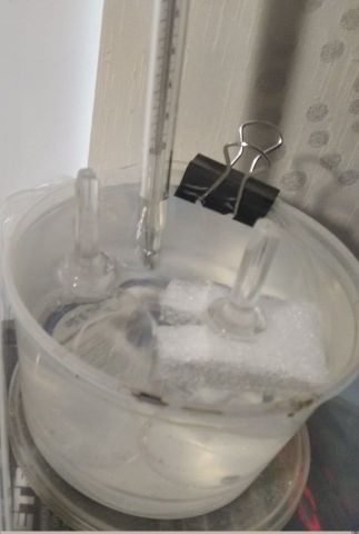

Сначала я сделал с темостабилизацией. Для этого соорудил аля баню. Термостат на фото не показан. Контроль температуры в бане по термометру ТЛ4 (куплен на авито б/у).  Вода гонялась от термостата и обратно насосиком. Удалось держать температуру 20±0,1гр.Ц. Но не знаю насколько хорошо вода перемешивалась. Пикнометр 25 мл плавал с надетым на шею кусочком пенопласта, 100мл стоял на дне.

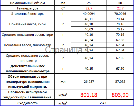

Вот один из результатов таких замеров.
Далее

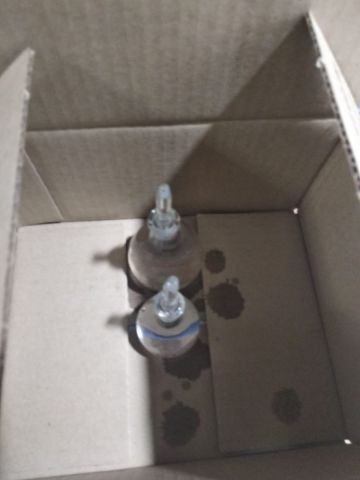

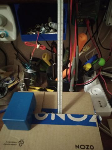

Но цель то у меня была обойтись без термостатирования. Помещал заполненные пикномеры в коробку минимум на полтара часа со вставленным туда термометром.
361243636_03_.thumb.jpeg.0c30c074568d0c87ebd9928a26246d2d.jpeg1039186472_04_.thumb.jpeg.49e0328904256fe858dd3ffbf093ed27.jpeg
Коробочный результат определения  плотности дистиллированной воды. По сути два раза помещал воду, но были разные температуры.
Слева опять пикнометр 25мл, справа 50мл. Плотность воды должна была быть  997,46. Т.е. 25мл пикнометр попал идеально, 100 мл чуток завысил.

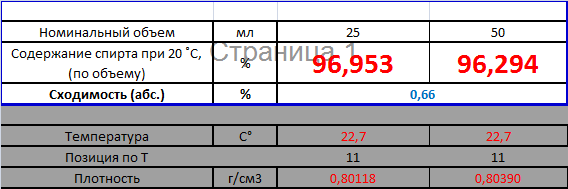

Теперь результат такого же коробочного метода, но уже исследуем ректификат.
50мл опять показал плотность выше . Мне он мне не нравится из-за пробки. Однако когда использовал водяную баню, цифры получились другие. Где косячу без РЭП (рабочего эталона плотности) узнать не знаю как. Да и весы те еще.

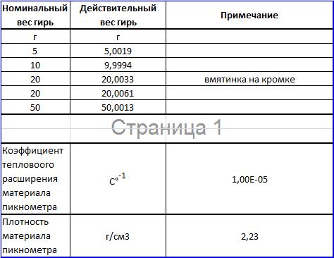

Во вложении файл excel из нескольких станиц. Надеюсь там не ошибся с математикой или хотя бы не критично.

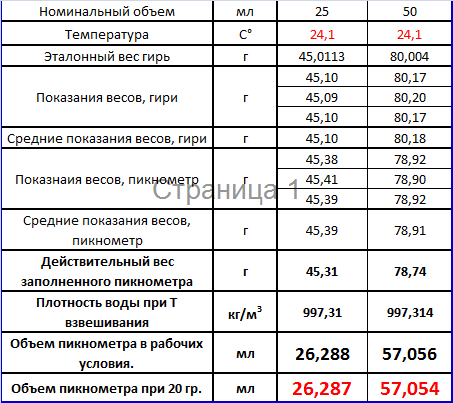

Страница "исходные данные".    Тут забиты действительные веса гирь, которые будут использоваться далее.  И параметры боросиликатного стекла, из которого сделаны пикнометры.

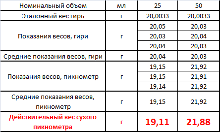

1. Вес пустых пикнометров.
 Набираем максимально близкий к этому весу пикнометра вес гирь.
Несколько раз взвешиваем гири, затем столько же раз взвешиваем пустой пикнометр.  После каждого взвешивания обнуляем весы, даже если ноль показывают.
2. Объем пикнометра.
Заливаем пикнометр дистиллированной водой. Ставим в коробку с термометром. Забываем на овер час.
По окончанию времени записываем температуру. Достаем пикнометр, доливаем в капилляр шприцом воду, если надо(там буквально микрокапелька будет). Вытираем снаружи. Делаем все аккуратно, меньше лапаем чтобы не греть. Взвешиваем так же, как при определении сухого веса пикнометров, т.е. с использованием максимально близкого веса гирь.

4. Спиртуозность на этой странице наблюдаем результат всего действа.
Пока не знаю что я сделал.  Нужна эталонная жидкость с плотностью около 800кг/м3  с данными зависимости плотности от температуры.

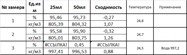

Вот результат очередной серии замера плотности. Появилась некая сходимость, это радЫвает.
Расхождение 1кг/м3. Это много. При применении напорных пикрнометров (это для нефтянки) допустимое расхождение 0.2кг/м3 , а по факту бывало совпадение до второго знака.  Весы применялись тоже с дискретностью 0,01грамм, правда взвешивалось не 40 грамм, а почти 5000г  :).  И гири кажется класса F1.
Но  рано радоваться, возможно пока только случайное совпадение.  Поставил заново, отчитаюсь.  Один замер еще должен успеть сделать сегодня.
Сделал еще замер.
Схождение тоже самое.  И значения почти теже.  Заправил пикнометры водой. Поглядим что выйдет. Похоже нужны весы с дискретностью 0,001г.
Ну и конечно стоило бы иметь одинаковые пикнометры, но у меня так случилось.
Ладно, продолжим эксперименты :)
Замер плотности воды.  Должна была быть 997,2. Т.е. опять попал 25 мл пикнометром.  Наверное еще попритираю. Но и однозначно не хватает точности весов.
