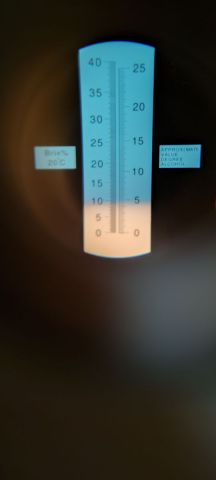

Сегодня перед перегонкой померил плотность браги уже в кубе. Получил 5% по brix. Перегнал уже как есть. Выход, конечно, не очень радует.
Вопросы такие:
1. Что делать если брага не добродила? Можно ли как-то довести до кондиции?
2. В чем могут быть причины недображивания?
13 минут назад, farabundo сказал:
А чем измерил? АС-3 или рефрактометром?
27 минут назад, Alexx_Any сказал:
Рефрактометром и профильтровал предварительно.
Брожение длилось трое суток. Гидрозатвор на момент измерения глухо молчал.
Изменено пользователем farabundo

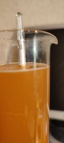

Вот, как пример, измерения плотности одной и той же браги в одно и то же время -)
АС-3 vs реф. Ячменный концентрат. В первый раз за всё время АС-3 не дошёл до нуля. Но я во втором заторе исправился. Можешь посмотреть в профильной теме. А бурбонная брага (корн+рожь+солод) выбраживала вседа в ноль по АС-3. Третье фото.

Одну ложку через бумажное полотенце для пробы на рефрактометре

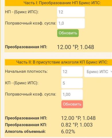

@farabundo , ну, ок. Тогда ставлю на низкое качество кукурузы. Кстати, вот пример коррекции КП при измерении рефрактометром:
