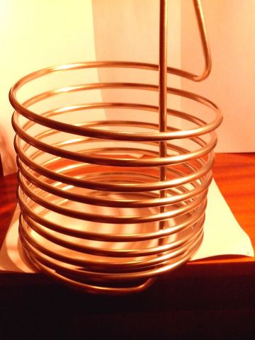

14 минут назад, Alexx_Any сказал:
Чиллер нужен
Да, нужен. Надо срочно купить. Пока что использую КТХ в качестве чиллера и кручу шуруповертом через дырку под кламп в крышке. Минут за 30 остывает до 30 гр.
