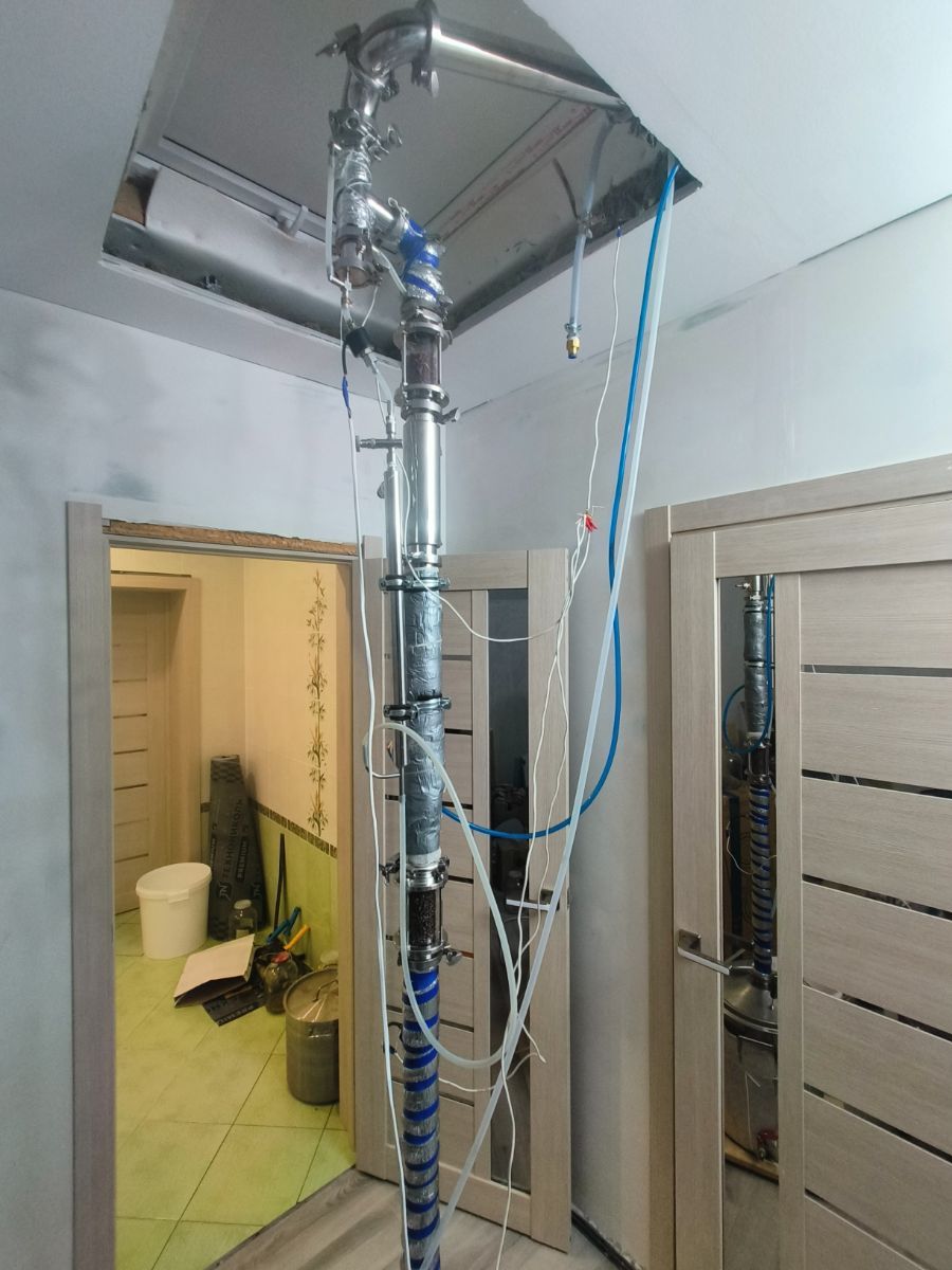

Гоню на этом аппарате, только высота насадки 1 метр. Сейчас с компа методику как я делал напишу, может измените в ней что...
Чёт высоковато для дистиллята
На дистиллят нужно 50 см насадки с СпН 8*8 :).

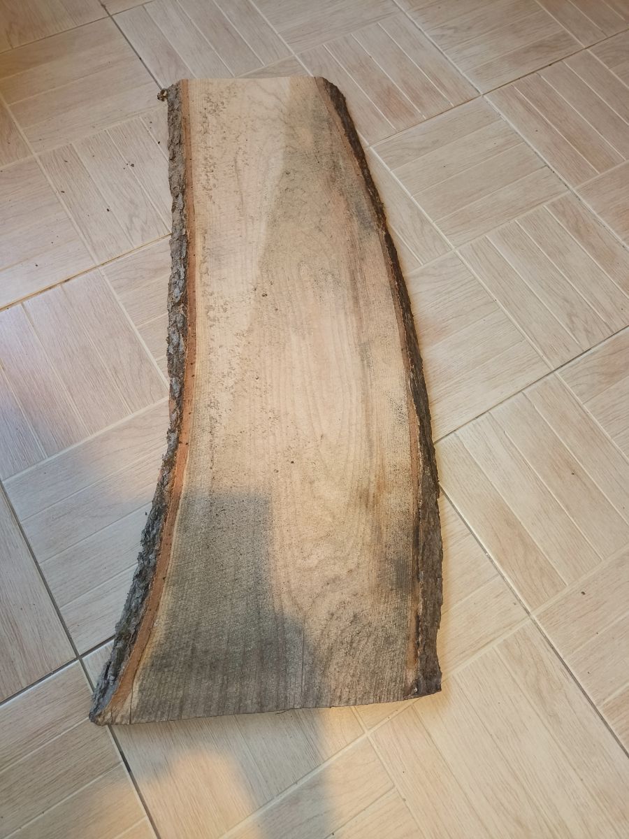

Я сам бруски готовил.... Доски на пилораме взял, широкие такие.... Нарезал по 5 см доску и наколол по 5 мм, получил бруски. Далее вываривал их в соде, после этого кипятил и сменял воду до такого состояния, чтобы цвет был светлого чая примерно. В духовке при +190 градусах калил минут 15 по памяти. Методика на алкодистиллере взята....

Это все похвально, но дуб должен быть ферментирован специальными зверями которые разрушают целлюлозу, для прав шиной экстракции лигнина в напиток, то что ты сделал несколько вымыло танины, но не более ,так готовят и ферментированный дуб ... Для выдержки вина :)
Ты спрашиваешь как правильно и лучше тебе отвечают, если считаешь что рецепты по подготовке народного напитка Буратино он же плинтусовка с алкодистеллера  правильные делай как тебе удобнее.
С пилорамы 😅 жесть, черешчатый дуб 😅...
Черешчатый  дуб что бы подготовить там этапов штук пять включающих азотную кислоту ... Ты про засыпь всем мозг вынес, а дуба на пилораме набрал... Ещё бы стружки с пола смел.

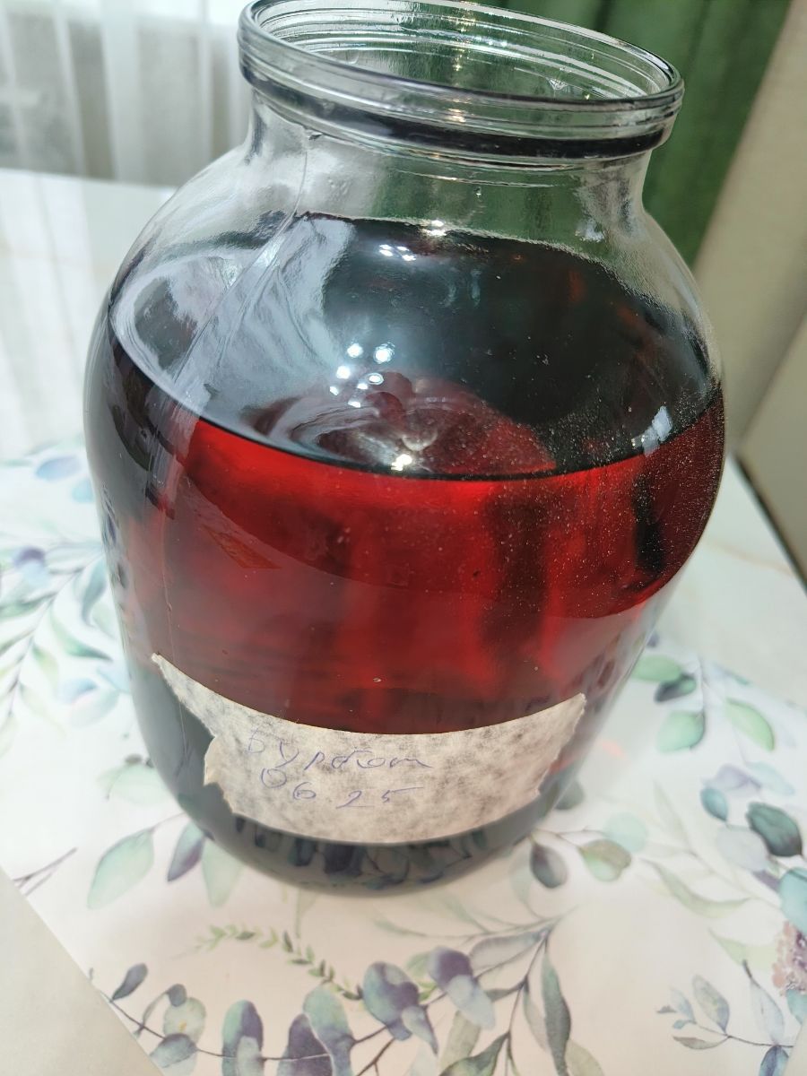

Вот такой цвет имею, этот из попкорна, июнь.... 65 процентов тут крепость.... Та самая доска... 30 см примерно по краям. В стакане при разбавлении он желтый цвет.
