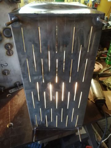

deen Опубликовано 10 февраля, 2017 Опубликовано 10 февраля, 2017 Какой толщины делать прорези? завтра решил болгаркой побаловаться.)))
MrDanger Опубликовано 10 февраля, 2017 Опубликовано 10 февраля, 2017 (изменено) [member=BrewmasteR-kld], ух ты ж... З/Ф литров на 1000? Изменено 10 февраля, 2017 пользователем MrDanger
porony Опубликовано 10 февраля, 2017 Опубликовано 10 февраля, 2017 [member=BrewmasteR-kld], круть) как в книжке! Расширение щели сверху вниз?
BrewmasteR-kld Опубликовано 10 февраля, 2017 Опубликовано 10 февраля, 2017 Ага, фильтрчан на 1000л. С расширением прорези.

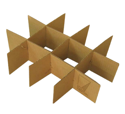

Glog Опубликовано 13 февраля, 2017 Опубликовано 13 февраля, 2017 Килвин молодец. Соображает. Попилил дно на части. Подставку для него нужно сделать из 3-х или 4-х пластин, высотой должны быть выше уровня крана. Подставка разборная с прорезями в пластинах в местах соединения как в картонной решетке, вкладываемой в коробки с бутылками чтобы те не побились. В каждой пластине по две прорези до половины высоты пластины. Собираешь внутри. 1 Ох уж эти сказочки! Ох уж эти сказочники!

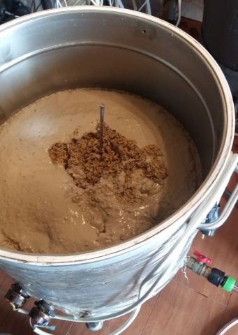

deen Опубликовано 13 февраля, 2017 Опубликовано 13 февраля, 2017 Выпилил фальшдно. Очень долго фильтровалось. Если добавлять нарезку, то жесткость потеряется и придется обрешетку делать, не хотелось бы. Думаю Нагнать в куб 2-3 атм, должно побыстрее пойти. Есть в таком способе фильтрования какие засады?
kiliwin Опубликовано 14 февраля, 2017 Опубликовано 14 февраля, 2017 [b][member=deen][/b], читал что наоборот нужно убирать разницу давления - от нее схлопываются каналы в дробине оборудование самогонщика и пивовара силикон и утеплитель
Glog Опубликовано 14 февраля, 2017 Опубликовано 14 февраля, 2017 Очень долго фильтровалось. Может быть солод по другому помолоть, а не в прорезях дело. Ох уж эти сказочки! Ох уж эти сказочники!

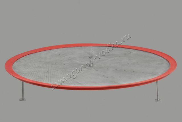

kiliwin Опубликовано 14 февраля, 2017 Опубликовано 14 февраля, 2017 [b][member=deen][/b], для начала свяжи трубкой пространство под фальшдном с атмосферой - это сделать не сложно 2 оборудование самогонщика и пивовара силикон и утеплитель
deen Опубликовано 14 февраля, 2017 Опубликовано 14 февраля, 2017 Молол на вальцах, просто много наверное нафигачил нп 18 получилось, промывать не стал, решил по красной схеме жмых сбродить, а слитое сусло по белой. Г[member=kiliwin], не пойму как, у меня слив 1 1/4", там сразу с атмосферой связаллось. Или думаешь вакуумный скачек давления, при открытии крана смял осадок?
Glog Опубликовано 14 февраля, 2017 Опубликовано 14 февраля, 2017 слив 1 1/4", там сразу с атмосферой связаллось. Или думаешь вакуумный скачек давления, при открытии крана смял осадок? Похоже на то. Ох уж эти сказочки! Ох уж эти сказочники!
kiliwin Опубликовано 14 февраля, 2017 Опубликовано 14 февраля, 2017 [b][member=deen][/b], трубку от фальшдна вверх выведи - выше затора можно для пробы даж силиконовую оборудование самогонщика и пивовара силикон и утеплитель
