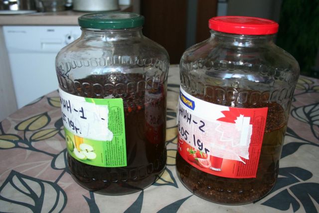

Всем общий привет! А никто не пробовал засыпать ягоды можжевельника между пыжами в царге? Как бы за неимением джин-корзины)) вчера перегнал свой первый джиновый настой (все ингредиенты настаивались вместе) похоже много цедры лимона и апельсина бахнул и можжевельника маловато в запахе, думаю настоять ещё ягод, а потом подумал можно ли запиндюрить их в царгу, мож кто делал так?)
мож кто делал так?)
Отдохнуть ему дай для начала.От джин корзины я отказался,настаиваю и перегоняю прямотоком. И не надо заливать "суррогатом" ,чтобы потом  бороться с хвостами,головами. Отбирать их все равно надо,но  уже без фанатизма.
Изменено пользователем PDV
Ты можешь делать как угодно. Только совета не спрашивай, как тебе быть и почему не получилась. Мы то так как ты не делаем. И чего там у тебя получилось йух его знает.
Экспериментируй, получится, расскажешь новый рецепт.
2 болота
Гыыы. Я тоже всё вместе настаиваю. Вроде как не самый плохой джин получается.)
Так расскажи коллеге, как...
