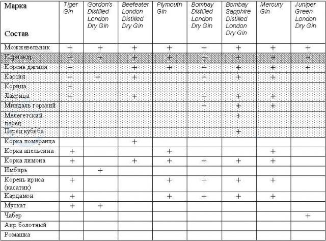

olegmak3 Опубликовано 19 мая, 2016 Опубликовано 19 мая, 2016 (изменено) Тезка! Я Олегу звякну и спрошу согласия ,сам понимаешь,получается без меня меня женили. Почему именно ему на дегустацию. Он дистилляты не очень, а мой джин ему понравился.Вот и хочется докопаться до истины.Если он откажется,то я с удовольствием выступлю в качестве дегустатора.Да и свое готов предоставить на пробу. А я свой настой делаю по таблице (подобной Гагаринской) ,которую выкладывал на ХД Siba на 5 странице соответствующей ветки (про упоминание-не упоминание ХД сразу скажу :мне пофиг подобные наезды) . Только мало кто обращает внимание на дозировки о которых писал Siba :"Соотношение предлагается считать так: еслиосновной компонент-можжевеловую ягоду-принять за X,то X/2-кориандр;X/10-дягиль,кассия, корица,лакрица,горький миндаль,мелегетский перец,перец кубеба;X/100-корка померанца и апельсина,корка лимона,имбирь,корень ириса,кардамон,мускат,чабер,аир,ромашка аптечная." Вот его таблица.Чуть изменил. Одна зона штриховки это х/2 -кориандр,вторая зона штриховки -х/10,и последняя зона х/100. Вся ботаника в одном флаконе стоит у меня не больше 5 дней,а далее пропускаю через НБК. Последнее время даже предварительно не разбавляю перед перегонкой. Можжевельником пока пользуюсь аптечным. Жду когда свой вырастет. Пы сы. Олег отказался ,ему сейчас не до этого. Готов обменяться с желающими образцами. Изменено 19 мая, 2016 пользователем olegmak3 4

D1N Опубликовано 19 мая, 2016 Опубликовано 19 мая, 2016 можжевеловую ягоду-принять за X,то X/2-кориандр не, Х/2 наверно многовато. Х/4 или Х/5 самое то передайте grov-у на дегустацию свои образцы. уже)) а толку то? его от бочек с волшебным лимонадом не отогнать))

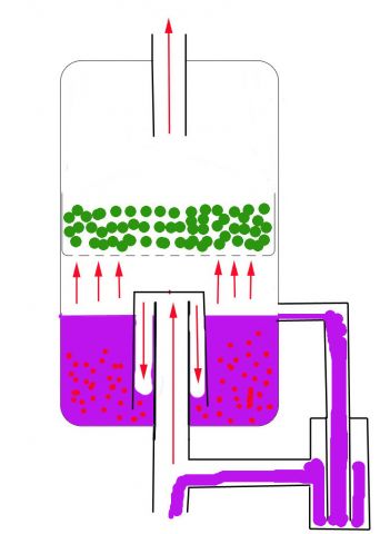

Меломан Опубликовано 15 февраля, 2017 Опубликовано 15 февраля, 2017 Никто не делает джин в корзине? По моему опыту, корзина позволяет сэкономить на специях.

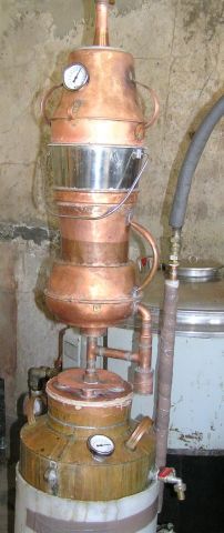

SerPet Опубликовано 15 февраля, 2017 Опубликовано 15 февраля, 2017 Никто не делает джин в корзине? Так его так , в старину и начинали, картинка где-то бродит по интернету, искать лень. По моему само-то, нет уваренных тонов как в сокслете или при перегонке настоя, как его не дели. По рецептуре подхожу к тому, что все кроме можжевельника-лишнее, либо минимум по дозе. Джин, или не джин уже, получается светлее во вкусе, свежее что-ли. Можжевельника ягоды, лучше растолочь, или просто подавить. У меня кроме аптечного ничего не было, а с ним именно так можно вытянуть поболее. 1
Меломан Опубликовано 15 февраля, 2017 Опубликовано 15 февраля, 2017 Можжевеловую ягоду я немного мну в ступе. Без фанатизма. Делаю паровым отбором, при чем устанавливая перед холодильником получаю обязательно окрас и легкую опалесценцию. Вкус получается очень насыщенным. Устанавливая корзину сразу после дефлегматора, окраса дистиллята не получим, как и опалесценсии. Но вкус получается менее насыщенным и немного другим. Тут надо выбирать - кому как нравится. Вообще джин универсальный напиток - можно пить как есть, можно включать в состав коктейлей. Этим он мне нравится
breeee4 Опубликовано 26 марта, 2017 Опубликовано 26 марта, 2017 где-то видел рецепт от D1Nа . а где не помню.
Evgen407 Опубликовано 10 апреля, 2017 Опубликовано 10 апреля, 2017 После разных экспериментов остановился на корзине с барботажной тарелкой по той причине, что пар не должен на прямую бить в сетку со специями и "выжигать" их. С тарелкой получается на специи действует легкий пар, да и разделение хорошее получается от тяжелых масел, что позволяет увеличить отбор питейного продукта. Перегоняю только паром. Никаких уваренных запахов нет. После перегона специи в корзине вкусно пахнут, даже жалко выбрасывать. Так-же на корзине делаю бехеровку, самбуку, да любые напитки можно делать, которые связаны с настаиванием ботаники. Только абсент сделать не получается по причине большого количества трав, которые не помещаются в корзину.
