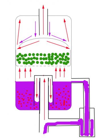

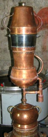

Evgen407 Опубликовано 4 апреля, 2016 Опубликовано 4 апреля, 2016 Так-то англицкий джин перегоняют с укреплением, если судить по изображениям перегонных кубов. В домашних условиях некоторые гонят с сухопарником. Я последний раз перегонял джин с медным сухопарником собственной конструкции. Гнал паром на аламбике отдельно можжевельник и всю остальную ботанику. Результатом остался доволен. Вкус и запах можжевельника в джине не навязчивый получился, можно пить без тоника. Хотя при перегоне можжевельника дистиллят желтый шел, видать можжевельник хороший купил, жирный. Ягоды покупал и инет магазине, македонские, не пересушенные. В следующий раз хочу попробовать перегнать с корзиной. Корзину уже опробовал на бехеровке, сутки замачивания, потом перегон. Очень даже получилось.

plus_mc Опубликовано 4 апреля, 2016 Опубликовано 4 апреля, 2016 [member=Evgen407], я про бехеровку тоже не понял, поясни. Я много джина делал, перегоняя через корзину с засыпью, результат хороший и выходит очень быстро без настаиваний и тд. Однако коллега [member=Glog] сказал, что тело и хвосты у можжевельника и ботаники разной длины (по Т в кубе). Надо проверить. Если это так, то можно будет провести небольшой опыт: в джинкорзину насыпать можжевельника, гнать до 90*С в кубе. Потом содержимое корзины сменить на ботанику, в куб немного долить спирта и гнать, как говорится, досуха - до 98*С. Хотел сэкономить, делая свой алкоголь. Однако выходит, что трачу больше на всякие железки для аппарата. И я не могу остановиться. Это проклятье!

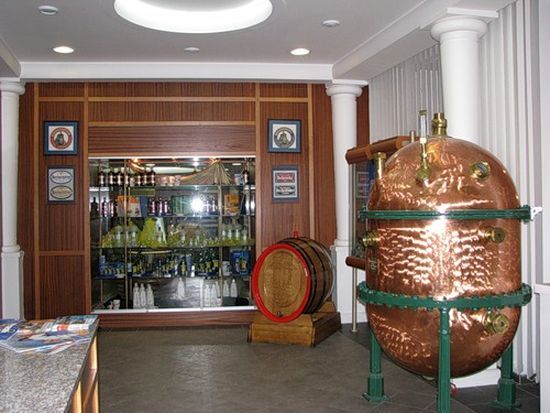

Evgen407 Опубликовано 4 апреля, 2016 Опубликовано 4 апреля, 2016 (изменено) Что получилось? Бехеровка? Так бехеровка это чешский ликер-настой на специях, темно коричневого цвета. Или я чего то не знаю. Скорее всего ни я не знаю, ни ты. Никто рецепта и технологии приготовления не знает, я имею в виду нас, самогонщиков. Есть только догадки. Если ты пил чешскую заводскую бехеровку, то она далеко не темно-коричневого цвета, а желтоватая. И еще, в музее бехеровки установлен вот такой медный куб, зачем спрашивается... Но это уже другая тема [member=Evgen407 Да зачем так делать, лучше отдельно перегонять. А настаивать все равно нужно, можно около суток. И еще, я когда делал бехеровку, в начале перегона корзину на себе погонял часа полтора, потом уже начал отбор. Изменено 4 апреля, 2016 пользователем Gagarin Удалено полное цитирование предыдущего сообщения (п.2.3.3 правил форума)
