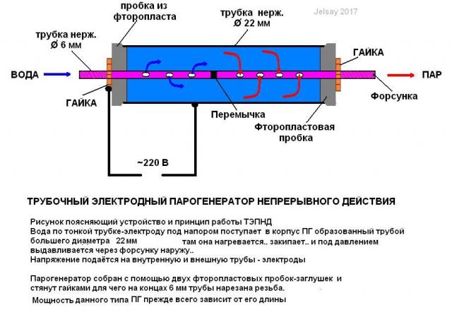

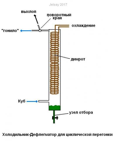

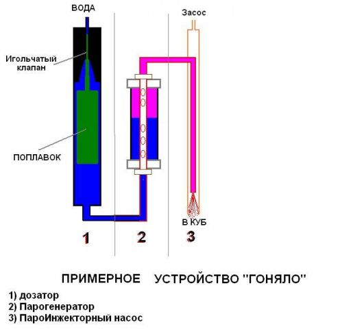

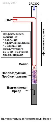

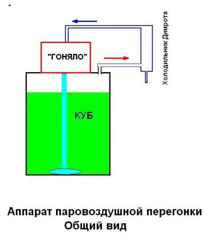

Jelsay_ Опубликовано 12 ноября, 2017 Опубликовано 12 ноября, 2017 (изменено) всем привет. тоже немного думал над похожим, но практически попробовать сейчас не получается - поэтому выложу в тему несколько рисунков - вдруг кому-нибудь пригодится.. основная идея: гонять по кругу неизменяемый объём воздуха через куб и холодильник используя в качестве насоса и нагревателя пароструйный инжекторный насос работающий от небольшого ПГ.. Изменено 12 ноября, 2017 пользователем Jelsay_
alexkostroma Опубликовано 12 ноября, 2017 Опубликовано 12 ноября, 2017 И сколько стоит насос? Пример можно... Эта схема в теории или воплощена в железе? Кубы по индивидуальным заказам; Царги нерж. полтора и два дюйма.
Jelsay_ Опубликовано 12 ноября, 2017 Опубликовано 12 ноября, 2017 И сколько стоит насос? Пример можно... Эта схема в теории или воплощена в железе? если эти вопросы мне то : По моему - я выше написал чётко и понятно - практически я этого НЕ делал.. а инжекторный пароструйный насос стоит столько сколько стоят пара входящих друг в друга трубок из "нержи" плюс работа по их сварке..
