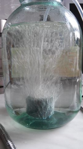

stary-stary Опубликовано 12 февраля, 2017 Опубликовано 12 февраля, 2017 поддержу Олега. Любой аквариумист подтвердит, что фото представленые Олегом (точнее характер размеров пузырьков) имеют место быть...есть такие приблуды в виде сопла и колесика...
ванечка Опубликовано 12 февраля, 2017 Опубликовано 12 февраля, 2017 ВО-ДЫ! В ВОЗ-ДУ-ХЕ!!! С чего ты взял что воздух в воде, при выходе через сопло, будет распыляться мелкими пузырями? изначально очевидное не всем понятно Камень из песчаника есть еще распылители из спеченных шариков металлических.каменные клеянные по моему. хотя могу ошибаться.

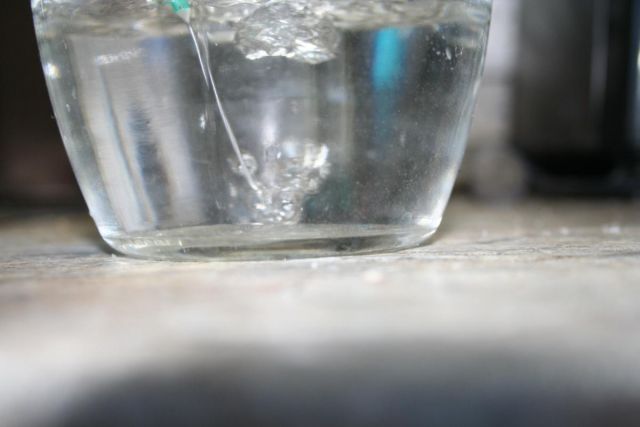

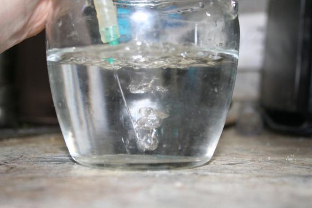

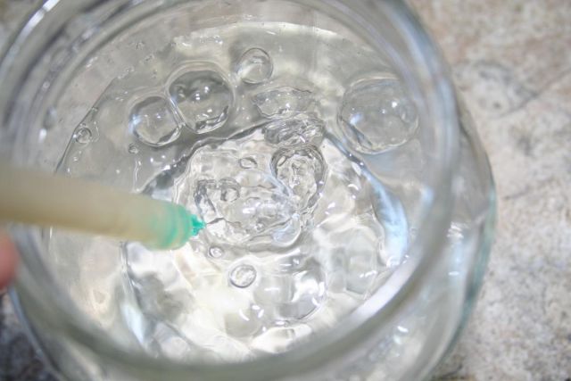

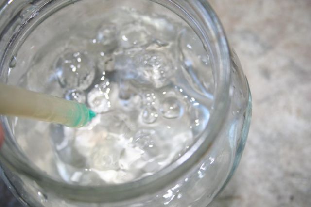

Glog Опубликовано 12 февраля, 2017 Автор Опубликовано 12 февраля, 2017 (изменено) если нетрудно сделай сопло 0,3 мм как предлагает автор идеи Автор идеи предлагает сопло 0,3-0,5 мм. "Наконечник распылителя воздуха был сделан в виде сопла всего с одним отверстием. Представьте себе обычную аптечную пипетку с оттянутым носиком, но отверстие было довольно узким (0,3 – 0,5) мм." пост 529 темы ХД. http://forum.homedistiller.ru/index.php?topic=50915.529 возьми инсулиновую иглу и повтори. Это будет доказательно. У меня нет инсулиновой иглы. Есть зеленая, длиной 40 мм. 21 номер по английской классификации. Внешний диаметр 0,82 мм. Внутренний диаметр 0,51 мм. Если верить Википедии. https://ru.wikipedia.org/wiki/%D0%9C%D0%B5%D0%B4%D0%B8%D1%86%D0%B8%D0%BD%D1%81%D0%BA%D0%B8%D0%B5_%D0%B8%D0%B3%D0%BB%D1%8B Слов не нужно. Все на фото. Что за камень, Олег? Дай фотку или название? Все фотки есть на первой страницы темы. У меня разваливаются при 70°С. Нужно купить несколько разных распылителей. И все перепробовать. очевидное не всем понятно Похоже на то. распылители из спеченных шариков металлических Я привел фото такого. Пузыри из него идут более мелкие, но мой компрессор продувает его хуже, пузырей меньше. есть такие приблуды в виде сопла и колесика... Не доводилось встречать. Изменено 12 февраля, 2017 пользователем Glog Ох уж эти сказочки! Ох уж эти сказочники!

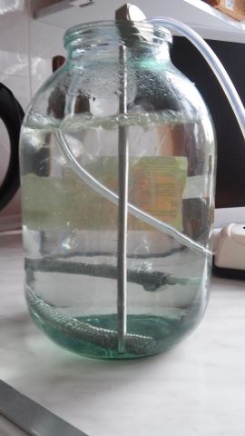

форыч Опубликовано 27 июня, 2017 Опубликовано 27 июня, 2017 [b][member=Glog][/b], посмотрел распылители в магазине, все с пластмассовым штуцером. Не поплавится пластик, все-таки до 100° нагревается? Алкоголь убивает нервные клетки. Остаются только спокойные.
Рифей033 Опубликовано 28 июня, 2017 Опубликовано 28 июня, 2017 Сегодня только Алексей посоветовал из сантех подводки сделать .
форыч Опубликовано 29 июня, 2017 Опубликовано 29 июня, 2017 [member=Рифей033], а поподробней? Алкоголь убивает нервные клетки. Остаются только спокойные.
alexeyT Опубликовано 29 июня, 2017 Опубликовано 29 июня, 2017 [b][member=форыч][/b], да тривиально... покупаешь самую короткую гибкую подводку (вроде 20 см). потрошишь ее... получаешь 20 см нержовой оплетки + 2 великолепных штуцера с полдюймовыми американками
форыч Опубликовано 29 июня, 2017 Опубликовано 29 июня, 2017 [member=alexeyT], ну американки с подводки я давно пользую. Про оплетку не понял, и как это все связать с аквариумным компрессором? Я про распылитель так понял, что лучше обычный камень, не нержовый, не трубку, только у него штуцер пластиковый. В оплетке прорези сделать и через нее воздух подавать? Алкоголь убивает нервные клетки. Остаются только спокойные.

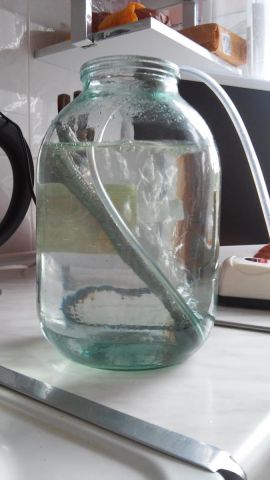

Рифей033 Опубликовано 29 июня, 2017 Опубликовано 29 июня, 2017 Трубку силиконовую состыкуешь с оплеткой - она и будет распылителем . Растягивая или поджимая оплетку отрегулируешь степень распыления ( размер пизырькоф). 1
Glog Опубликовано 4 июля, 2017 Автор Опубликовано 4 июля, 2017 Трубку силиконовую состыкуешь с оплеткой - она и будет распылителем С таким же успехом можно просто оставить открытый конец шланга. Пузыри воздуха будут выходить безпрепятсвенно. Ты не фантазируй, говори только о вещах, которые сам делал и используешь. Шелуху зерновую она задерживает, можно использовать в качестве фильт-системы. А распылитель из гибкой подводки никакой. Воздух выходит одним пузырем в самом начале. По оплетке не проходит. Ох уж эти сказочки! Ох уж эти сказочники!
форыч Опубликовано 9 июля, 2017 Опубликовано 9 июля, 2017 из сантех подводки сделать Собрал распылитель из подводки. Воздух выходит либо в начале, либо в конце или всередине. При этом, свободный конец, все время стремится подняться вверх. Пузыри очень крупные. Вода с подводкой "кипит" интенсивнее, чем с камнем. Но в одном месте, там, где воздух выходит. С камнем пузыри мелкие, но захватывают больший объем. Так что, думаю оставить камень. С пластмассой конечно не очень хорошо и может чего в продукт добавить. Пока на первом перегоне буду использовать, а там может нержовый поставлю. 1 Алкоголь убивает нервные клетки. Остаются только спокойные.
