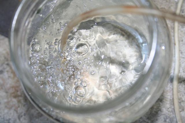

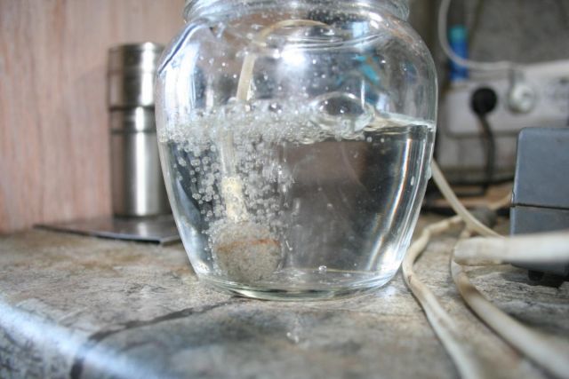

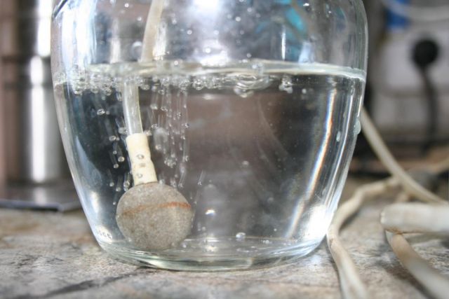

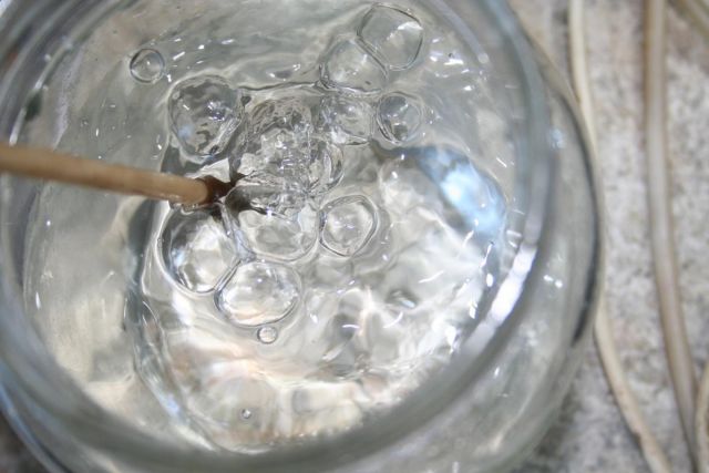

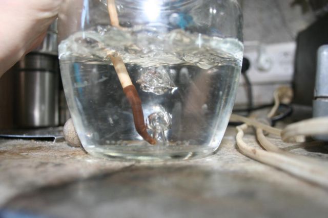

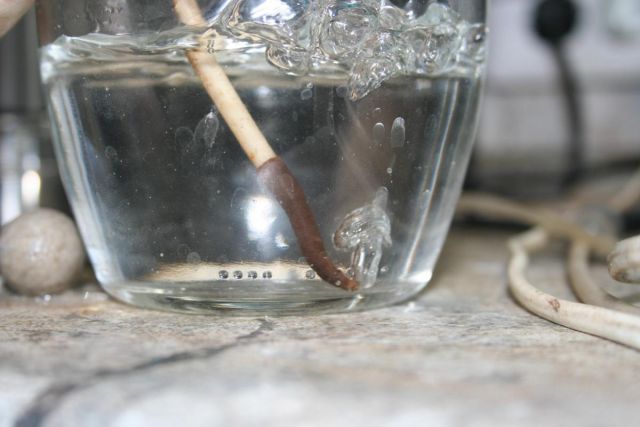

Glog Опубликовано 12 февраля, 2017 Автор Опубликовано 12 февраля, 2017 Дисперсность воздуха при продувке его через сопло выше, чем через камень. Значит при одинаковой массе воздуха в сопловом варианте число пузырьков больше. Нихера это не значит. Твое "значит" основано на неверной аксиоме, которую ты непонятно откуда взял. Из видео? На видео показан принцип распыления пуливезатора. Воды в воздухе. ВО-ДЫ! В ВОЗ-ДУ-ХЕ!!! С чего ты взял что воздух в воде, при выходе через сопло, будет распыляться мелкими пузырями? Делаю эксперимент. Сопло сделал из ПВХ трубки, нагрев и растянув ее до состояния 0,8 мм. С учетом толщины стенки диаметр выходного отверстия 0,5-0,6 мм. Подклюаю к компрессору. Картина маслом. Через аквариумный камень идут пузыри воздуха около 2-х мм в диаметре. Из сопла выходят пузыри 1,5-2 см. Задокументировано на фото. На первых двух фотографиях пузырьки воздуха через распылитель при разной производительности компрессора. Меняется кол-во выходящих пузырьков. Размер одинаков. На двух следующих то же самое для сопла. На последних двух вид пузырей сверху. Ты можешь легко повторить этот эксперимент. 1 Ох уж эти сказочки! Ох уж эти сказочники!
Asus Опубликовано 12 февраля, 2017 Опубликовано 12 февраля, 2017 Олег, если нетрудно сделай сопло 0,3 мм как предлагает автор идеи, или возьми инсулиновую иглу и повтори. Это будет доказательно.

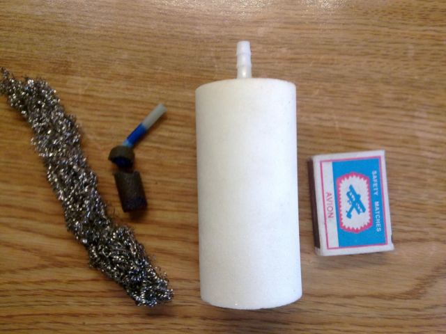

Glog Опубликовано 12 февраля, 2017 Автор Опубликовано 12 февраля, 2017 У камней есть существенный недостаток - они разваливаются при высокой температуре. Откуда в кубе высокая температура? Больше 102 градусов не бывает. Камень из песчаника лежит уже год лежит в кубе на постоянной основе. И во время дистилляций, и во время ректификаций. И даже при использовании куба в качестве парогенератора я его не вытаскиваю из за некоторой сложности и неудобства данной процедуры. Ох уж эти сказочки! Ох уж эти сказочники!
Asus Опубликовано 12 февраля, 2017 Опубликовано 12 февраля, 2017 Что за камень, Олег? Дай фотку или название? У меня разваливаются при 70°С. Несколько развалились у входа трубки в тело камня, там похоже эпоксидка.
