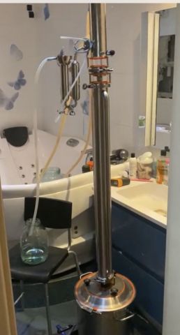

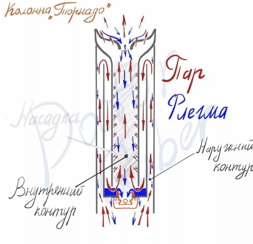

Митёк Опубликовано 9 июля, 2021 Автор Опубликовано 9 июля, 2021 Тоже не в обиду, но вы же не знаете устройство этой колонны, раз про утепление: боковые уши пропускают пары вверх, далее они возвращаются по теплообменнику труба в трубе противотоком вниз обогревая внешний для поднимающихся паров спирта контур. Перегнал еще раз, сегодня буду разбавлять и отпишу, что через недели две будет. А вообще в теме лет 5, и только зерновые, так что было в основном все в норме. В этот погон что то не то, причем по моим требованиям, а не по "в среднем по палате" самогона.
PDV Опубликовано 9 июля, 2021 Опубликовано 9 июля, 2021 (изменено) Колонна дорогая-это факт,а как она работает? "Мы" видели и не такие извращения,ты посто уверовал... На каких принципах основана...? Я вижу пленочную колонну. Укрепление-да,разделение? Не разделяет оно ни чего. Хрень полная,юзал в начале мсд и божился что меня все устраивает...И что на колонну я никогда не перейду.Не буду описывать перепетии... Сейчас у меня две колонны, " короткая" под дист и полноценная рект для переработки "голов". Остальное перечислять не буду,не актуально. P.S.Я тебя не критикую... Я хочу сказать-если есть колонна,дополнительные очистки не нужны. А если они нужны....либо колонна не та,либо оператор хреновый. У тебя "заумная пленочная" колонна. Деньги поимели,лапшу навешали . ИМХО. Изменено 9 июля, 2021 пользователем PDV Где взять книгу "Как дружить с головой"? Дал бы почитать некоторым...
dim65 Опубликовано 9 июля, 2021 Опубликовано 9 июля, 2021 8 часов назад, PDV сказал: Я вижу пленочную колонну Там внутри насадка Даже на картинке есть такое слово - сереньким малозаметным цветом
PDV Опубликовано 10 июля, 2021 Опубликовано 10 июля, 2021 13 часов назад, dim65 сказал: Даже на картинке есть такое слово - сереньким малозаметным цветом Спасибо увидел. Все равно непонятен лабиринт с усложнением конструкции. Где взять книгу "Как дружить с головой"? Дал бы почитать некоторым...
dim65 Опубликовано 11 июля, 2021 Опубликовано 11 июля, 2021 @PDV если по ходу пара смотреть - сначала пленочная колонна а потом насадочная. имеется патент описание принцип все дела цену не берём - все в принципе работает люди на головы жалуются порой - но как они делают и кто их этому научил - неведомо.
PDV Опубликовано 12 июля, 2021 Опубликовано 12 июля, 2021 (изменено) 8 часов назад, dim65 сказал: в принципе работает Принцип непонятен...укрепить на пленке и подать в насадку,а смысл? И сколько там насадки...какое разделение она обеспечит? Вполне возможно что можно получить норм.продукт,но скорость отбора нужна, ну очень низкая.имхо Возмем рект колонну 150мм высотой 35 диаметр спн3.5=отбор 300мл в час. Можно в теории рсзогнать до 500 или больше но,качаство продукта будет какое? Что написано у этой колонны,литр,два,может и больше спирта? От части это может быть правдой,не альфу же обещают... отсюда и сивуха ,и головы в продукте. Если бы здесь или на хд была тема про эту"колонку" ,можно было бы поговорить,а раз ее нет то это о чем то говорит. Другие форумы и какие то отзывы,лично у меня не вызывают доверия. Патентовать можно что угодно🥱 P.S.Я бы вытряхнул все забил рпн,утеплил и был бы счастлив. В барахолке висят девайсы с большим дисконтом ни кому не нужны. Это из этой же серии Изменено 12 июля, 2021 пользователем PDV 1 Где взять книгу "Как дружить с головой"? Дал бы почитать некоторым...

Митёк Опубликовано 12 июля, 2021 Автор Опубликовано 12 июля, 2021 У меня был доктор Губер с пароводяным котлом 2014 года версия, сейчас виджет 2.0 Спирт 95 не выше получается при потоке каплей переходящих с струйку, но так как я делаю только зерновой затор, а не сахарный, то и не стремлюсь к 96. Вторая версия колонны с торнадо и виджетом больше нравится, там очень стабильна температура кипения спирта и она вплоть до 100 градусов не меняется (разве на одну десятую градуса) Так что стабилизация хорошая. А спирт сырец я отгоняю на плитке с шагом 100 ватт. То есть от 3500 до 400 вт. постоянной мощности и скачком подачи на котел нет
dim65 Опубликовано 12 июля, 2021 Опубликовано 12 июля, 2021 3 минуты назад, Митёк сказал: Спирт 95 не выше получается при потоке каплей переходящих Продукт - это НДРФ и никак НЕспирт Струйка и прочее - а мощность то какая? Сколько жжёшь электричества по счетчику так сказать? 1
PDV Опубликовано 12 июля, 2021 Опубликовано 12 июля, 2021 (изменено) Да не ни какой агрессии... 15 минут назад, Митёк сказал: Я кстати по вашему совету перегнал еще раз и ушла жесткость и сивушных запахов нет совсем. Этого следовало ожидать. Видимо режим был не правильный,при нестабильной работе повторить весьма сложно.Наверное можно и шалаш натопить если забить на расход дров. На зерновых оптималная крепость 93-94% Почитай про короткую колонну... 95 ободрышь, 96 у меня на полноценной колонне,головы перерабатываю. Изменено 12 июля, 2021 пользователем PDV Где взять книгу "Как дружить с головой"? Дал бы почитать некоторым...
Митёк Опубликовано 12 июля, 2021 Автор Опубликовано 12 июля, 2021 Да конечно НДРФ и никак не спирт, спирт я так понял не получить, я в это не верю. Даже по капле. Ведь 95,5 это тоже не спирт, хотя на видео видно измеряют теплым его и получается 96,6. Гоню на этой колонне торнадо на мощности 3200 кВт, на 3300 захлеб идет, а 3200 предзахлеб, как говорят знатоки: лучший режим. Электричество жду нещадно: 3200 и по 4 часа, но у меня электроплита в квартире и поэтому не так дорого 5 минут назад, PDV сказал: Да не ни какой агрессии... Этого следовало ожидать. Видимо режим был не правильный,при нестабильной работе повторить весьма сложно.Наверное можно и шалаш натопить если забить на расход дров. На зерновых оптималная крепость 93-94% Почитай про короткую колонну... 95 ободрышь, 96 у меня на полноценной колонне,головы перерабатываю. У меня есть и короткая колонна Торнадо 500 мм длиной, но я ей не пользуюсь, пользуюсь метровой. Хотя 500 мм не заметил что хуже. В этих колоннах и РПН набивка в начале и в конце пыжом и СПН на всей длине. РПН, что бы СПН не вываливалась
