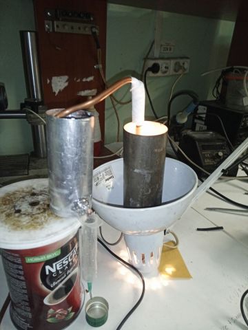

deen Опубликовано 25 июня, 2021 Автор Опубликовано 25 июня, 2021 (изменено) 6 часов назад, Naruto сказал: контрольный отгон Да, будет контрольный отгон. Немного накидал кажашек в прототип. Куб - корпус советского конденсатора. Погоняю прототип, посмотрю, как работает, что и где можно уменьшить... По температуре кипения: малое изменение температуры - большое изменение спиртуозности. По идее, перед замером, необходимо колиброваться на воде. В общем не стоит игра свеч. Тему переименовывать не стал. Изменено 25 июня, 2021 пользователем deen

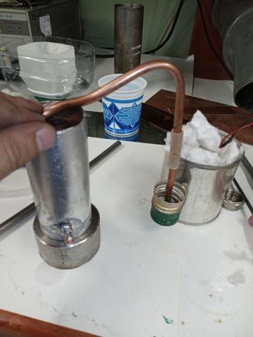

deen Опубликовано 28 июня, 2021 Автор Опубликовано 28 июня, 2021 Сделал аппаратик, попробовать не удалось. Элементы пельтье дохнут при температуре выше 120°С. Жду с Китая нагревательный элемент. От жегского.утюжка для волос

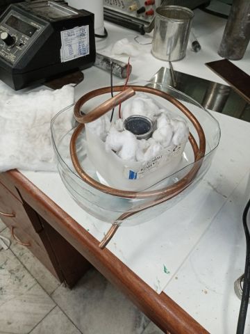

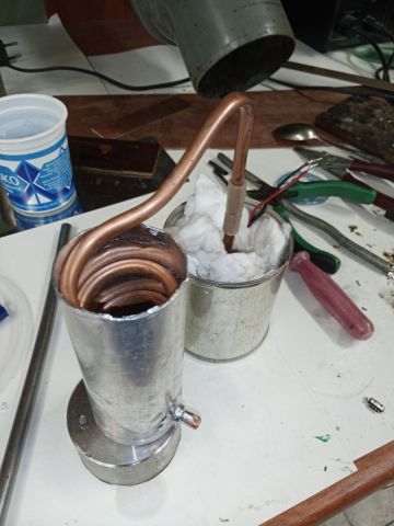

deen Опубликовано 1 июля, 2021 Автор Опубликовано 1 июля, 2021 Сегодня проводил испытания, предварительные, в качестве нагревателя - лампочка 60Ватт. Два кубика браги + два кубика воды. Результаты двух опытов - спиртуозность 3,5 и 4,7%. Тоесть разброс просто чудовищный. По конструкции выявились косяки: 1) очень маленький куб, брызгоунос, нужен минимум 30 мл. 2) царга укрепления - нафиг не нужна, в диоптр видно, как подвисает СС. 3) спиральный холодильник не пойдет, так как и в нем подвисает продукт 4) трубка 6мм обладает капилярными эффектами и так же не годится. В общем конструкцию в утиль!!! Будет еще делать нечего, мож собиру новый аппарат, с учетом всех замечаний.
