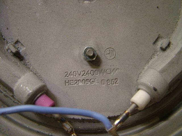

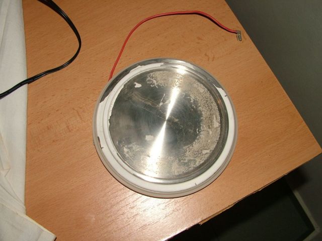

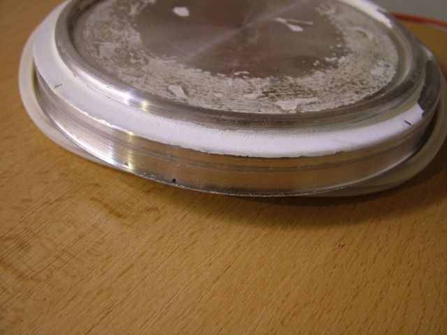

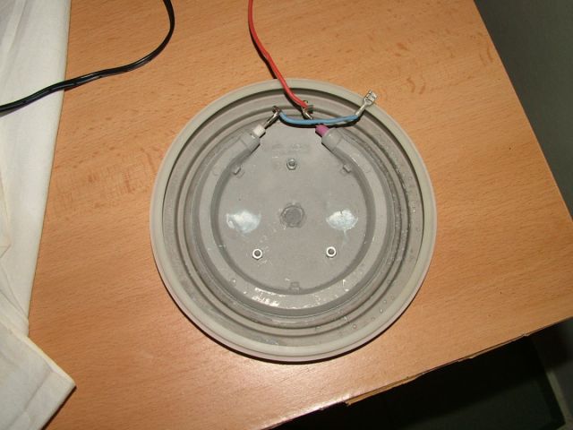

makh Опубликовано 23 июня, 2021 Опубликовано 23 июня, 2021 (изменено) Отслуживший чайник может стать донором интересного нагревательного элемента. Если что-то настольное думать.. Изменено 23 июня, 2021 пользователем makh

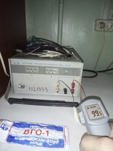

deen Опубликовано 24 июня, 2021 Автор Опубликовано 24 июня, 2021 Потестил элемент пельтье. Греет до сотки на воздухе, потребляет 5в, ток 3А. 15 ватт. Но с обратной стороны он нифига не холодный... Значит на холодильник думать отдельное охлаждение
deen Опубликовано 24 июня, 2021 Автор Опубликовано 24 июня, 2021 В принципе рабочий вариант с пельтье. Через 5 минут появился пар из "куба" на 10 минуте вода закипела. Нижняя сторона пельтье 60 градусов, поверхность нагрева - 110. Если должным образом утеплить и промазать термопастой, то показатели можно улучшить. VID_20210624_154415.3gp
makh Опубликовано 24 июня, 2021 Опубликовано 24 июня, 2021 (изменено) Одной холодной стороны пельтиера не хватит, надо еще какой-то холодильничек маленький.. У тех пельтиеров что я игрался, холодная сторона замерзала за несколько минут.. Но там было 12 вольт 5 ампер, если правильно помню.. Наверное потому, что на горячей стороне вентилятор стоял, там не нагревало на 110 цельсиев.. Изменено 24 июня, 2021 пользователем makh
deen Опубликовано 24 июня, 2021 Автор Опубликовано 24 июня, 2021 Меня смущает, что пельтье с Али имеют рабочую температуру до 70°С. Хотя моя вроде не сдохла. Но я нашел замену, если что. 103,87 руб. 21%СКИДКА | 12В PTC Керамическая электрическая нагревательная пластина алюминиевый корпус керамический лист нагреватель постоянной температурыhttps://a.aliexpress.com/_9gZZr9 Да пельтьешка на охлаждение не пойдет, буду делать Типо змеевик в ведре.
