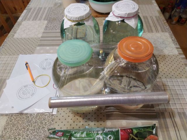

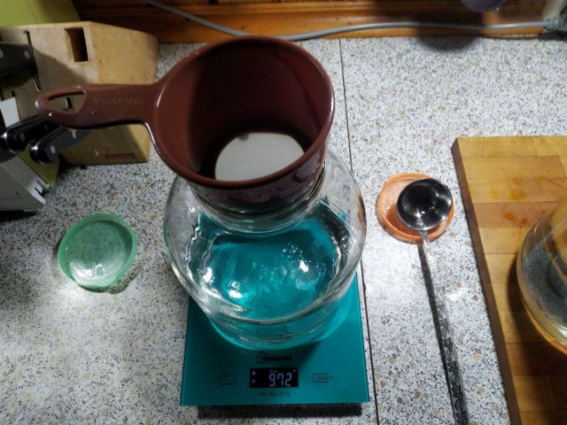

sia Опубликовано 26 августа, 2021 Автор Опубликовано 26 августа, 2021 (изменено) Для тех, кто хранит сортировку в трехлитровках. 1. При разведении сортировки, для недопущения попадания в продукт чего либо постороннего из воды либо спирта удобно использовать "Cитечко для кофейной гущи Tescoma Presto, 8 см (420614)" По размеру встает прям в горлышко банки, сетка очень мелкая, ячейки явно мельче миллиметра. 2. Для предотвращения подтекания сортировки из под пластиковой крышки можно использовать сложенную вдвое пленку для упаковки пищевых продуктов. Купил в пятерочке. Изменено 26 августа, 2021 пользователем sia Осторожно! Мысли автора могут не совпадать с его мнением или временно отсутствовать...
deen Опубликовано 26 августа, 2021 Опубликовано 26 августа, 2021 (изменено) Я пленку фторопластовую использую. Грею ее на газу, кладу на банку и закрываю крышкой, затем обрезаю излишки. После такой формовки, фторопласт держит форму. Но фторопласт жестковата, банки не контавать. Зы стояли у меня как-то хвосты в пол литровой банке под пластиковой крышкой - жуткий химический запах пластмассы. Изменено 26 августа, 2021 пользователем deen

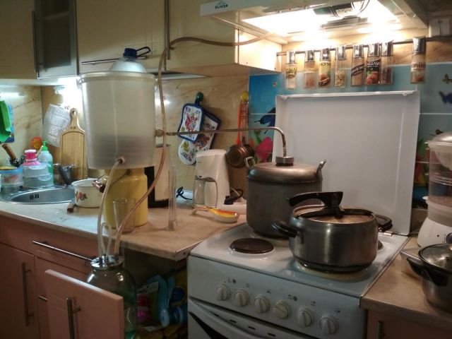

Волька Опубликовано 1 октября, 2021 Опубликовано 1 октября, 2021 Обычная полиэтиленовая крышка при долгом хранении спирта может подванивать и испортить продукт. Я подкладываю пищевую фольгу. И под винтовые крышки тоже фольгу ибо при долгом хранении были случае что крышка прогнивала 05.02.2019 в 01:04, Виктрыч сказал: Вчера пришлось 8 раз кубик перезаряжать, что бы ржу отгабриэлить. И сообразил, как убить трех зайцев. Доохлаждение змеевика. Нагрев перед залиакой в куб. Дегазация. На ржи очень актуально. На фото экспромт. В вида наличия отсутствия оборудования. Все на даче замело. Гы. Пс. Экономия времени на нагрев куба весьма существенна. Это 4й заяц. Вот на фотографии очень опасный куб. Очень крепкий вид и очень маленькое выходное отверстие. Нет никаких клапанов сброса. Перегонять можно только сахарную без всяких включений. Чуть вспенивание и забьёт трубку и ягодой и зерном и кашей залепит на раз. А еще чаще когда забивается вместо того чтобы просто выключить нагрев, выпить и отдохнуть пока все остынет начинают - открывать крышку, дуть в трубку, ковырять в трубке заглядывая что это они там выковыривают. Регулируем мощность с РМВ-К
