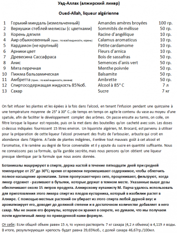

moroz-85 Опубликовано 15 августа, 2019 Опубликовано 15 августа, 2019 Намбэр туу. С диковинными составными)) а то привыкли все к стандартному суповому набору))) 1

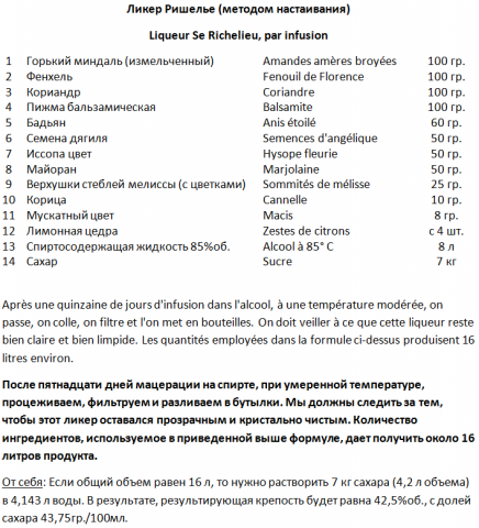

moroz-85 Опубликовано 16 августа, 2019 Опубликовано 16 августа, 2019 Два варианта Крамбамбули из 19 века. Взгляните на нее по-другому) номер 3. 1
Дедушка Самогонщик 71 Опубликовано 17 августа, 2019 Опубликовано 17 августа, 2019 Несколько вопросов: 1. пижма бальзамическая в данных рецептах - это что? это настоящая пижма бальзамическая камфорная или же это пиретрум бальзамический? 2. горечавка - какая и что? Разница по горечи между корнями и ботвой расходится в разы. 3. ромашку римскую хорошую достать очень тяжело, семена амбретты достать ещё тяжелее, а сассафрас, вообще не достать - это наркота, причём запрещённая у нас официально. И чем заменить, я не знаю.
moroz-85 Опубликовано 17 августа, 2019 Опубликовано 17 августа, 2019 Дедушка Самогонщик 71, 1) она же пижма аптечная (Tanacetum balsamita), 2) она же горчавка (Gentiana lutea), корень, 3) вот тут, действительно, согласен, но сейчас есть eBay, Alibaba, iHerb))) там много чего можно из травок и специй заказать, кроме сассафраса (вернее коры его корневища), наркота, не наркота, но с тех пор, как глупый молодняк стал спайсы употреблять, в список внесли много растений. Хотя из ствола сассафраса делают фанеру и ее можно купить))) а ещё пиво было с этим корешком, но в один момент все обрубилось, хотя продажи есть, там, где он не запрещён, так что этот рецепт будет просто рецептом, без повторения, пока, может, что-то изменится. К слову, в 2015 или 2014 он ещё продавался вплоть до аптечных форм. Таким Макаром скоро и мускатный орех запретят))) он тоже вызывает опьянение.... пора запасаться. Напоследок: в орехе мускатном есть сафрол, он же есть в бадьяне)))
Дедушка Самогонщик 71 Опубликовано 17 августа, 2019 Опубликовано 17 августа, 2019 По горечавке согласен. В основном используют горечавку жёлтую (Gentiana lutea) и, именно. корень. Но найти его сложнее, чем траву, и стоит он раза в три дороже. По пижме - ни фига. Написано - бальзамика, пижма аптечная - это танасетум вульгарис - или пижма обыкновенная. Пижмой бальзамической называют кто пижму бальзамическую камфорную, кто пиретрум бальзамический. Абсолютно разные растения с совершенно разными вкусом-ароматом-послевкусием. Вопрос открыт. Мускатный орех и бадьян сассафрас не заменяют, слишком мало сафрола и слишком много других вкусов-ароматов. не канает, я пробовал. 38 минут назад, moroz-85 сказал: К слову, в 2015 или 2014 он ещё продавался вплоть до аптечных форм. К слову сказать, практически, до этих же времён свободно продавался и шалфей предсказателей, а потом я сунулся, а там - х.....й. Ну, а из фанеры, я думаю, уже весь сафрол достали.
moroz-85 Опубликовано 17 августа, 2019 Опубликовано 17 августа, 2019 3 часа назад, Дедушка Самогонщик 71 сказал: кто пиретрум бальзамический. - С. Курганская "Душистый калуфер" // "Цветоводство" - 2000 г. - №6. тут - The Encyclopedia of Herbs: A Comprehensive Reference to Herbs of Flavor and Fragrance. Thomas DeBaggio, Arthur O. Tucker тут 3 часа назад, Дедушка Самогонщик 71 сказал: Мускатный орех и бадьян сассафрас не заменяют, Это понятно. Лучше не связываться даже с поиском, под статью можно загреметь

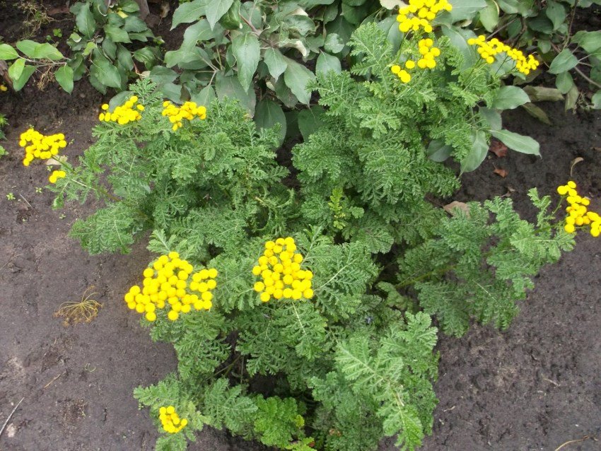

Дедушка Самогонщик 71 Опубликовано 18 августа, 2019 Опубликовано 18 августа, 2019 (изменено) Уже писал, не очень хочется повторяться. Но... 1. Калуфер (кануфер) или Пиретрум бальзамический выглядит вот так 2. Пижма бальзамическая камфорная выглядит вот так 3. Род пиретрумов наши доблестные учёные упразднили совсем недавно, часть растений отписали в род пижмы, часть ещё куда-то. Это сейчас в современных описаниях всё спуталось, а ещё в 70-х годах 20-го века никто калуфер не называл бальзамической пижмой, только пиретрум бальзамический. Если, как ты пишешь, рецепты старинные, то у меня большие сомнения, что это калуфер. Вопрос, по прежнему, открыт. Да, и насчёт субальпийских лугов Кавказа и Малой Азии. Приезжай ко мне в Тульскую область, и я тебе на рассаду и пиретрум бальзамический накопаю, и пижму бальзамическую тоже. Изменено 18 августа, 2019 пользователем Дедушка Самогонщик 71 1

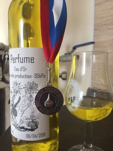

moroz-85 Опубликовано 19 августа, 2019 Опубликовано 19 августа, 2019 (изменено) Еще один рецепт ликера. О нем более подробно расскажу. Имею два варианта данного рецепта. Тобишь, первый вариант более старый. Второй - переиздание. На скрине второй вариант. С первым вариантом я участвовал на Кубке Малого Шлема в апреле этого года и получил Большую Золотую медаль (категория: ароматные водки), получив 94,7 балла. Напиток настаивал 2 недели, затем перегонял "под вакуумом" до 13-15%об. в струе (ниже на пониженном давлении тяжелее спирт отжимать). Красил шафраном (ровно 1гр). Изменения: не нашел цветки розмарина - брал просто розмарин, ирис флорентийский(корень) - брал фиалковый корень (это оно же, только вид Орриса не известен был). Отличия первого варианта (конкурсный) от того, что прилагаю: ССЖ 12л 85%, все навески ровно в 2 раза больше, кроме цедры апельсина и лимона - там точно такое же количество. Сахар не использовал вовсе. Крепость напитка была 43%об. Напиток назвал «Парфюмер» Изменено 19 августа, 2019 пользователем moroz-85 3

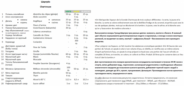

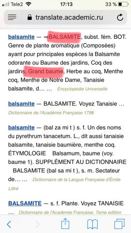

moroz-85 Опубликовано 19 августа, 2019 Опубликовано 19 августа, 2019 (изменено) В 18.08.2019 в 09:52, Дедушка Самогонщик 71 сказал: и шартрезе используют пиретрум В 18.08.2019 в 07:41, Дедушка Самогонщик 71 сказал: Вопрос, по прежнему, открыт. Теперь, может, закроем?) Вспомнил, что на Шартрёз из этой же книги у меня уже есть рецепт и там этот самый BALSAMITE рецепт из книги номер 5 (помноженный на три варианта) Изменено 19 августа, 2019 пользователем moroz-85
