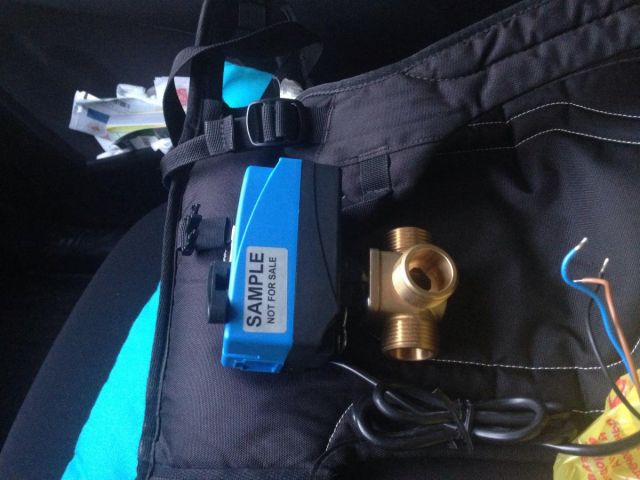

capsolo Опубликовано 23 мая, 2016 Опубликовано 23 мая, 2016 А чего я у свояка за бутылку выменял! Живем! Теперь без колхоза.
ванечка Опубликовано 23 мая, 2016 Автор Опубликовано 23 мая, 2016 выменял вот это весчь. там серва с таким усилием что карандаш шаром ломает
capsolo Опубликовано 23 мая, 2016 Опубликовано 23 мая, 2016 [member=ванечка], ну да, так-то от 7 и выше. Без обратной связи да и нафиг надо. В среду или четверг погоняю ее как следует.
GrOV Опубликовано 25 мая, 2016 Опубликовано 25 мая, 2016 Живем! Теперь без колхоза. Трёхпроводка.. На 220 или 24? Угол 90 или180?
capsolo Опубликовано 25 мая, 2016 Опубликовано 25 мая, 2016 (изменено) [member=GrOV],180 градусов на 220. Релюх нет, зато Китайские твердотелки пришли. Много. Завтра запущу коли жена с мелким не приедут. Беспокоит, что медленный. 2 мин на 90 гр. по ходу сначала надо выставить чтобы давление было стабильным, а потом автоматика попробует такое давление поддерживать Изменено 25 мая, 2016 пользователем capsolo
