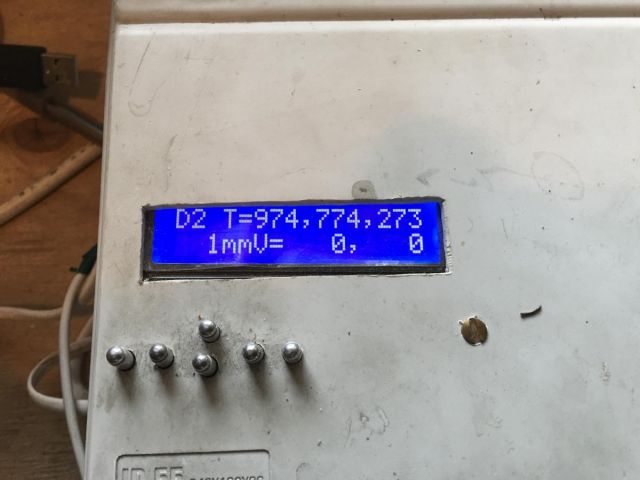

Коллеги, контроллер ко мне сегодня вернется + Леша сказал, что отсылает мне БКП на мое присоединение к кубу. А вот ясность по автоматизации так и не появилась.
На данный момент у автоматики есть:
-градусник
-датчик давления
- управляемый кран в паровой зоне
Что умеет:
 - показывать т и давление
- ставить кран в любое из трех запоминаемых положений
- стабилизировать (пытаться сохранять) текущее давление (алгоритм допилю как запущу девайс вживую).

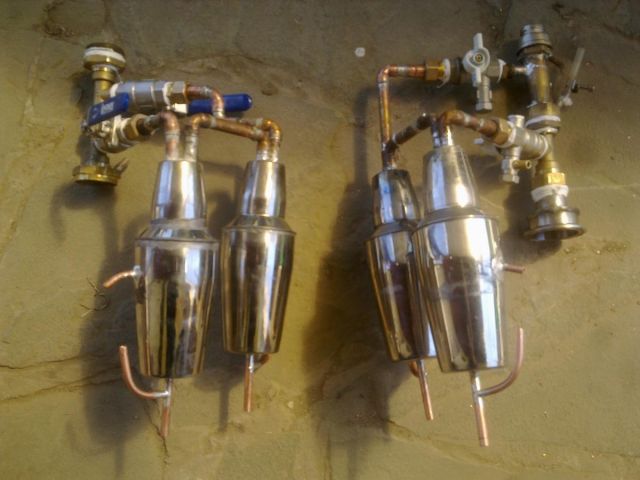

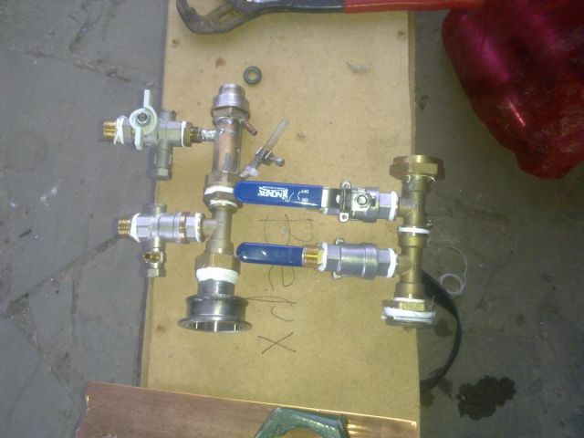

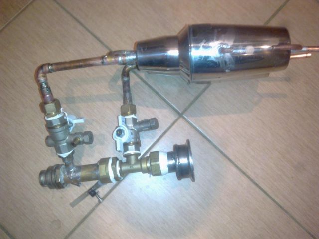

Посвещяется,[member=Архип],и[member=Vovhu],Парторг попросил выложить новый узел,для борьбы с изиками,дальше к кранам пойдут два мокропарника.Для борьбы с изиками нам нехватает двух тарелок.Головы отбираем в обычном режиме,затем перекрываем прямую линию и открываем краны,пар херачит через мокропарники.Осталось теорию на практике проверить,и замерить сколько теряем и какой спиртуозности.
Автор и воплотитель идеи в жизнь Алексей Т.
Слева мой узел,пока на обычных кранах,если покатит поменяю,справа Лёшин.

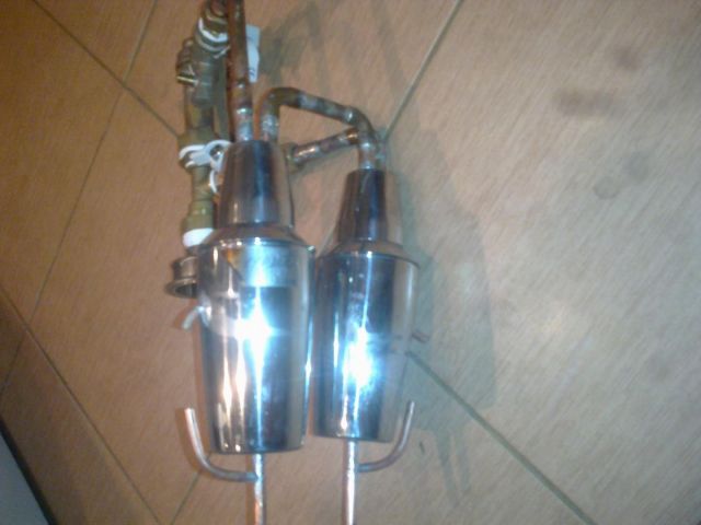

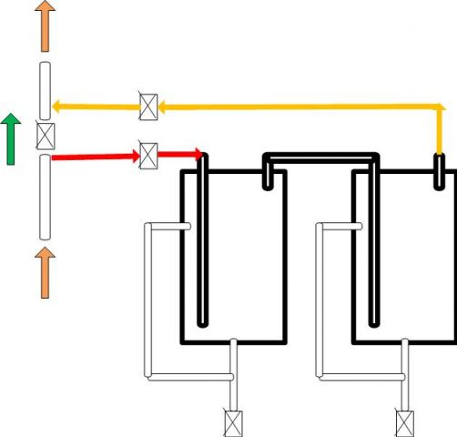

итак, рассказываю...
сделал 2 экземпляра по 2 МП, Валдису и себе
post-202-0-62103500-1463377571_thumb.jpg  post-202-0-50200600-1463377591_thumb.jpg
post-202-0-69418600-1463377620_thumb.jpg  post-202-0-06210100-1463377641_thumb.jpg
Эскизик выложу чуть позже. там все тривиально - 2 тракта прохождения пАра, первый - на головы, второй - на тело
идея проста.
после БКП, а особенно - после КТ продукт выходит недостаточно чистый, поскольку крепость выше 92% на пленке получить затруднительно и гиморно.
с головами мы научились справляться и весьма неплохо... а вот изики хотелось бы подрезать, немного, раза в 2 поболее того, что имеем.
Что для этого нужно ?
емкость с некоторым объемом и спиртуозность повыше....
головы отобрали - перекрываем тракт и пускаем пар через 2 МП...

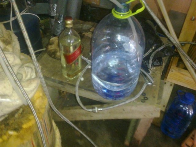

по окончании слил оба, в отдельные бутылки. Жду Вову1970, на вдумчивое занюхивание...
Отлил 3х0.5 ОАГ, сегодня передам Валдису, вместе с его экземпляром.
выжрал 250 мл.....  Никаких отрицательных ощущений... или прицел сбился ... но разительно отличается от КТ без МП

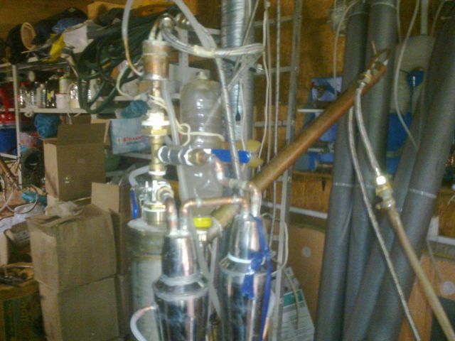

post-202-0-00777900-1463378323_thumb.jpg   post-202-0-68586200-1463378372_thumb.jpg
автономка тоже трудится...
усе, отчет закончил...

Леш имеет смысл краник мучать? Реально залипает у него прокладка, падение давления взрывное. Я еще один подход сделаю, перевинчу серву чтобы в максимальном положении было положение закрыто, немного поколдую с коэффициентами. Если не выйдет - надо будет что-то другое думать..ну или вообще оставить затею, выпилить из кода серву и джойстик и оставить устройство как показометр...а может и вовсе на что-то более полезное переделать.
