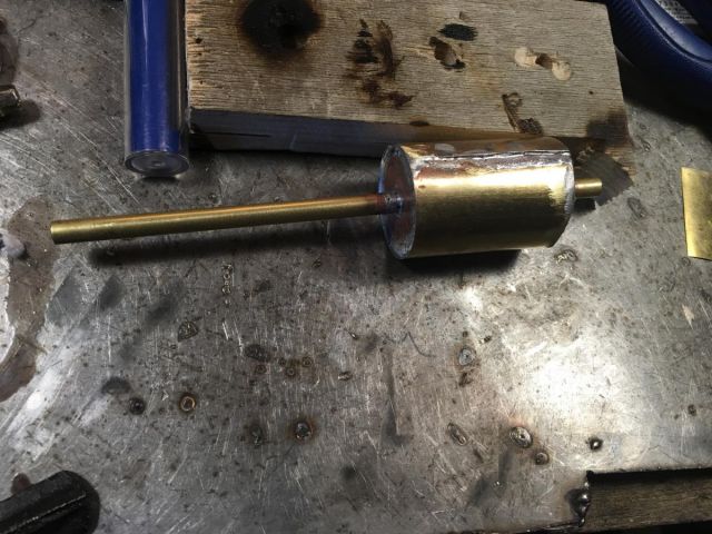

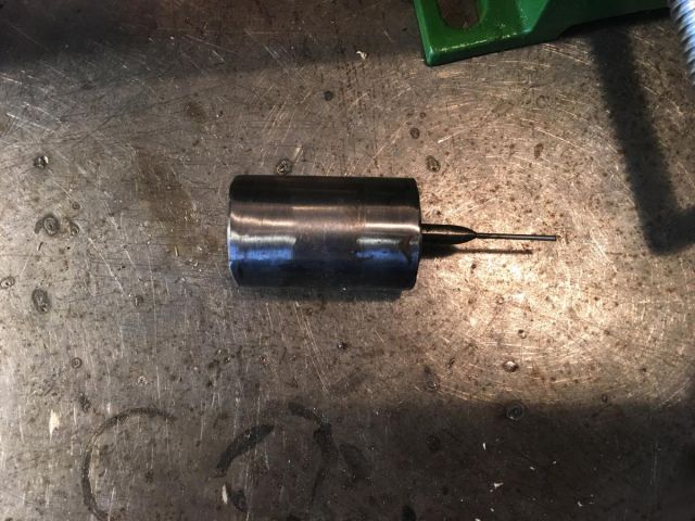

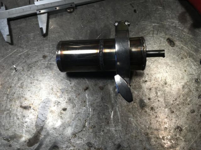

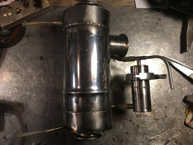

Petrovich69 Опубликовано 27 апреля, 2016 Опубликовано 27 апреля, 2016 (изменено) если темпа гуляет в плюс то про мягкую пайку забудь. рвет ее. если t постоянна то глубоко похер. только параметры объем поплавка-вес. для БО делал тонкая латунь и твердая пайка. тонкая нержа и тиг вообще гуд, но у меня этого нет Температура будет условно постоянной в районе 79С всю дорогу. ТИГ есть, нет листовой нержи 0,4. Из нержи 0,8 тонет сука!Как вариант попробую поискать латунный поплавок от карбюратора. Изменено 27 апреля, 2016 пользователем Petrovich69
ванечка Опубликовано 27 апреля, 2016 Автор Опубликовано 27 апреля, 2016 Из нержи 0,8 тонет ессно... для такого объема не удивительно.у меня есть латунь точно не помню вроде 04 или 05 листовая немного. только как тебе отправить?
LazyLion Опубликовано 28 апреля, 2016 Опубликовано 28 апреля, 2016 только как тебе отправить? письмом в конверте
alexeyT Опубликовано 28 апреля, 2016 Опубликовано 28 апреля, 2016 [b][member=ванечка][/b], Коля, у меня на работе коллега 1 раз в неделю в Тверь мотается. Петрович с ним знакОм. ежели сегодня вечером мне передашь - завтра к ночи латунька будет в Твери
Petrovich69 Опубликовано 28 апреля, 2016 Опубликовано 28 апреля, 2016 ежели сегодня вечером мне передашь - завтра к ночи латунька будет в Твери Вот это было бы хорошооо! Нужен кусочек 110х100 мм для поплавка Д35 и на донца 70х35
ванечка Опубликовано 28 апреля, 2016 Автор Опубликовано 28 апреля, 2016 [b][member=Petrovich69][/b], толщина 02. старая наша, правильная латунь должен легкий получится. с хрущевских времен еще наверное заначка дедова :) там с краю лист коцанный немного я с запасом отрезал. разберешься в общем.
Petrovich69 Опубликовано 28 апреля, 2016 Опубликовано 28 апреля, 2016 [b][member=ванечка][/b], СПАСИБО! Буду пробовать!
geocem Опубликовано 28 апреля, 2016 Опубликовано 28 апреля, 2016 Ввиду ненаучного подхода научный эксперимент закончился не начавшись. Убил день на изготовления нержового поплавка для перепускного клапана переиспарителя, а он СУКА! во время натурных испытаний банально утонул... Зато красивый получился! Оставлю немым укором на видном месте. Морал: сначала лучше посчитать... На праздниках исправлю ошибку. Стою на перепутье - из чего сделать поплавок? Выбираю между пищевой жестью и фольгированным стеклотекстолитом.. Латунная гильза 12 калибра в охотничьем магазе...
Petrovich69 Опубликовано 28 апреля, 2016 Опубликовано 28 апреля, 2016 Латунная гильза 12 калибра в охотничьем магазе... Маловата. Мож 8-го и то вряд ли. Нужен Д35

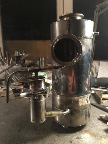

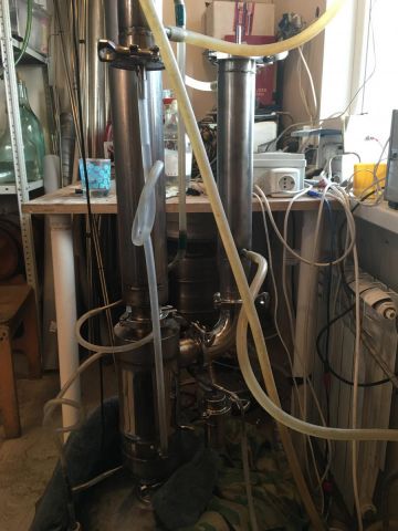

ванечка Опубликовано 3 мая, 2016 Автор Опубликовано 3 мая, 2016 (изменено) [member=Petrovich69], Саш это 85мм? потроха бы посмотреть :) фотки есть? что с поплавком получилось? зы. конструкция "франкенштейн" блин :) классно. Изменено 3 мая, 2016 пользователем ванечка
Petrovich69 Опубликовано 3 мая, 2016 Опубликовано 3 мая, 2016 Это 110. Внутри трубки 10. Скока не помню уже, но много! Поплавок сделал на мягком. Прокипятил - держится. На твёрдом когда время будет попробую. Сейчас руки чешутся испытать в деле. Потроха после испытаний выложу. Спасибо за латуньку и припой!
ванечка Опубликовано 3 мая, 2016 Автор Опубликовано 3 мая, 2016 [b][member=Petrovich69][/b], да на здоровье. у меня просто сомнения по мягкому ибо на барде рвало по швам микротрещинами от температурных расширений (воздух внутри) потом остывая набирал жидкость и тонул. зараза :) поделись результатами как время будет.

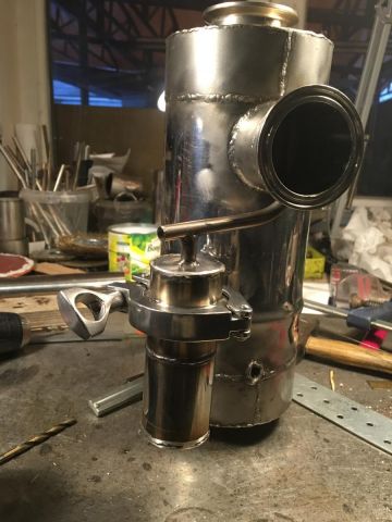

Petrovich69 Опубликовано 4 мая, 2016 Опубликовано 4 мая, 2016 Отчитываюсь. Эксперимент по подтверждению теории на практике показал правильность пути, но закончился после отбора 3 л продукта ввиду скоропалительной гибели поплавка на мягком припое - таки он утонул сука! Ну собственно это было ожидаемо. Тем не менее о сути. Основная проблема, с которой мы столкнулись при работе с КТ и БКП - в отбор пролезают изики. Для решения этой проблемы было найдено простое решение - еще одна прямая перегонка высокоспиртуозного продукта и сложное решение - регулировка давления при отборе по пару. С давлением я тоже поигрался - головы отделяются лучше, но в тело изики все равно в конце проскакивают. Решил выйти из ситуации соединив перегонку на на КТ/БКП с одновременной прямой перегонкой. Для этого под основной КТ/БКП ставится еще один короткий КТ (у меня КТ 110/10х56-250), в который в качестве ПТН подается продукт с выхода верхнего КТ стабильной спиртуозности (около 92). ПТН кипит укрепляя пар из куба, конденсируется в отдельном дефе и по жидкой фазе стекает в поплавковый узел. Если в этом КТ уровень ПТН становится ниже определенного уровня (у меня около 50 мм), то поплавок открывает клапан и готовый продукт вместо отбора переливается обратно в КТ. По мере поступления ПТН из верхнего КТ уровень повышается, поплавок всплывает, закрывает клапан и продукт идет в отбор. Тем самым, после достижения необходимого уровня, все что выходит по объему из верхнего КТ, после переиспарения попадает в отбор. В результате все изики остаются в нижнем КТ и по завершению процесса сливаются. Если гнать большой объем, можно в процессе дополнительно сливать периодически этот объем. Ниже фотки по изготовлению и эксплуатации. Осталось решить вопрос с гребаным поплавком! 3
POLE Опубликовано 4 мая, 2016 Опубликовано 4 мая, 2016 (изменено) [member=Petrovich69], колоссально! Не все понял, но стараюсь. Есть прием как можно сделать надежный поплавок. Перед сваркой или твердой пайкой делаешь дырку в верхней крышке и нарезаешь резьбу первым метчиком (М3 или4 все равно). Можно снизу приварить гайку это надежнее. Не закручивая винт провариваешь все швы. Потом закручиваешь винт на герметик силиконовый или какой другой. Лучше на тугую посадку. Как наверное понял - сварить без дырки закрытую емкость не получится. Если кто разбирал термосы помнят, что там есть трубка из которой откачивали. Она сплющена и заклеена герметиком. Изменено 4 мая, 2016 пользователем POLE
Архип Опубликовано 4 мая, 2016 Опубликовано 4 мая, 2016 [b][member=Petrovich69][/b], Александр, привет! Вопросик навскидку. Трубка с нижней тарелки БКП куда идёт? стёкл, как трезвышко
ванечка Опубликовано 5 мая, 2016 Автор Опубликовано 5 мая, 2016 Осталось решить вопрос с гребаным поплавком а трубка по центру типа центрующей оси?намертво я так понял впаяна? она тяжелая же... почему не спица какая нить или колено от антены например? я могу попробовать спаять твердым. размеры точные нужны
Petrovich69 Опубликовано 5 мая, 2016 Опубликовано 5 мая, 2016 [member=ванечка], спасибо! Выкрутился из ситуации - сын поплавок от мотоциклетного карбюратора приволок. Он по диаметру как раз подошёл. А трубка легкая, из тонкой латуни. Процесс возобновлён!
