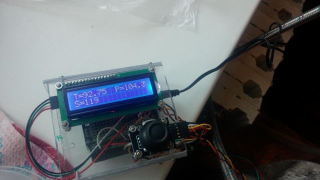

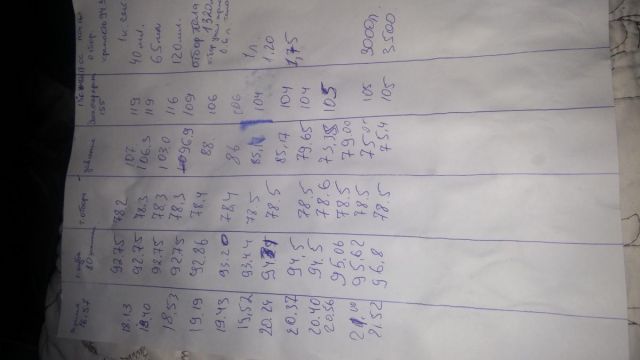

capsolo Опубликовано 13 апреля, 2016 Опубликовано 13 апреля, 2016 чудес НЕ бывает... Технически возможность открыть была. Серва на теле говорила 105 из 180 возможных. Однако температура над КТ была 78.3-78.5 до 97 в кубе....и текло так хорошо. Володь ты же в тему свои записи процесса уже выкладывал? [member=alexeyT], Лёш, дак ведь у Влада как раз то что надо... Серва стабилизирует Р, 4.8 по боку, и ИА отодвигаются ещё. А Т в кубе вместо 96 выходит за 98 Серва не при чем. она все тело в одном положении простояла.

Валдис Опубликовано 13 апреля, 2016 Опубликовано 13 апреля, 2016 значит - кран недооткрутил... чудес НЕ бывает...Так на ручном кране отбор держал такой же только давление,если не прикручивать кран в конце до 0 падало,а здесь нет.

Валдис Опубликовано 13 апреля, 2016 Опубликовано 13 апреля, 2016 179°закрыто на глушняк,у меня даже со 170 не продувалось,90°открыт на половину,0°полный слив.Вот на головах режим. 1

capsolo Опубликовано 18 апреля, 2016 Опубликовано 18 апреля, 2016 (изменено) [member=Валдис], Влад у тебя автоматика выше точки забора пара стоит? Конденсат в датчик не мог попасть? Изменено 18 апреля, 2016 пользователем capsolo
Валдис Опубликовано 18 апреля, 2016 Опубликовано 18 апреля, 2016 автоматика выше точки забора пара стоитВ выхи гонял на Лёшиной короткой царге с медной насадкой.Поженил стх с твоей автоматикой.Так вот,там давление четко отслеживала,как вверх,так и в низ.Коробка лежала там же,куб тот же.И вспомнил,я ещё перетыкал на механику в середине процесса,всё четко.У меня всё не быстро,в субботу повторю эксперимент. 3
capsolo Опубликовано 18 апреля, 2016 Опубликовано 18 апреля, 2016 Есиче по программе конверсии ее можно в автоматику отбора перешить. На головах м1 положение, на теле м2, если залет - полностью перекрытие краника до выяснения
