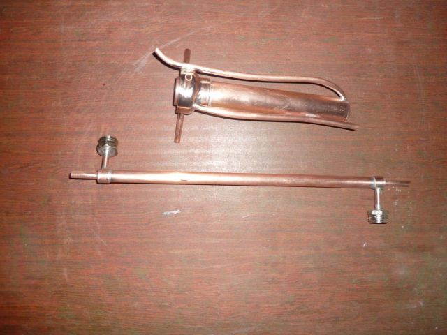

vikktor Опубликовано 14 февраля, 2016 Опубликовано 14 февраля, 2016 Кожухотрубный охладитель внутри клюшки? в верхней ее части? Или как то иначе? Схематично было бы, для меня понятней, если можно.
alexeyT Опубликовано 14 февраля, 2016 Автор Опубликовано 14 февраля, 2016 [member=vikktor], не, отдельно. каждые 2 квт удлиняют на 5 см. потом доохладитель, кому надо буду пробовать 1

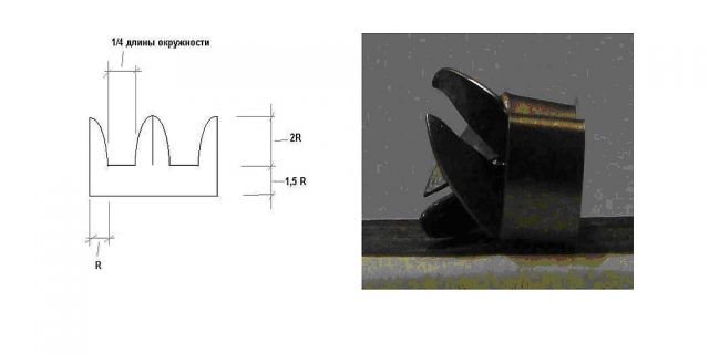

serg15-07 Опубликовано 14 февраля, 2016 Опубликовано 14 февраля, 2016 (изменено) [member=alexmor 55], genius7505, завихритель из чего делали и какого плана? Изменено 14 февраля, 2016 пользователем serg15-07

alexeyT Опубликовано 15 февраля, 2016 Автор Опубликовано 15 февраля, 2016 [b][member=capsolo][/b], Дядя. палец еще делать надо, там и трубки, и колпачки ... сверлить, доводить... а 2 пропеллера на шпильке - 10 минут
Антел Опубликовано 15 февраля, 2016 Опубликовано 15 февраля, 2016 Вот такой завихритель пользую. У кого слизал не помню, сорри...
genius7505 Опубликовано 15 февраля, 2016 Опубликовано 15 февраля, 2016 [member=alexmor 55], genius7505, завихритель из чего делали и какого плана? Да как угодно. Вот alexeyT предлагает просто 2 пропеллера на шпильке - 10 минут. Полоску меди свернуть в спираль, т.е. то что есть под рукой. Суть не в этом. Пар схлопывается буквально сразу в холодном пространстве превращаясь в жидкость, (при опред. кВт) которая потом течет тонкой полоской по маленькому сегменту трубы. У меня на рисунке труба отмечена синим.
alexeyT Опубликовано 15 февраля, 2016 Автор Опубликовано 15 февраля, 2016 [b][member=Антел][/b], ну это зело сложный.... просто диск, прорезанный в 4х местах и лепестки отгибаются...
Антел Опубликовано 15 февраля, 2016 Опубликовано 15 февраля, 2016 [b][member=alexeyT][/b], [b][member=genius7505][/b], а зато, ента хрень, фиксируется по диаметру. Вот! 2

alexmor 55 Опубликовано 16 февраля, 2016 Опубликовано 16 февраля, 2016 [b][member=genius7505][/b], Пробовал ставить одинарный завихритель -не очень помогает ... а два завихрителя вполне справились (подсказка АлексеяТ) Расстояние между ними -5-7см и направляют пар -один по часовой стрелке , другой против... Эффективнее всего -когда первый зав-ль стоит в 5-7 см. перед холодильником , а второй -в первой трети холодильника ...

matway Опубликовано 17 февраля, 2016 Опубликовано 17 февраля, 2016 [b][member=alexeyT][/b], подскажи, плз, хочу делать первый (браги) и последующие (СС) перегоны максимально возможной скорости. Нагрев 3 кВт, расход воды могу обеспечить любой (в пределах разумных показаний счетчика, гоню в квартире). Выбор пал на рубашечники которые делает Ильдар-xOther. Какой будет оптимальным для моих условий? И надо ли в него дополнительно "пропеллер" устанавливать? [member=capsolo], Дядя. палец еще делать надо, там и трубки, и колпачки ... сверлить, доводить... а 2 пропеллера на шпильке - 10 минут
alexeyT Опубликовано 17 февраля, 2016 Автор Опубликовано 17 февраля, 2016 [b][member=matway][/b], лучше - палец. площадь конденсации больше - воды меньше. опять же - инвариантность . 5конфигурации 2 контура параллельно 2 контура последовательно. палец-рубашка 2 контура последовательно. рубашка-палец рубашка палец.
matway Опубликовано 17 февраля, 2016 Опубликовано 17 февраля, 2016 [b][member=alexeyT][/b], а клюшку заказывать 28/35?
alexeyT Опубликовано 17 февраля, 2016 Автор Опубликовано 17 февраля, 2016 [b][member=matway][/b], ну да, она с пальцем( ДУРЕНЬ в быту) 3 кило проглотит легко, не пережевывая 1

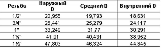

Популярный пост Антел Опубликовано 18 февраля, 2016 Популярный пост Опубликовано 18 февраля, 2016 (изменено) Желающих экономить на фитингах. Особенно актуально на больших диаметрах. Цены на материалы не указываю, везде по-разному. У нас муфта 1 дюйм – 100 рублей, токарка – 50, а фитинг пайка-резьба 35мм – 1 дюйм ВР под 300, ну и т.д.. А самое главное, что, часто, их нет в продаже, ну а столица, далеко… Фитинги пайка-резьба из футорок, муфт и ниппелей. Общий принцип. Выбираем приблуду с нужным резьбовым размером фитинга и вторым резьбовым переходом, который и протачиваем под пайку. Внутренняя резьба ½ дюйма протачивается под трубу 22мм Внутренняя резьба ¾ дюйма и наружная в 1 дюйм протачивается под трубу 28мм; Внутренняя резьба 1 дюйм и наружная в 1 ¼ дюйма протачивается под трубу 35мм; Внутренняя резьба 1 ¼ дюйма и наружная в 1 ½ дюйм протачивается под трубу 42мм. Фитинг для трубы 22 мм. Для перехода пайка-резьба 22мм используем футорку с внутренней резьбой ½ дюйма и нужной нам наружной резьбой. Как и для любого подходящего диаметра/резьбы. Фитинг для трубы 28 мм. На 28 мм перетачиваем футорку с наружной резьбой 1. Наружная резьба срезается, для эстетики, внутри протачивается до 28 +0,2мм. На 28 мм перетачивается муфта в ¾ дюйма. Снимается внутренняя резьба на половину длины муфты до диаметра 28 +0,2мм. Получаем фитинг пайка резьба на ¾ дюйма ВР Или используем переходную муфту. Фитинг для трубы 35 мм. На 35 мм перетачиваем ниппель с наружной резьбой 1 ¼ Наружная резьба срезается, для эстетики, внутри протачивается до 35 +0,2мм Фитинг пайка-резьба под 35 мм трубу с переходом на наружную резьбы 1 дюйм. Берем переходный ниппель 1 дюйм НР – 1 ¼ НР. 1 дюйм не трогаем 1 ¼ протачиваем под пайку на трубу. На 35 мм перетачивается муфта в 1 дюйм. Снимается внутренняя резьба на половину длины муфты до диаметра 35 +0,2мм. Получаем фитинг пайка резьба на 1 дюйм ВР. Фитинг для трубы 42 мм. На 42 мм перетачиваем ниппель с наружной резьбой 1 ½ (Наружная резьба срезается, для эстетики, внутри протачивается до 42 +0,2мм). На 42 мм перетачивается муфта в 1 ¼ дюйма. Снимается внутренняя резьба на половину длины муфты до диаметра 42 +0,2мм. Получаем фитинг пайка резьба на 1 ¼ дюйма ВР. Расчетно, сам не делал. На 54 медную трубу можно переточить ниппель с наружной резьбой 2". Техника та же. Наводим красоту, срезав резьбу и протачиваем внутренний диаметр в размер 54+0,2мм. Резьбовой переход, что нужно. Попались 2" на 1 1/2 и 1 1/4НР. Есть нюанс. На дешевых фитингах бывает тонюсенькая стенка. Лучше промерить ДО покупки. Надеюсь, будет полезно. Изменено 20 февраля, 2016 пользователем Антел 26
