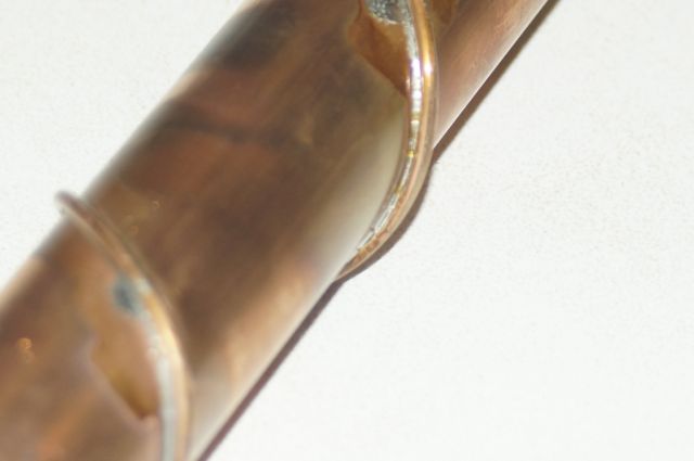

Антел Опубликовано 14 марта, 2016 Опубликовано 14 марта, 2016 (изменено) Все об этом знают, но стисИняются... После пайки разными припоями и флюсами, пришел к выводу, что для пайки спирали в рубашечном холодильнике, самый удобный - ЛТИ-120. Достаточно активный, не так требователен к очистке поверхности, легко растекается. Пайка чище и точнее. Ну и обычный ПОС даст еще чуток экономии Естественно - ИМХО. Ну и каждый паяет, как удобнее. Я один конец зажимаю в тиски, наматываю спираль, зажимаю второй конец струбциной и вперед. Намазал припоем пропаял всю спираль. Изменено 14 марта, 2016 пользователем Антел 3
baltis Опубликовано 14 марта, 2016 Опубликовано 14 марта, 2016 [b][member=Антел][/b], я зажимаю с двух сторон хомутами и паяю. И тиски не надо греть. Изготовление оборудования и автоматики для нашего хобби
texnar Опубликовано 14 марта, 2016 Опубликовано 14 марта, 2016 [b][member=Антел][/b], Мне больше нравится пайка пастой или паяльным жиром нейтральными ,как правило,в их составе глицерин, стеарин или вазелин .Они не так растекаются ,да и промывать контур охлаждения необязательно, хотя тоже спиртом смывается, а лучше головами.
Антел Опубликовано 14 марта, 2016 Опубликовано 14 марта, 2016 [b][member=baltis][/b], сломал хомуты с ручками. а отверткой крутить лень... :sarcastic: [b][member=texnar][/b], ЛТИ с окислами дружит, поэтому больше нравится. На вкус и цвет...

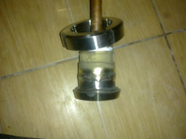

nephew Опубликовано 20 марта, 2016 Опубликовано 20 марта, 2016 Добрый день! Не могу понять какие фитинги нужны для 35 тубы, планирую крепеж царги к клюшке и к кубу, если не сложно скиньте пару фото кто какие использует, объехал в своем городе сан-тех магазины и ничего подходящего не нашел.
nephew Опубликовано 20 марта, 2016 Опубликовано 20 марта, 2016 Куб от аппарата феникс элегант 20л планирую к нему сделать новую крышку в нее врезать этот фитинг
Seve-s Опубликовано 20 марта, 2016 Опубликовано 20 марта, 2016 Это в крышку. От него и пляска. Если есть доступ к токарке, то можно из стандартных фитингов проточить под пайку. Или, если есть нал и наличие, стандартные фитинги пайка-резьба. Резьбу лучше выбрать от 1", оптимально для 35- 1 1/4". 1

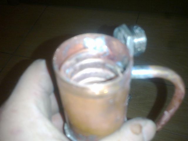

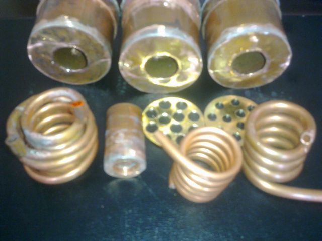

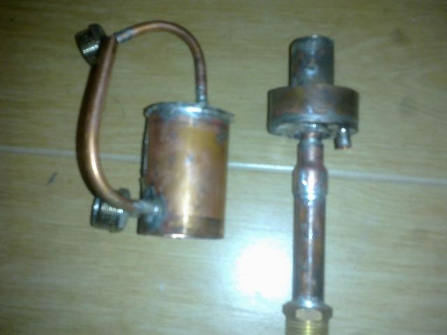

xOther Опубликовано 20 марта, 2016 Опубликовано 20 марта, 2016 (изменено) задание на выходные... МЗМ Лёш, мотаешь шестерку кондиционерную на 18-ю трубу, понятно. Впихнуть надо в 42-ю. Простой матрасчёт 18+24=42. А у 42-й внутренний ф40. Т.е. сплющивание шестёрки предполагается проектом? Или мотаешь отдельно внутреннюю и внешнюю спираль в разные стороны, а потом их спаиваешь и совмещаешь с небольшим вхождением в проекцию друг друга? Изменено 20 марта, 2016 пользователем xOther Медные дистилляторы/дефлегматоры/царги,автоматика и др.Медь, фитинги с доставкой.Наборы для самостоятельной сборки.
Антел Опубликовано 20 марта, 2016 Опубликовано 20 марта, 2016 [b][member=xOther][/b], там кондиционерка. Плющится. На 1-й странице димрот двузаходный в 42мм.
alexeyT Опубликовано 21 марта, 2016 Автор Опубликовано 21 марта, 2016 [member=xOther], внутренняя спираль плющится прилично, внешняя не особо. в холодильнике готовится...

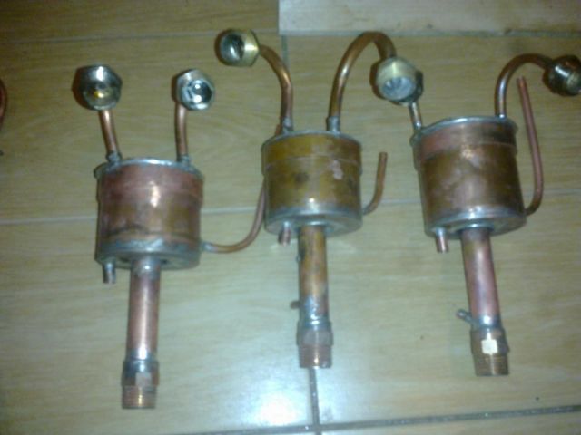

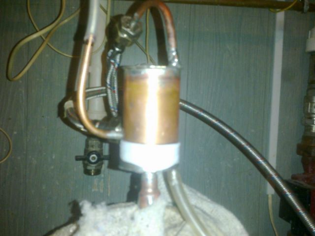

alexeyT Опубликовано 21 марта, 2016 Автор Опубликовано 21 марта, 2016 (изменено) итак, как обещал. Трудовые выходные... 1. три МЗМ 2. односпиральный МПМ, ф42 х50 мм на нижнем фото - прогон , на воде. Напруги маловато было, схавал на 3700 мл/час. это = 2300 вт. Т с писюна = 43*с. наверняка и 3 кило прожует... Изменено 21 марта, 2016 пользователем alexeyT
