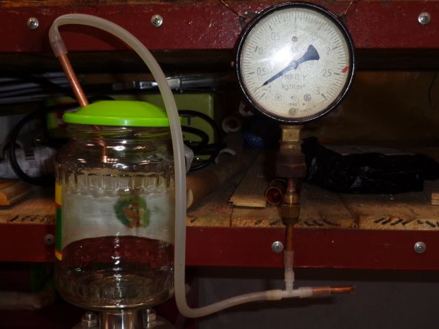

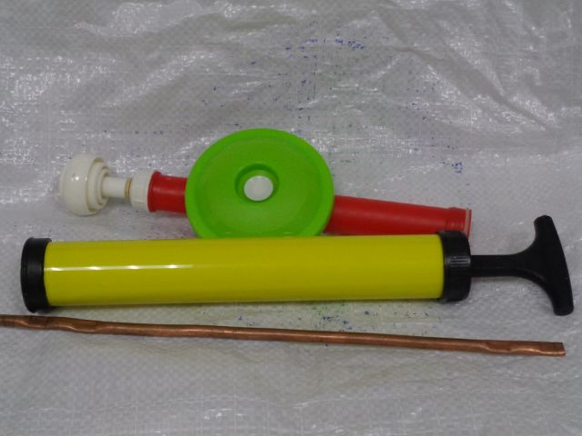

Dekabrist Опубликовано 14 ноября, 2018 Опубликовано 14 ноября, 2018 да потому что ЖРЕТЕ у себя в Волгограде немерянно!! Я бы больше сказал-не просыхают. А по ВАКСу всё выглядит так. В продаже на каждом углу https://www.google.ru/search?newwindow=1&source=hp&ei=VPXrW7GjNaj1qwHsqZnQBQ&q=вакс+крышки&oq=ВАКС&gs_l=psy-ab.1.0.35i39k1l2j0l8.2685.3945.0.7962.5.4.0.0.0.0.163.551.0j4.4.0....0...1.1.64.psy-ab..1.4.549.0..0i131k1.0.1EnlwVdJVfk В крышке делаем отверстие чуть меньше 6мм., с натягом вставляем трубку, ставим на банку и вакуумируем. Недорогой и хороший насос (жёлтый) заказал здесь https://ru.aliexpress.com/item/2017/32840301513.html?spm=a2g0s.9042311.0.0.32f533edYluHk9
freezer41 Опубликовано 14 ноября, 2018 Опубликовано 14 ноября, 2018 Да и нужного давления я ни шприцом, ни еб..лом не высосу... нужно 360-400 ртути (минус 360-400) поиметь впаяй клапан шредера и приобрети манометрический коллектор
alexeyT Опубликовано 14 ноября, 2018 Автор Опубликовано 14 ноября, 2018 (изменено) [member=Dekabrist], странные картинки у тебя.... у меня уже при минус 80 ртути трубочки силиконовые схлопываются... Изменено 14 ноября, 2018 пользователем alexeyT
freezer41 Опубликовано 14 ноября, 2018 Опубликовано 14 ноября, 2018 ну и самый дешевый вакуумный насос стоит примерно 2800-3тр

Dekabrist Опубликовано 14 ноября, 2018 Опубликовано 14 ноября, 2018 Dekabrist, странные картинуи у тебя.... у меня уже при минус 80 ртути трубочки силиконовые схлопываются... У нас чё сёдня, новолуние чи шо?? Как это понять "минус 80 ртути", если в абсолютных, то это 10.5 Кпа, у меня столько нет, а трубка эта силиконовая 6х10 не схлопывалась и при 8 Кпа.

alexeyT Опубликовано 14 ноября, 2018 Автор Опубликовано 14 ноября, 2018 "минус 80 ртути", 760-80 = 680 мм рт ст

Dekabrist Опубликовано 14 ноября, 2018 Опубликовано 14 ноября, 2018 760-80 = 680 мм рт ст Ну это вообще не разрежение в нашем понимании. Силиконовые трубки со стенкой 1мм с внутренним сечением 5мм. сплющиваются при 10-15 Кпа абсол. Со стенкой 2мм. ... Здесь об этом писали #154 https://forum.grainwine.info/index.php/topic/616-vakuumnie-tehnologii-v-samogonovarenii/page-8. К слову сказать, на основе ТТ уже несколько лет пользую "головотяп", такое как бы температурное сито, удаление ЭАФ без примесей спирта.
