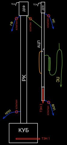

Dry Gin Опубликовано 20 октября, 2024 Автор Опубликовано 20 октября, 2024 39 минут назад, firt сказал: @Dry Gin Привет! Что там с ВПП вытекает? Очень интересен этот эпизод)). Привет! В этой версии почти всё, что успело провалиться ниже узла отбора пастеризованного спирта. А успевает к сожалению не всё. Но я уже отловил этот баг и пофиксил. Вот такой обход узла отбора решает эту проблему:
firt Опубликовано 20 октября, 2024 Опубликовано 20 октября, 2024 @Dry Gin не решает обход ничего. Я имею ввиду промежуточной много опускается. Я так и не смог решить эту проблему
Dry Gin Опубликовано 20 октября, 2024 Автор Опубликовано 20 октября, 2024 Да, ещё нюанс. Эта сборка разумеется не решает проблему 2-пропанола и кротонового альдегида, у которых Крект на 96+ стремится к единице. Зато прекрасно решает с удалением верхних промежуточных эфиров, типа этилбутирата. Ну и с добором головных разумеется решает лучше, чем обычная классическая ЦП. А также решает с крохами залетевших вверх нижних промежуточных. Хочу избежать второго ректа. Ради этого и весь сыр-бор)) 3 минуты назад, firt сказал: @Dry Gin не решает обход ничего. Я имею ввиду промежуточной много опускается. Я так и не смог решить эту проблему А давай вместе подумаем. Вот смотри, во всей этой колонке флегма имеет крепость 96+. Промежуточные, которые преодолели основную колонну и попали в колонну АЦП, начинают по ней опускаться. Дойдя до обхода они сразу попадают ниже узла отбора ПС. А там они тоже опускаются вниз, к ТЭНу. Где мы их и откапываем. А к узлу отбора ПС подняться не могут. Точнее конечно могут, но если там с десяток ТТ от низа обхода до отбора ПС, то в соответствующей сниженной концентрации. Если 10ТТ считаешь мало, давай сделаем больше.
firt Опубликовано 20 октября, 2024 Опубликовано 20 октября, 2024 @Dry Gin ты не правильно думаешь, обход тебе ничего не дает, кроме как выигрыш в 1тт. Если отбор у тебя по пару, а если он по пару то и обход не нужен, чтоб поиметь эту ТТ.
Dry Gin Опубликовано 20 октября, 2024 Автор Опубликовано 20 октября, 2024 6 минут назад, firt сказал: @Dry Gin ты не правильно думаешь, обход тебе ничего не дает, кроме как выигрыш в 1тт. Если отбор у тебя по пару, а если он по пару то и обход не нужен, чтоб поиметь эту ТТ. Считаешь, что от низа обхода до узла отбора ПС 1 ТТ? Не взирая на 30-50 см насадки между ними? А почему ты так считаешь?
Dry Gin Опубликовано 20 октября, 2024 Автор Опубликовано 20 октября, 2024 Вот прикинем. Допустим поступление из основной колонны в АЦП 3000 мл/ч. АЦП 1.5". Высота от нижней точки обхода до узла отбора ПС 30 см. Поскольку там эмульгирующий слой, объём жидкости в этом отрезке 1.75^2×Pi×(30÷3)=96 мл. Поток 3000÷3600=0.83 мл/с. Значит жидкость будет проходить этот участок за 96÷0.83=115 секунд. Вполне достаточное время для обеднения этого восходящего потока по ВПП. И это я взял по минимуму.
firt Опубликовано 20 октября, 2024 Опубликовано 20 октября, 2024 @Dry Gin только ты флегму хочеш в обход пустить. То есть тмо в этом участке не будет.
Dry Gin Опубликовано 20 октября, 2024 Автор Опубликовано 20 октября, 2024 16 минут назад, firt сказал: @Dry Gin только ты флегму хочеш в обход пустить. То есть тмо в этом участке не будет. Ну так флегма же поднимается снизу и топит полностью этот участок от ТЭНа и до узла отбора ПС. Там эмульгирующий слой. Я же видео выше выложил.
firt Опубликовано 20 октября, 2024 Опубликовано 20 октября, 2024 @Dry Gin двидение флегмы попутно пару это не ректификация. Пойми, ты сделал обход, флегма по нему стекла и снова тут же поднялась чтоль? Ну это ж элементарно, ну не работает так.
Dry Gin Опубликовано 20 октября, 2024 Автор Опубликовано 20 октября, 2024 14 минут назад, firt сказал: @Dry Gin двидение флегмы попутно пару это не ректификация. Пойми, ты сделал обход, флегма по нему стекла и снова тут же поднялась чтоль? Ну это ж элементарно, ну не работает так. Всё работает точно так же. Движение флегмы настолько медленное в сравнении с движением пара, что можно принять, что она просто стоит на месте.
firt Опубликовано 20 октября, 2024 Опубликовано 20 октября, 2024 @Dry Gin так можно до абсурда дойти. @Dry Gin так можно до абсурда дойти.
