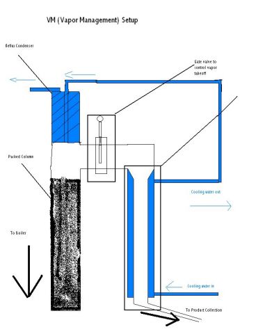

serafh Опубликовано 16 октября, 2016 Опубликовано 16 октября, 2016 Разреши напомнить, вот это колонна VM VM.docx Сообщение отражает мнение автора (imho)

МАРТ Опубликовано 16 октября, 2016 Опубликовано 16 октября, 2016 [member=serafh],че за колонна vm?.я на ссылки и сходить не могу связь херовая .пишет недоступно ..
serafh Опубликовано 16 октября, 2016 Опубликовано 16 октября, 2016 че за колонна vm?Это колонна с паровым отбором, посмотри потом ссылы в теме. ПС: LM - жидкостный отбор, СМ - отбор по холоду Сообщение отражает мнение автора (imho)

шинкарь Опубликовано 16 октября, 2016 Опубликовано 16 октября, 2016 Разреши напомнить, вот это колонна VM Прикрепленные файлы Там просто картинка. Зачем её загонять в doc файл? Картинку ведь можно прямо в сообщение вставить.
serafh Опубликовано 16 октября, 2016 Опубликовано 16 октября, 2016 Там просто картинка.Там картинка плюс все остальное в ПДФ два раза выложена в этой теме, но никто внимания не обращает. Я взял отдельный фрагмент из пдф скопировал в ворде, по другому не знаю сорри. Сообщение отражает мнение автора (imho)
