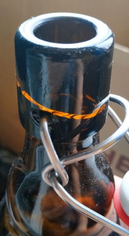

Dernder Опубликовано 6 апреля, 2022 Опубликовано 6 апреля, 2022 (изменено) Вчера, при постановке пива на карбон внезапно обнаружил, что у семи бюгельных бутылок появились трещины в области крепления самого бюгеля, две бутылки я вообще счёл не пригодными(на фото) из-за трещины почти по всей окружности горла. Из прошлой заливки обнаружил одну бутылку с отломанным горлом. Это вообще нормально? Или косячные бутылки? Изменено 6 апреля, 2022 пользователем Dernder
Pivolub Опубликовано 6 апреля, 2022 Опубликовано 6 апреля, 2022 (изменено) лет 5-7 пользуюсь время от времени- такого нет. Изменено 8 апреля, 2022 пользователем Pivolub
Koenigbeer Опубликовано 7 апреля, 2022 Опубликовано 7 апреля, 2022 06.04.2022 в 05:35, Dernder сказал: Вчера, при постановке пива на карбон внезапно обнаружил, что у семи бюгельных бутылок появились трещины в области крепления самого бюгеля, две бутылки я вообще счёл не пригодными(на фото) из-за трещины почти по всей окружности горла. Из прошлой заливки обнаружил одну бутылку с отломанным горлом. Это вообще нормально? Или косячные бутылки? Тут два варианта: брак бутылок или перекарбон (давление на пробку)
Naruto Опубликовано 7 апреля, 2022 Опубликовано 7 апреля, 2022 @Koenigbeer это ещё пронесло Стекло имеет свойство очень клёво взрываться при перекарбоне. Пластик держит больше давление.
Pepel_zbei Опубликовано 7 апреля, 2022 Опубликовано 7 апреля, 2022 @NarutoВЫВОД принудиловка имеет контроль в цифрах,а карбон от балды праймером имеет последствия и весьма печальные... Внимание к мелочам, стремление к идеалу.
Teddy Опубликовано 7 апреля, 2022 Опубликовано 7 апреля, 2022 (изменено) 6 часов назад, Naruto сказал: Стекло имеет свойство очень клёво взрываться при перекарбоне. Пластик держит больше давление. Ничем не подтвержденная фраза. И как всегда у всех тут общающихся - без конкретики, то есть без цифр. Лишь бы ляпнуть. А это бесит уже. Какое стекло имеет свойство очень клёво взрываться? Не подозреваете, что ли, что внутреннее давление разрушения бутылок зависит от объема? И еще от группы бутылок (и от толщины стенок и дна) Какое стекло взрывается? 0,5л; 0,7л; 0,8л, 1,0л? Из под пива или шампанского? Какой пластик взрывается? Имеется в виду ПЭТ? А какие ПЭТ 0,5л; 0,7л; 0,8л, 1,0л? При каких давлениях все эти бутылки взрываются? Я вот однажды с коллегой партию ПЭТ полторашек испытали на разрушение давлением. И знаю при каком давлении эти бутылки рвутся. А по ГОСТ 32131-2013 "Бутылки стеклянные для алкогольной и безалкогольной пищевой продукции. Общие ТУ" есть табличные данные по внутреннему гидростатическому давлению. Так вот бутылки для шампанского, для игристого и газированного вина в любых объемах выдержат большее давление, чем держит полторашка ПЭТ! Для пива стеклянные бутылки объемом до 1л тоже выдержат большее давление, чем держит полторашка ПЭТ, а вот свыше 1л нет! Ну и бутылки для сока, водки и вин (продукция не содержащая СО2) тоже не выдержат давление, которое выдержит пластиковая полторашка ПЭТ. Поэтому прежде чем бросаться ляпистыми пустыми фразами нужно досконально изучить предмет разговора. Может тогда и не придет кому-нибудь в дурную голову мысль карбонить неподходящую стеклотару типа из-под водки, негазированных напитков и вина? Взорвется такая стеклянная тара в руках, управляемых пустой головой не думающей о последствиях и не читающей ГОСТ на тару, как пить дать. И не надо фихню писать, как пишет товарищ Pepel_zbei, что мол принудиловка имеет контроль в цифрах, а карбон от балды праймером заправляют. Праймер тоже имеет контроль в цифрах. А если принудиловку от балды заправлять, то последствия тоже печальные будут. Изменено 7 апреля, 2022 пользователем Teddy 1 Упс!

Teddy Опубликовано 8 апреля, 2022 Опубликовано 8 апреля, 2022 1 час назад, Dernder сказал: Теперь беру у неё рекомендованную ПЭТ тару, которая становится, как шар при перекарбоне, но не лопается Так и бери нормальную тару. При стеклянной тоже нарваться на говно можно. Кстати, твои семь бугельных бутылок примером. Видимо говно к себе притягиваешь: то у тебя стекло с трещинами, то ПЭТ с дрищавым дном. 1 час назад, PDV сказал: А это ты точно не про себя? Да нет, не перо себя. А про утверждение, что пластик держит большее давление. Выяснено опытным практическим путем, на 20-ти различных образцах, что бутылки ПЭТ 1,5л держат давление до 9 бар. По ГОСТ 32131-2013 бутылки для шампанского, для игристого и газированного вина должны выдерживать 17 бар, а бутылки для пива и сильногазированных напитков 16 бар. И речь идет о не "кто как хочет, так и дро@чит", а о нормальных не бракованных бутылках. Упс!
