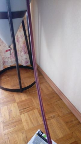

Игорь3113 Опубликовано 5 апреля, 2020 Опубликовано 5 апреля, 2020 Вот такое пиво получилось бродит на м 42, в чем такой цвет не пойму
Pepel_zbei Опубликовано 5 апреля, 2020 Опубликовано 5 апреля, 2020 2 часа назад, Игорь3113 сказал: не пойму вы с кем и о чем ? Внимание к мелочам, стремление к идеалу.
